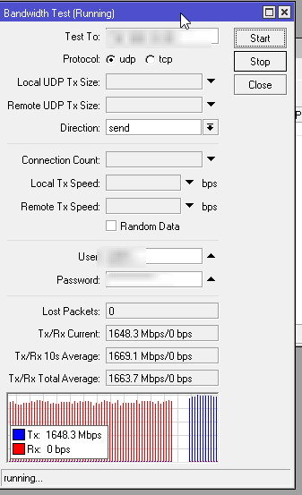

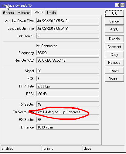

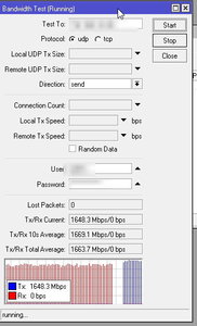

mefer Posted July 26, 2019 Posted July 26, 2019 Поставил, посмотрим.... Пока как то так реальная скорость боле гигабита на удалённом секторе отмеченный параметр скачет т.к. не хватает антискрута Вставить ник Quote

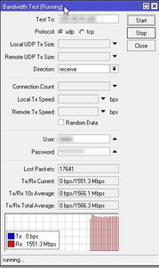

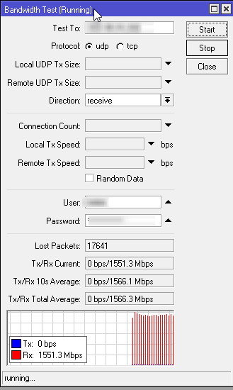

mefer Posted July 26, 2019 Posted July 26, 2019 Характеристики в одну и в другую сторону Вставить ник Quote
npokypop Posted July 26, 2019 Posted July 26, 2019 10 часов назад, mefer сказал: Характеристики в одну и в другую сторону Укажите какое оборудование на каждой стороне и какие условия. Вставить ник Quote
mefer Posted July 26, 2019 Posted July 26, 2019 8 часов назад, npokypop сказал: Укажите какое оборудование на каждой стороне и какие условия. Прямая видимость , LHG60, на одной из мачт есть раскачивания до 5 градусов Вставить ник Quote
chetkiyparen Posted July 27, 2019 Posted July 27, 2019 расстояние совпадает фактическое и то, что на линке показывает? Вставить ник Quote
mefer Posted July 28, 2019 Posted July 28, 2019 В 27.07.2019 в 15:31, chetkiyparen сказал: расстояние совпадает фактическое и то, что на линке показывает? Метра 2-3 может и не точно определяет. В 26.07.2019 в 14:17, npokypop сказал: Укажите какое оборудование на каждой стороне и какие условия. LHG 60G. прямая видимость - высота подвеса с одной стороны 25 метров с другой 68 метров. Вставить ник Quote
