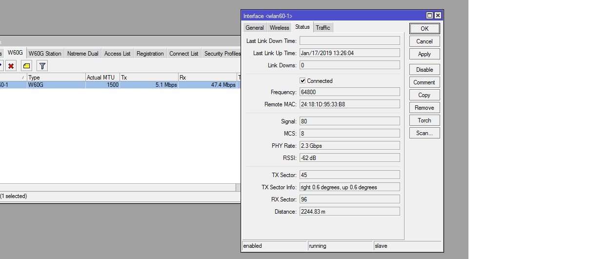

letter Posted February 11, 2019 Posted February 11, 2019 @ztraff , что за устройство? Заводское решение или доработанное? Вставить ник Quote
ztraff Posted March 8, 2019 Posted March 8, 2019 В 11.02.2019 в 14:31, letter сказал: @ztraff , что за устройство? Заводское решение или доработанное? Заводское Вставить ник Quote
