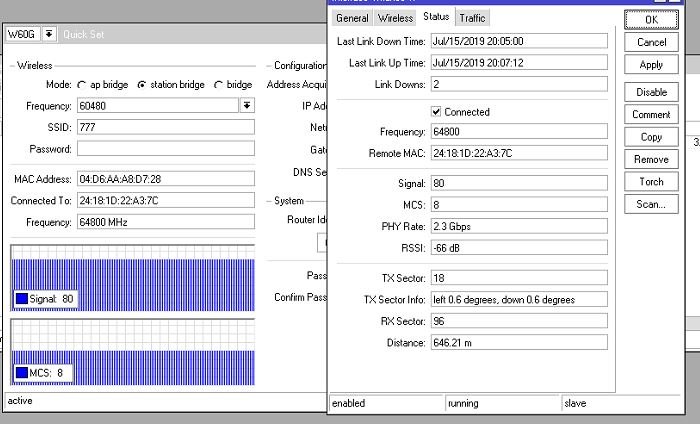

ioma Posted July 15, 2019 Posted July 15, 2019 (edited) Клиент LHG Lite60 База wAP 60G AP В не очень сильный дождь модуляция и сигнал падают до полного падения линка. Edited July 15, 2019 by ioma Вставить ник Quote
SSD Posted July 15, 2019 Posted July 15, 2019 1 час назад, ioma сказал: Клиент LHG Lite60 База wAP 60G AP В не очень сильный дождь модуляция и сигнал падают до полного падения линка. На долго? Вставить ник Quote
Constantin Posted July 16, 2019 Posted July 16, 2019 12 часов назад, ioma сказал: Клиент LHG Lite60 База wAP 60G AP В не очень сильный дождь модуляция и сигнал падают до полного падения линка. ну как бы оборудование не для такого расстояния, со стороны АР энергетики не хватает. LHG Lite60 с обоих сторон думаю спасло бы положение ИМХО Вставить ник Quote
ioma Posted July 16, 2019 Posted July 16, 2019 (edited) 23 hours ago, SSD said: На долго? как дождь стихает, все работает. 12 hours ago, Constantin said: ну как бы оборудование не для такого расстояния, со стороны АР энергетики не хватает. LHG Lite60 с обоих сторон думаю спасло бы положение ИМХО Микротик позиционирует как устройство на 800 метров, а по факту 650 и уже проблемы. Хочу попробовать заменить лайт на LHG 60G, будет ли толк) вот и посмотрим. Вроде писали, что у него по другому как то антенна работает. Edited July 16, 2019 by ioma Вставить ник Quote
chetkiyparen Posted July 21, 2019 Posted July 21, 2019 может просто отъюстировать получше? Вставить ник Quote
