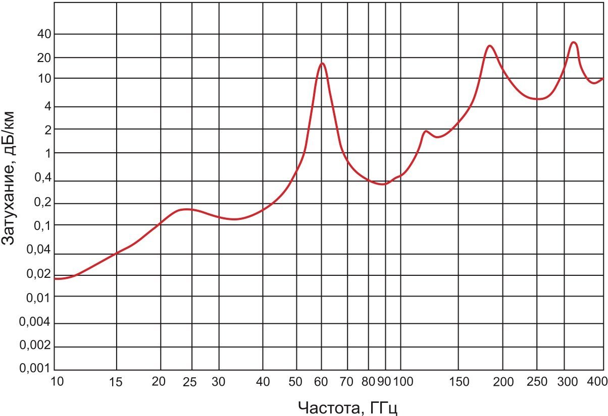

Так расстояние почему увеличивается? Потому, что на более высоких частотах затухание меньше. Соответственно, на 66 ГГц не только дальность будет больше, но и выше энергетика на коротких линках. Ниже наглядная картинка:
На 58 ГГц затухание около 10 дБ/км, а на 66 ГГц - около 2 дБ/км.

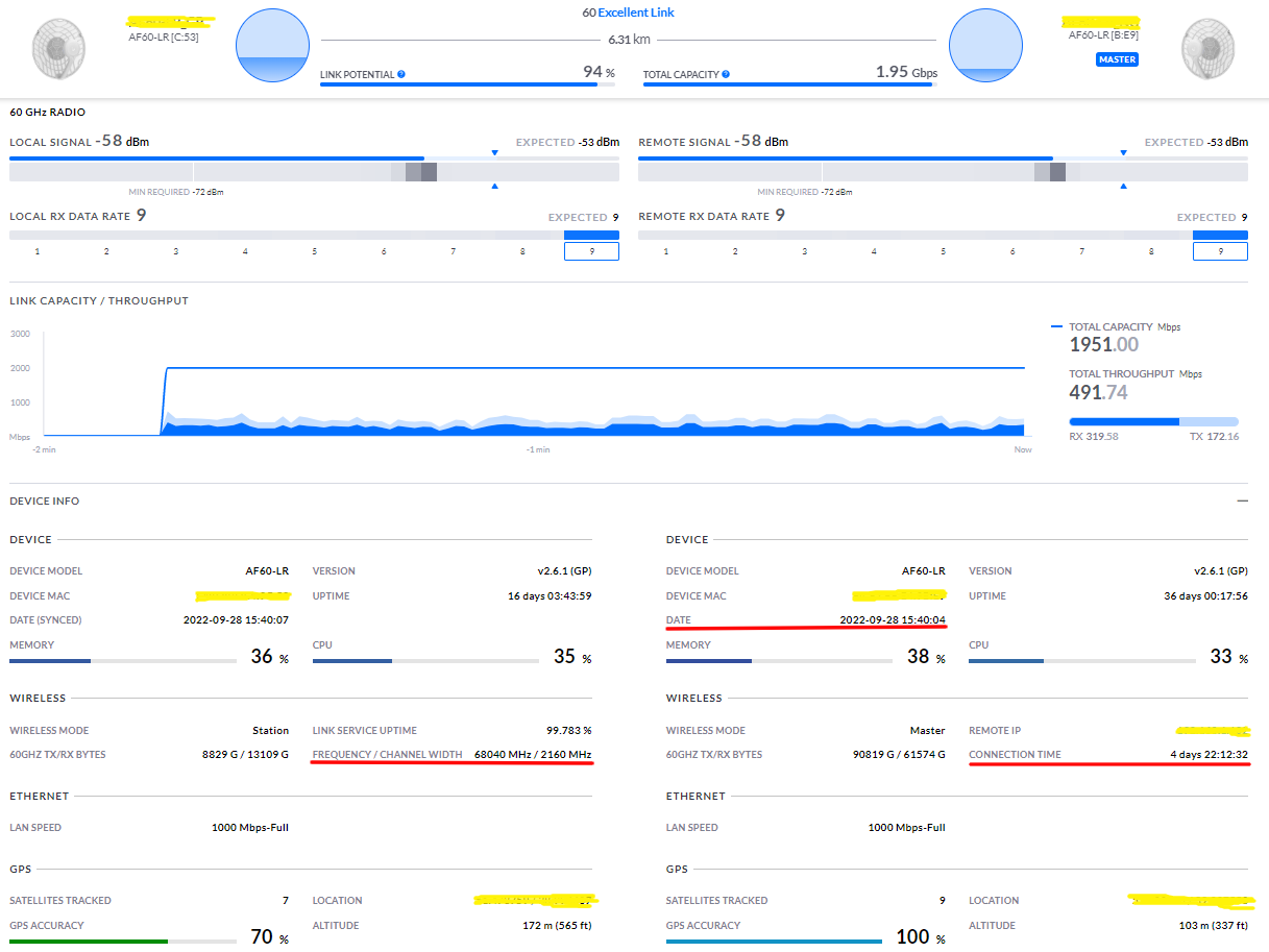

Ниже пример работы линка на 6 км - аптайм 4 дня, тогда был отвал во время проливного дождя, потом почти постоянно был дождь разной интенсивности от тумана с моросью до сильного (непроливного) дождя. Доступность линка - 99.78% за 16 дождливых дней (сентябрь выдался очень дождливым в ЦФО). Считаю это отличным результатом. К слову, ниже 64 ГГц этот линк не поднимается в принципе, даже без дождя :)
375296086_Screenshot-2022-09-28T154351_509.thumb.png.35d7a75f37ce87654d6a9addebe5bf69.png
В 28.09.2022 в 19:00, xabarov сказал:
Многоточка микротика наверно не на 5-6 км работает, а на нескольких сотнях метров? ;) У нас многоточка МТ тоже не падает, но там расстояния до клиентов от 100 до 400 метров.
В итоге из-за плотного ливня , линк ложится полностью на таком расстоянии ?
