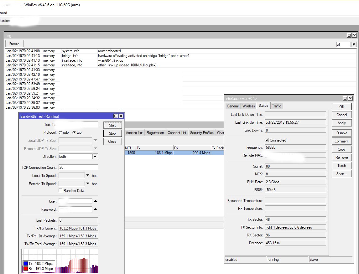

По Wireles  доходит до 3.9Г.  в итоге все ограничевается 1Г портом на устроистве ( как обычно микротик в своем духе))
Сейчас дождик в Ленинградской области)

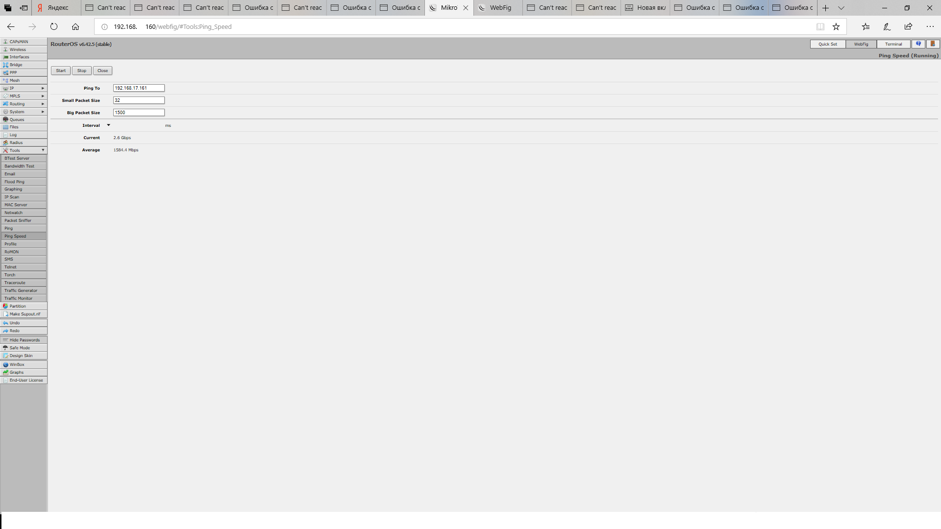

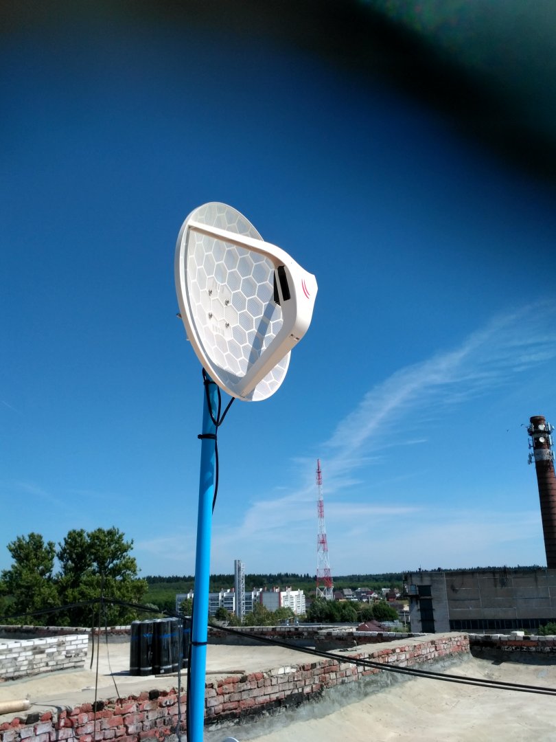

Планирую Отражатель поставить от ubnt 5ac 500. а то юстировка с данными креплениями, что то из разряда мазахизма).
Мира всем!
Этот пингспид показывает что угодно, но не реальную пропускную линка. На гигабитном езернете больше 2 гигабит/c может показывать.
B-test-ом померяйте хотя бы, а лучше iperf3 с клиентов, там точно видно будет, упрется ли в 1 гиг порт, что не факт.
В 07.07.2018 в 13:09, McSea сказал:
На сколько я понимаю в микротиках и используется IPERF для проверки скорости. Просто в интерфейс своим образом снимают показатели. От этого и тест был по радиоинтерфейсам в пределах реальности. Выход показателей за реальные возможности не разу не видел.
Edited by mefer
Не соглашусь. Бэндвич тест довольно близко отражает реальную пропускную способность, если гонять ТСР. То, что у него получилась скорость больше, чем могут прогнать гигабитные порты, ни о чем не говорит, т.к. он гонял трафик по радио.

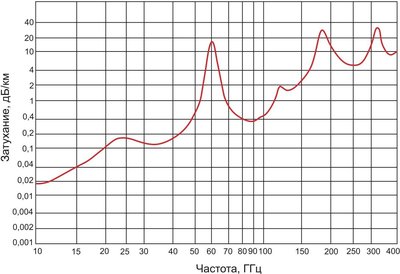

учитывая затухание в атмосфере из-за молекул кислорода на уровне 10-12 дБ\км интересно влияние атмосферных явлений. Или нужно в любом случае страховать по другим частотам? Так же интересно посмотреть фото крепежа и реальные показатели по радиоинтерфейсам. Если скорость падает или пропадает, то по каким показателям там идёт динамика до отключения.

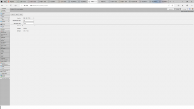

Ну вы про Bandwidth test же говорите, а там на скриншоте Ping Speed.
Наверно и в голову не приходило им что-то мерять ?  :))
Edited by McSea
17 часов назад, McSea сказал:
@mefer @xabarov
Да это действительно жесть. Ни разу до этого не использовал.

В 07.07.2018 в 09:53, Lucky47 сказал:
Мира всем!
А есть возможность реальные замеры сделать с помощью того же  bandwidth test встроенном.
В 11.07.2018 в 18:55, mefer сказал:
Без скрина т.к в отпуске)     udp tx/rx общий 300 + - 20,  tcp  260
1 час назад, Lucky47 сказал:
Спасибо. Видимо уже в возможности чипов упирается. Ccr надо какой нибудь для теста. Осталось понять как ведёт себя в разную погоду, налипает ли на неё снег и как влияет это на работу.
Про защиту (Планируется ли выпуск защитных радиопрозрачных колпаков? ) запросил у официалов -   ответили:
Hello,
Currently we don't have any plans for snow protective parts.
we had multiple links over winter in Riga Latvia.
Snow adds small attenuation but link stays up.
Best regards,
Antons B.
( придется мастерить, как раз еще три моста приехало.
12 часов назад, Lucky47 сказал:
Hello,
Best regards,
Antons B.
Они в латвии принципиально по русски не хотят отвечать? Вот ни как не вериться что у них все только латышский и английский знают. Вот тоже хотим взять, расстояние вроде не большое, но лазить на башню часто не будешь.
В 17.07.2018 в 09:56, mefer сказал:
 Оффтоп - Поколение "Pepsi"  знает русский, а те кто позже уже нет.  Мое мнение - не важна национальность, язык, техническая и другие ориентации - важно наладить конструктивный диалог. Благодарю!
А мокрым снегом когда залепит думаю 100% ляжет мост, даже 5 Ггц ложиться иногда из- за снега(((.
Может быть есть у кого какие нибудь варианты зашиты устройств?
