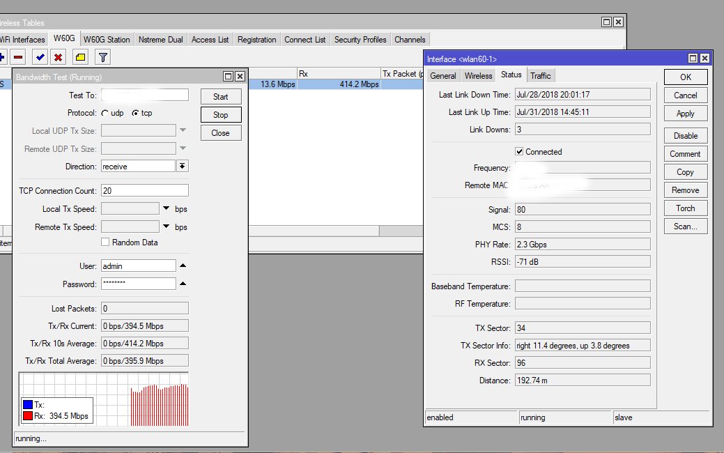

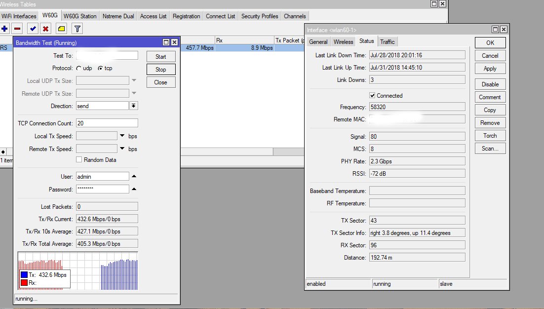

xabarov Posted July 30, 2018 Posted July 30, 2018 Можете еще пару тср-тестов сделать? Интересно симплекс посмотреть и в соотношении трафика 1 к 10. Вставить ник Quote
agent2011 Posted July 30, 2018 Posted July 30, 2018 4 часа назад, ioma сказал: на 450 метров, немного мешают деревья, прямая видимость есть кисловато ( Вставить ник Quote

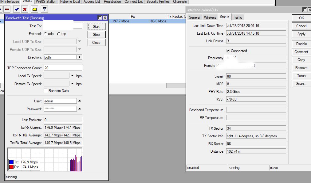

ioma Posted July 31, 2018 Posted July 31, 2018 20 hours ago, xabarov said: Можете еще пару тср-тестов сделать? Интересно симплекс посмотреть и в соотношении трафика 1 к 10. Вставить ник Quote

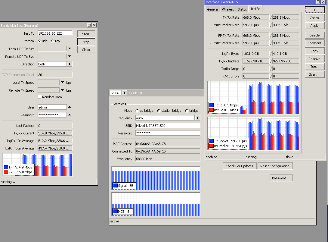

ioma Posted July 31, 2018 Posted July 31, 2018 Есть также тестовый мост на двух wAP 60G По показаниям на 192 метра. В дождь связь падает полностью. Вставить ник Quote

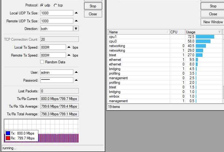

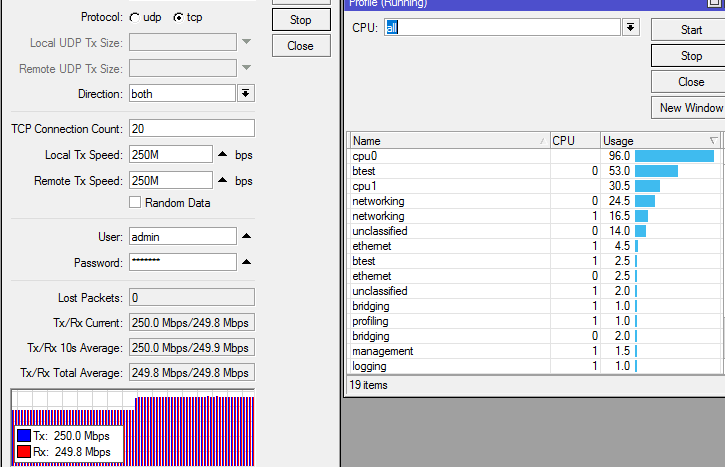

sv-lex Posted August 1, 2018 Posted August 1, 2018 В 30.07.2018 в 21:50, agent2011 сказал: кисловато ( Тут полка скорее-всего из-за проца, TCP генератор его сильно грузит. Можно на UDP померять, вначале стандартным размером пакета, потом поставить 100, покажет ппс. Ну а для значений приблеженным к реальным тесты нужно запускать на отдельных железках. Вставить ник Quote
ioma Posted August 1, 2018 Posted August 1, 2018 1 hour ago, sv-lex said: Тут полка скорее-всего из-за проца, TCP генератор его сильно грузит. Можно на UDP померять, вначале стандартным размером пакета, потом поставить 100, покажет ппс. Ну а для значений приблеженным к реальным тесты нужно запускать на отдельных железках. нет, проц не загружен... Вставить ник Quote

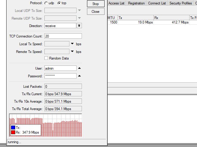

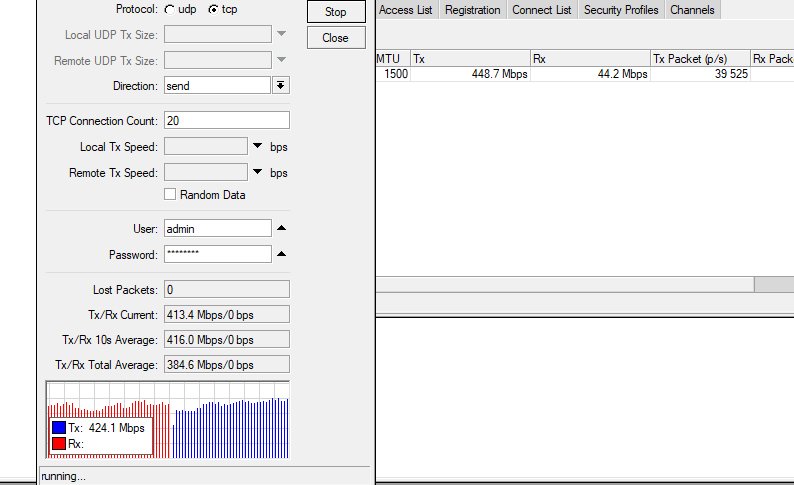

bg80211 Posted August 22, 2018 Posted August 22, 2018 13 минут назад, mnetwork сказал: В TCP можете тест сделать ? На RX и TX отдельно Вставить ник Quote

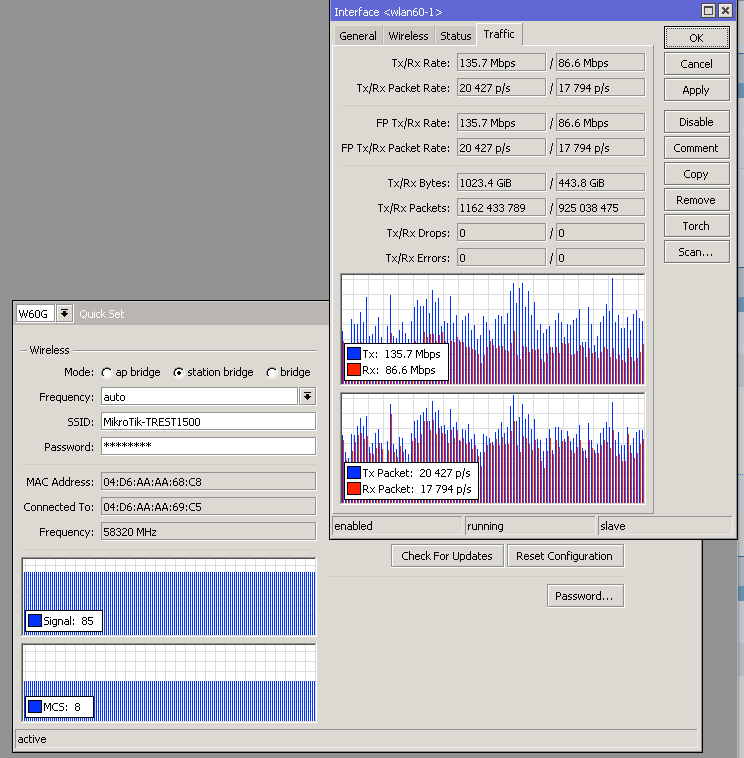

Fancar Posted August 29, 2018 Posted August 29, 2018 (edited) On 01.08.2018 at 12:09 PM, ioma said: нет, проц не загружен... Сомневаюсь. Оно просто не может нагенерить скорее всего. Вот проц в полке у аналогичной железки wAP60G с 1100 летит побольше в tcp Генерация на wAP udp c 1100 через wAP линк. Одно из ядер 50% на wAP Edited August 29, 2018 by Fancar Вставить ник Quote

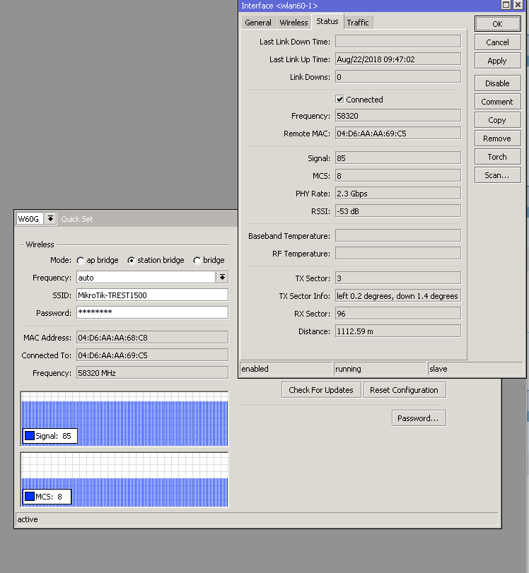

ioma Posted October 12, 2018 Posted October 12, 2018 (edited) расстояние вы можете видеть на скринах. вроде 453 метра там, точно не помню. насчет дождя точно не скажу. это я предположил. как будет дождь специально посмотрю что там творится. прошивку не обновлял, как с завода была, так и стоит. Edited October 12, 2018 by ioma Вставить ник Quote
SOFTOLAB Posted October 12, 2018 Posted October 12, 2018 4 hours ago, ioma said: расстояние вы можете видеть на скринах. вроде 453 метра там, точно не помню. насчет дождя точно не скажу. это я предположил. как будет дождь специально посмотрю что там творится. прошивку не обновлял, как с завода была, так и стоит. С заводской прошивкой они же вроде вообще в панику ядра уходили? Опять же, расстояние по скринам из винбокса, это как гадание на бобах... У меня есть линки где расстояние совсем не соответствует реальности. Вставить ник Quote
Saab95 Posted October 12, 2018 Posted October 12, 2018 1 час назад, SOFTOLAB сказал: Опять же, расстояние по скринам из винбокса, это как гадание на бобах... У меня есть линки где расстояние совсем не соответствует реальности. Это в стандартном вайфае, если антенны криво наведены, так и будет. На нормальном оборудовании расстояние верно определяется. Вставить ник Quote
