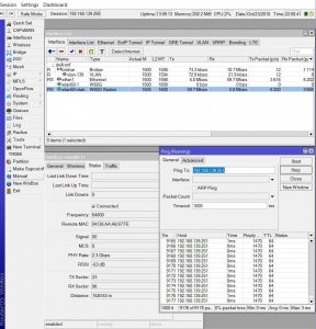

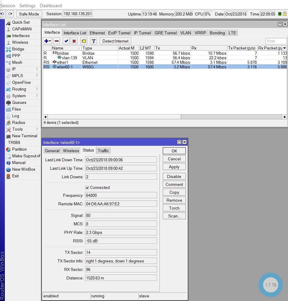

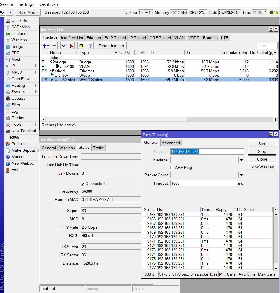

iSasha Posted October 23, 2018 Posted October 23, 2018 Сегодня наконец-то запустили линк на 1520 метров прямой видимости. Все работает неплохо. И как раз после этого пошел сильный дождь, сейчас льет стеной (очень сильный), идет на протяжении 5 часов, то сильнее то слабее. На линке потерь нет, сигнал держится на том же уровне что и сутра. Смотрим дальше что будет. До этого повесили этот мост еще в июле, но ничего не получилось на тот момент, видимо слишком сырое ПО, сегодня поставил 6.43.4 и все поднялось без проблем. Думали что направить будет сложно (из за слишком узкого луча), но на практике все было довольно быстро. Более того даже при сигнале в 40 процентов, проверка встроенным тестом, дала те же результаты что и при 80 процентах. По факту получили скорость tcp duplex - 400-450 мбит, udp duplex - 1.2 гбита, замер отдельно в каждую сторону tcp - 300-320 мбит, udp - 800-860 мбит. Еще заметил странность при замере (встроенный тест) процессор больше чем на 30-35 процентов не загружается. Сделать тест на другом оборудовании не получилось, с одной стороны CCR, но вот с другой обычная коммутация (будет возможность проехать туда с железкой - обязательно сделаю замер). Вставить ник Quote

iSasha Posted October 23, 2018 Posted October 23, 2018 Уважаемые специалисты, я не собираюсь с Вами спорить, пишу лишь то что есть по факту, вот скрины, но а фото погоды с дождем думаю будет лишнее... Льет очень сильный дождь, тепература на улице сейчас около 5-8 градусов. Вставить ник Quote

xabarov Posted October 23, 2018 Posted October 23, 2018 38 минут назад, iSasha сказал: Уважаемые специалисты, я не собираюсь с Вами спорить, пишу лишь то что есть по факту, вот скрины, но а фото погоды с дождем думаю будет лишнее... Льет очень сильный дождь, тепература на улице сейчас около 5-8 градусов. Если это так, то очень круто... Максимальная мощность после перепрошивки не увеличилась? Вставить ник Quote
