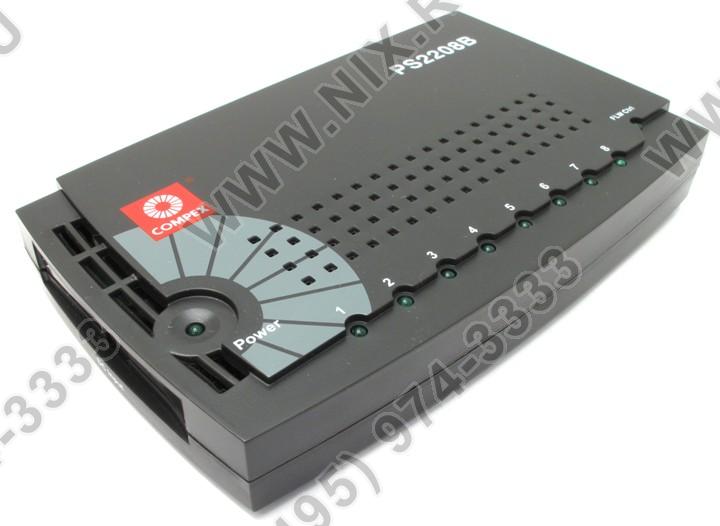

Пока пионерили в своё время, был линк на 150м на обычной Витухе, брошенной между домами:
Два "Компекса" по 8 портов и ...ВСЕ!))
Все работало)
Проблема в том, что это работало какое-то время, а затем постепенно параметры линии деградировали и начинались спонтанные потери и отвалы линка. А при попытках "ремонта" вдруг выяснялось, что на другом оборудовании вообще по этой линии линк не поднимается. В общем, веселуха.
