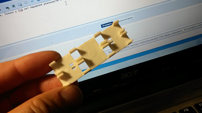

Bachaa Posted August 21, 2016 Author Posted August 21, 2016 Вы про эту штуку? Так то оно так. Только у ССД нет ощущения реальности к окружающему миру. Да, качественно, только вот вся эта мелочевка стоит как бульдозер. С таким подходом у них не взлетит. Вставить ник Quote

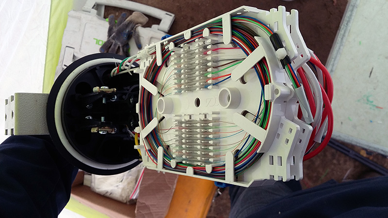

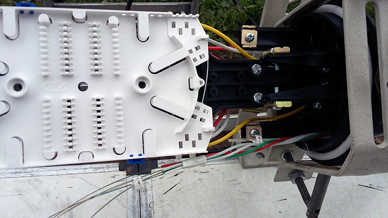

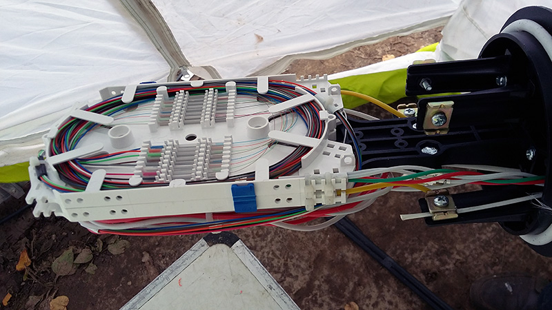

vilemaster1980 Posted August 22, 2016 Posted August 22, 2016 Как то так. Транзитка с отводом на 24 волокона. Делитель пока поставили 1*4. мы в таких кассетах для установки гильз сплиттеров выламываем с 1 стороны гильзодержатели и зашкуриваем остатки пластика до идеальной плоской поверхности-потом на клей.схватывается намертво. Вставить ник Quote

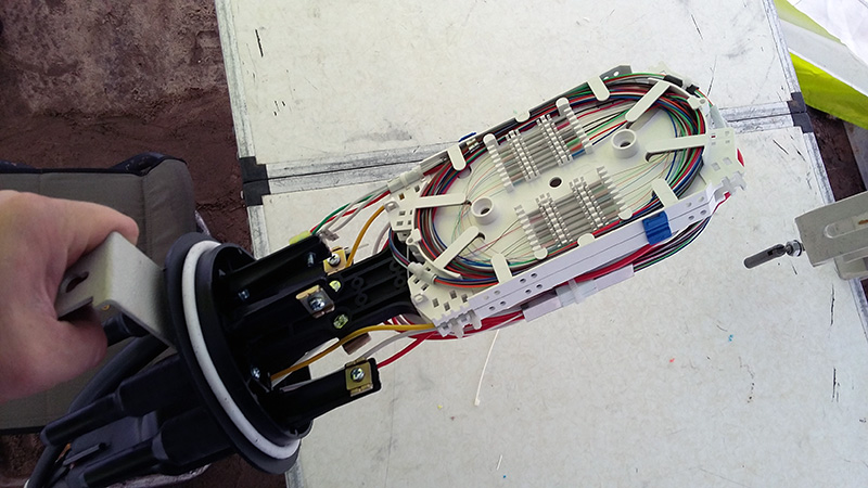

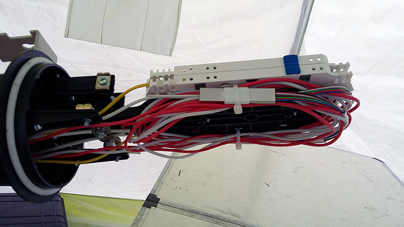

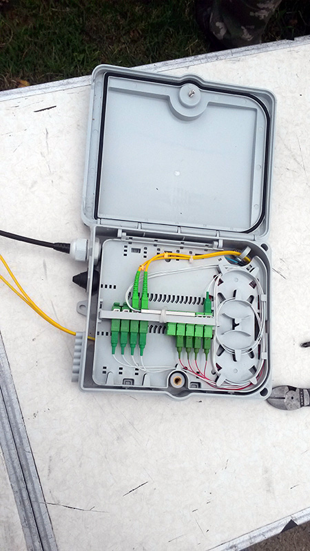

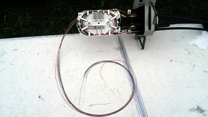

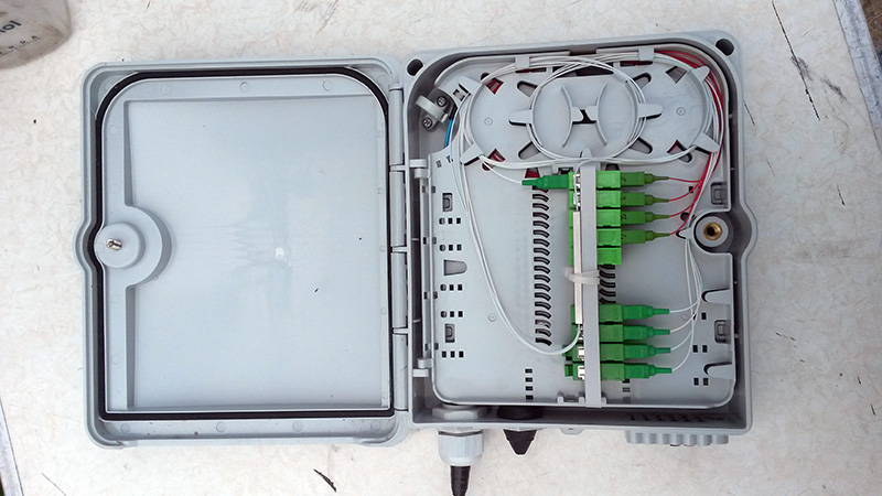

Bachaa Posted August 24, 2016 Author Posted August 24, 2016 Немного транзита с делителем 1Х16 Вторая восьмерка с делителя в резерве. Вставить ник Quote

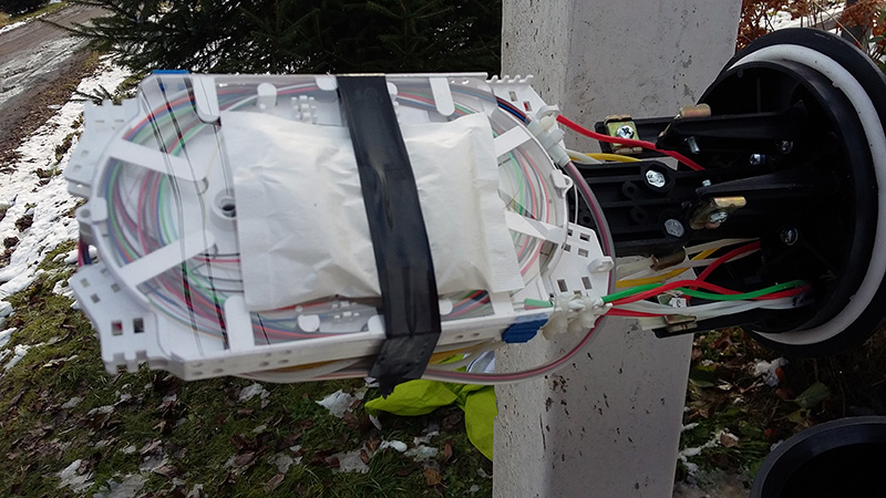

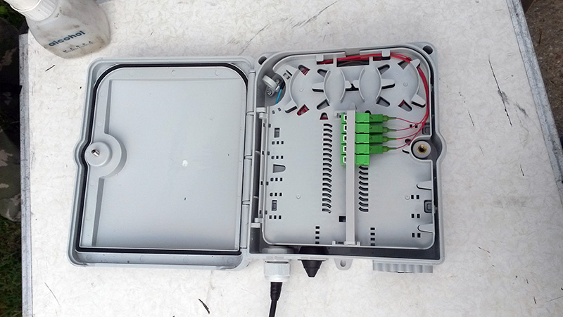

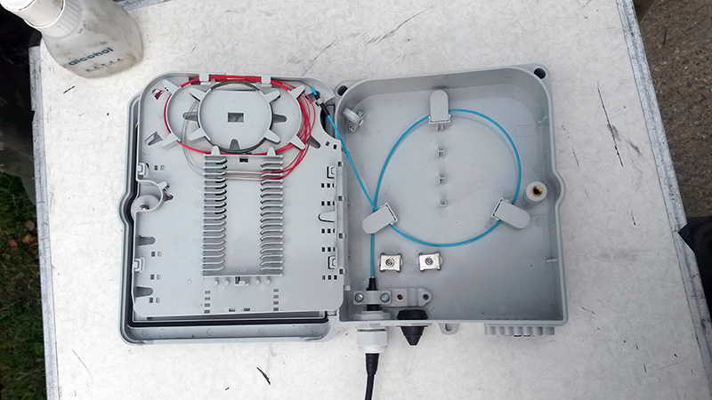

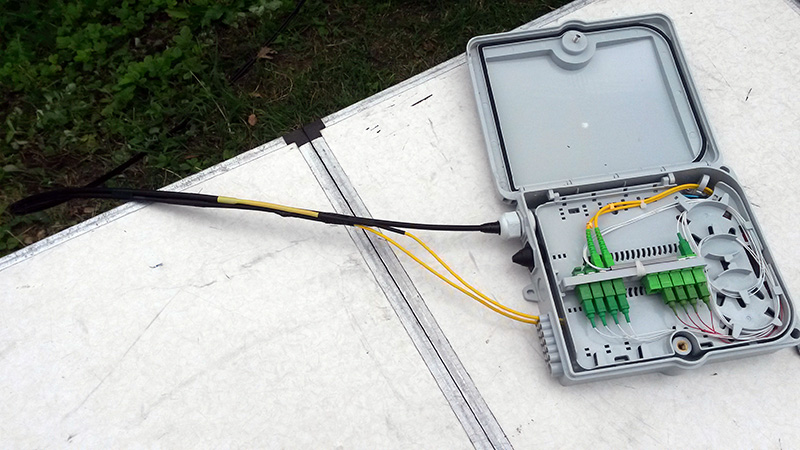

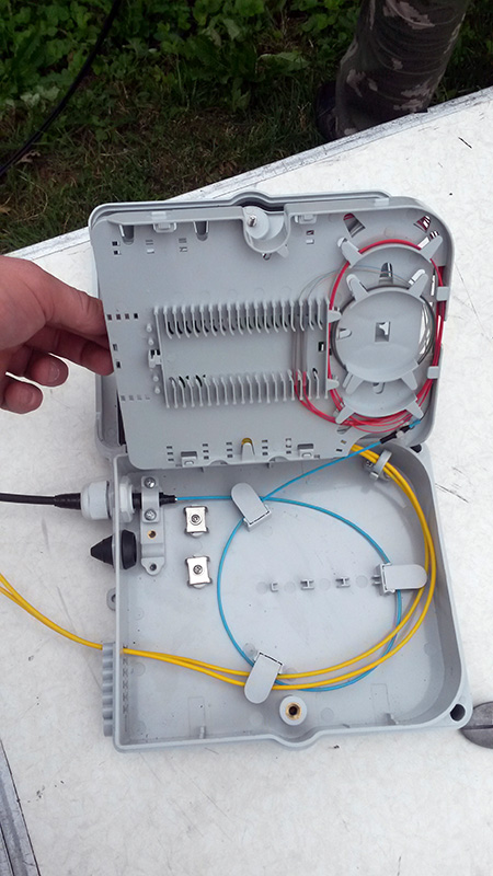

Bachaa Posted August 24, 2016 Author Posted August 24, 2016 А вот первый практический опыт с коробками. Кабель - горячо мною любимый микро-АДСС на 4 волокна. Муфта установлена в тупичке. На 4 волокна подварены 4 пигтейла. Делитель когда-нибудь будет расположен выше по магистрали, но сейчас просто для включения двух абонентов воткнули на месте 1х4. vasmer уже покритиковал, сказал, что нельзя оставлять патчи на улице, типо уф разъест со временем оболочку. Учтем. Вставить ник Quote
hRUst Posted August 25, 2016 Posted August 25, 2016 В таких боксах тоже пробовали - Неудобно. Как тут кто-то сказал - вакуум с удобными муфтами для GEPON. И она не герметичная по уплотнителю дверцы. Вставить ник Quote
fivtin Posted August 25, 2016 Posted August 25, 2016 да... это надо же было придумать бокс - чтобы подключить новый кабель кассету каждый раз ворочать... конструкторы-теоретики, блин... боксы на 8 и 4 отвода более продуманы. Вставить ник Quote

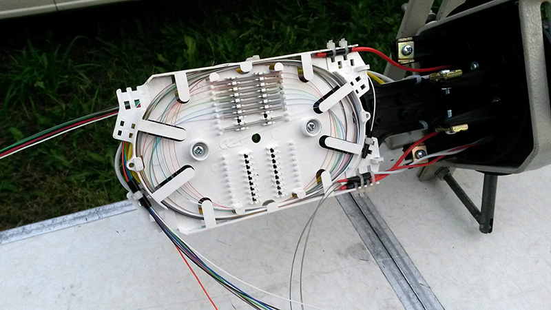

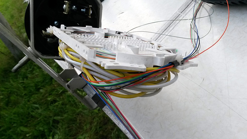

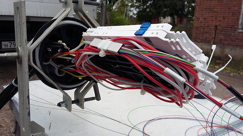

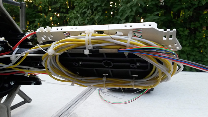

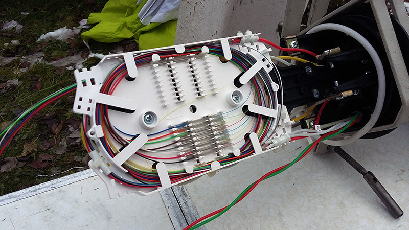

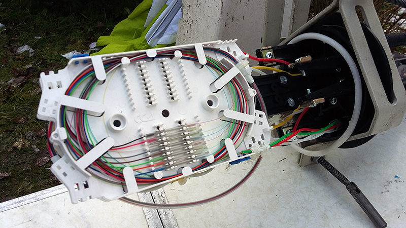

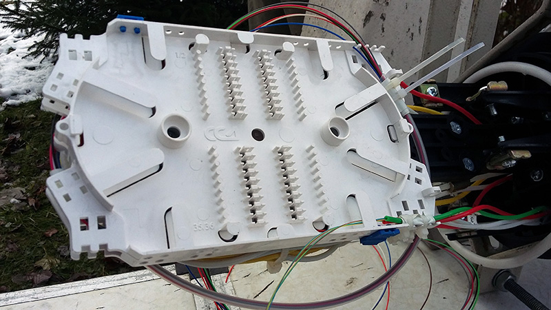

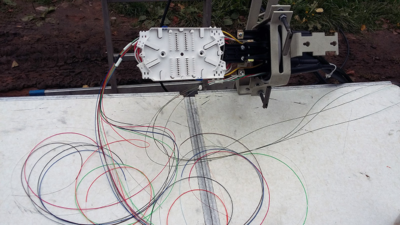

Bachaa Posted September 28, 2016 Author Posted September 28, 2016 Продолжаю развиваться в размещении делителей в муфтах. На этот раз нужно было вварить в магистраль делитель на 16 хвостов и сделать отвод на улицу. Мы так иногда делаем, чтобы на самой улице не размещать какое-то время делители. Абонент по улице сразу варится на активное волокно. Была сделана транзитная муфта, на нужное волокно подварен делитель, установлена вторая кассета, на которой планировали делать сварку уходящих волокон с делителя. Вот тут я посмотрел куда хватает хвостов с делителя и сколько они занимают места в кассете. Было очень тесно и я решил половину хвостов с делителя разместить на одном ложементе, а другую половину пробросить под кассетой и вывести на другой ложемент. А с задачей сварки голых волокон с волокном в свободном буфере справился мой любимый джилонг 280, который нас выручал неоднократно в таких ситуациях. Вставить ник Quote

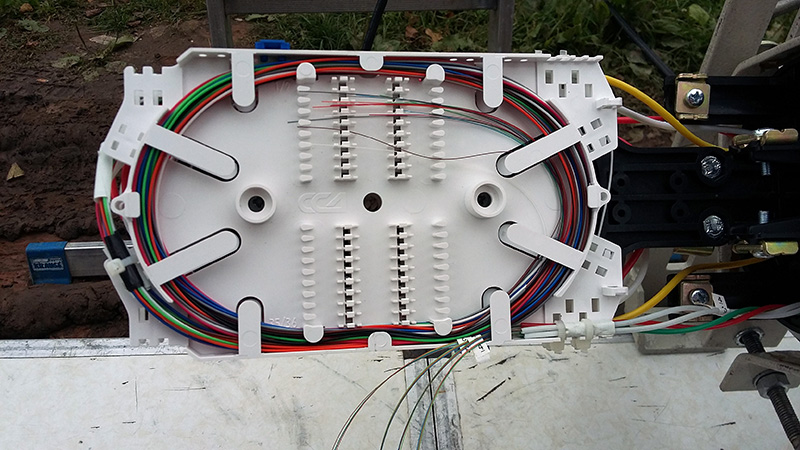

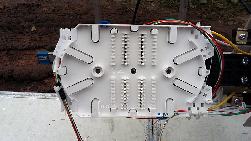

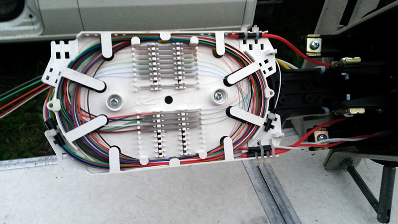

Bachaa Posted September 28, 2016 Author Posted September 28, 2016 Ну и итог всей операции Вставить ник Quote

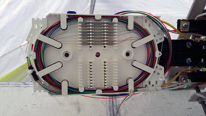

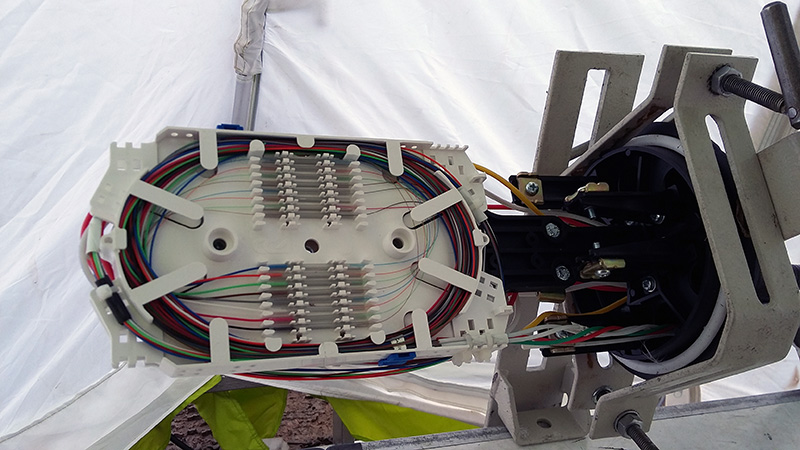

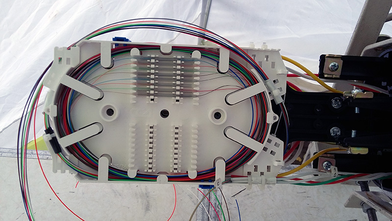

Bachaa Posted October 30, 2016 Author Posted October 30, 2016 И снова делитель на 16. На этот раз решил разделить на разные кассеты по 8 волокон. В прошлый раз 16 еле запихнул. Вполне себе вариант. Вставить ник Quote
Andrei Posted October 31, 2016 Posted October 31, 2016 А где сам делитель-то? На 1м фото вверху? Вставить ник Quote
Bachaa Posted October 31, 2016 Author Posted October 31, 2016 А где сам делитель-то? Я его стандартно креплю уже возле запаса с модулями. На предыдущих фотках видно. В этот раз я просто развел пучки на разные кассеты. Вставить ник Quote
