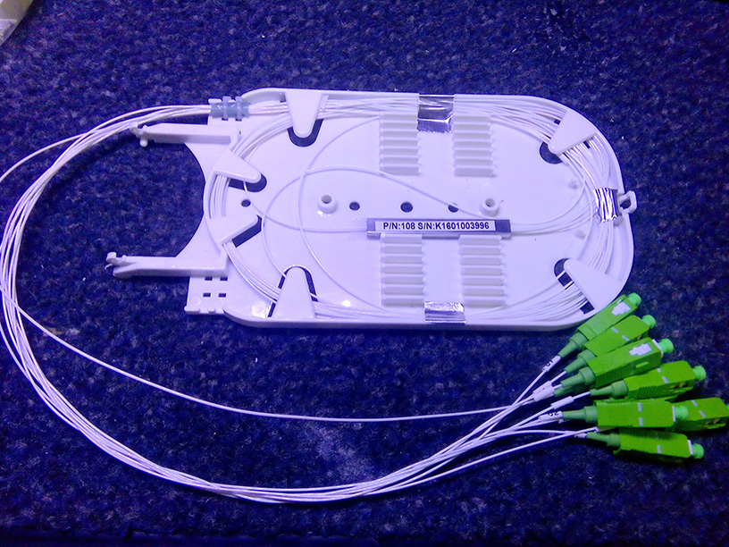

оптич Posted February 11, 2017 Posted February 11, 2017 под оконцованные делилки сделали планки для ССД-шных муфт А планки такие можно заказать? Тоже ломаю голову такие муфты или пон боксы вешать. Кстати с родными сплитерами юзал кто нибудь? Ко мне едет пара сотен. Вставить ник Quote

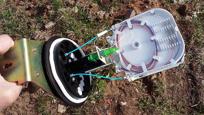

Bachaa Posted February 13, 2017 Author Posted February 13, 2017 но П1\А проще в использованиии и удобнее в монтаже. Спорное утверждение. Чтобы долесть до волокон нужно выкручивать кассету. Шурупы там на один раз. Потом не держится. Надо колхозить. Зимой примерзает, приходится выламывать практически отверткой. Волокна там по краям не держатся. Делитель стандартный там не удобно ставить, нужно с короткими хвостами.... Вобщем спорное решение. Вставить ник Quote
Bachaa Posted February 13, 2017 Author Posted February 13, 2017 а зачем лезть к волокнам? Ну если варить все и сразу, то возможно и незачем. А если развиваться поступательно, то удобства в этом решении сомнительны. Вставить ник Quote
оптич Posted February 13, 2017 Posted February 13, 2017 но П1\А проще в использованиии и удобнее в монтаже. не люблю квадратные,пока раскрутишь все оху... на морозе) по мне гуманный ценник на : МКО-С7/48 (до 48 ОВ) МКО-С7/А 8SC (до 16 ОВ и 8SC) Вставить ник Quote

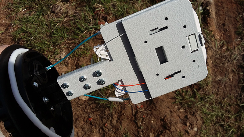

Bachaa Posted April 15, 2017 Author Posted April 15, 2017 Вваривал в существующую муфту делитель. Старая добрая ССД... эээ уж и забыл название. Сильно акуратничать не стал. Муфта возможно летом пойдет под демонтаж. Вот тут http://forum.nag.ru/forum/index.php?showtopic=128939&view=findpost&p=1394319 показал как сделал транзитку в ССД МКО К6 с установкой в линию делителя 1х2 и на второй хвост родной делитель ССД 1х4 Вставить ник Quote

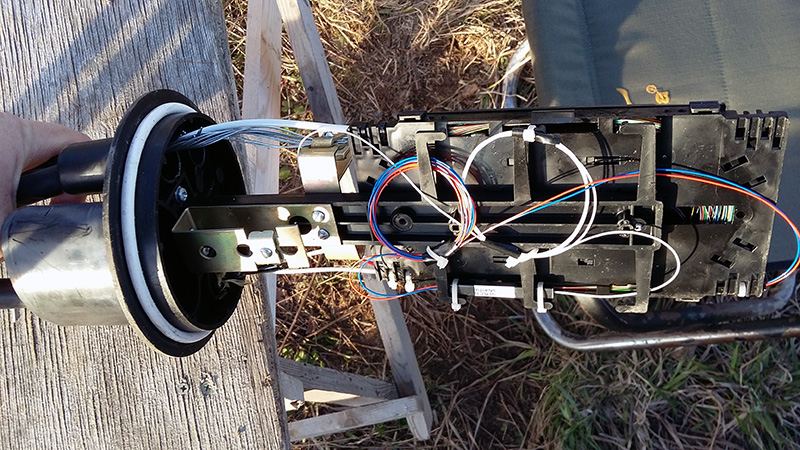

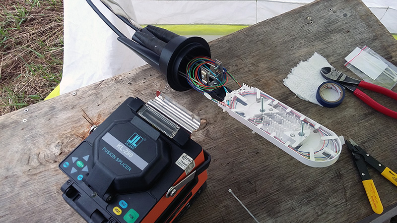

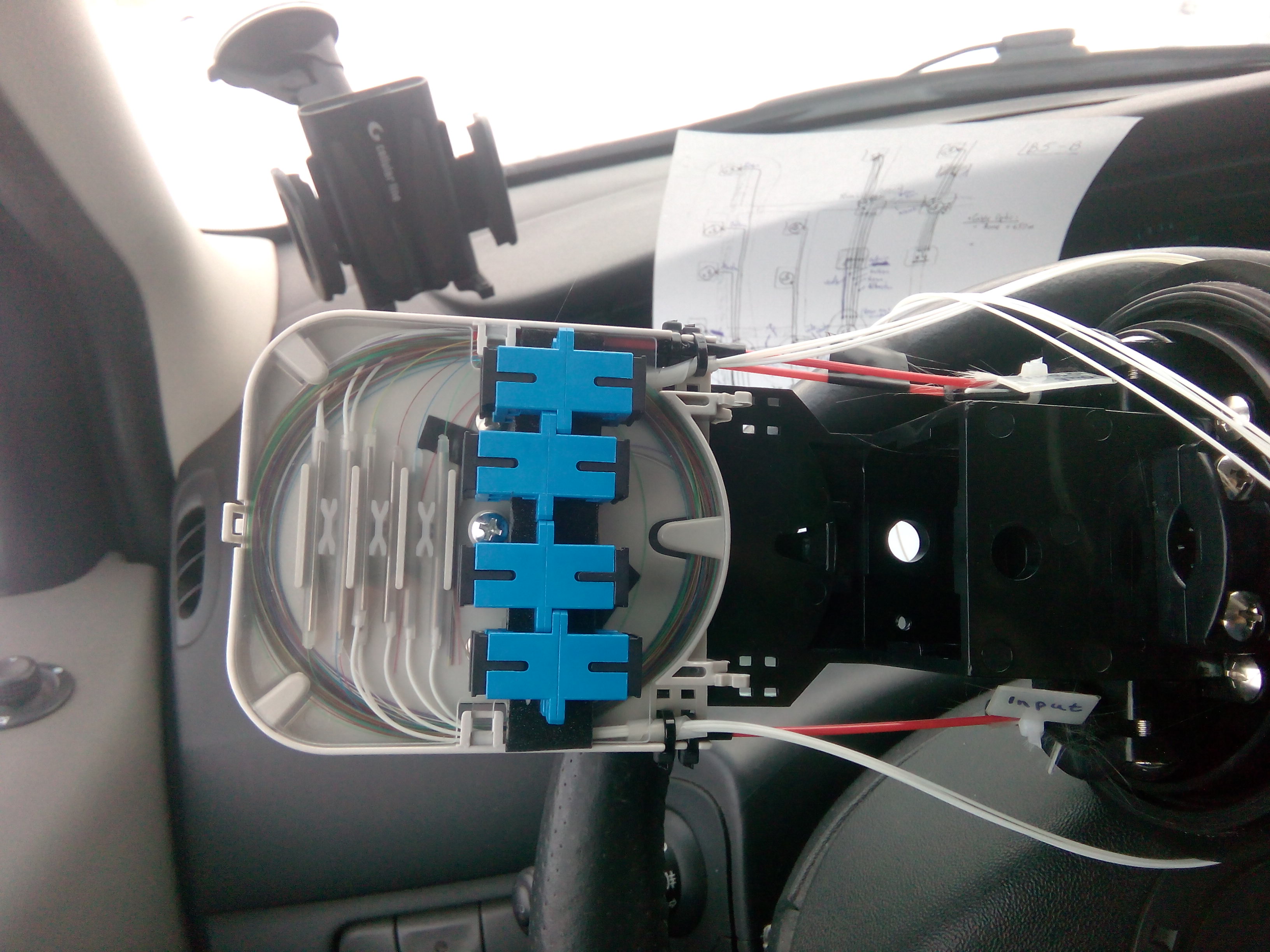

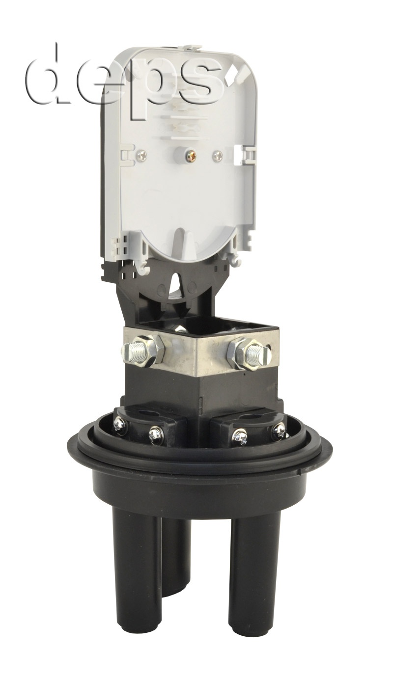

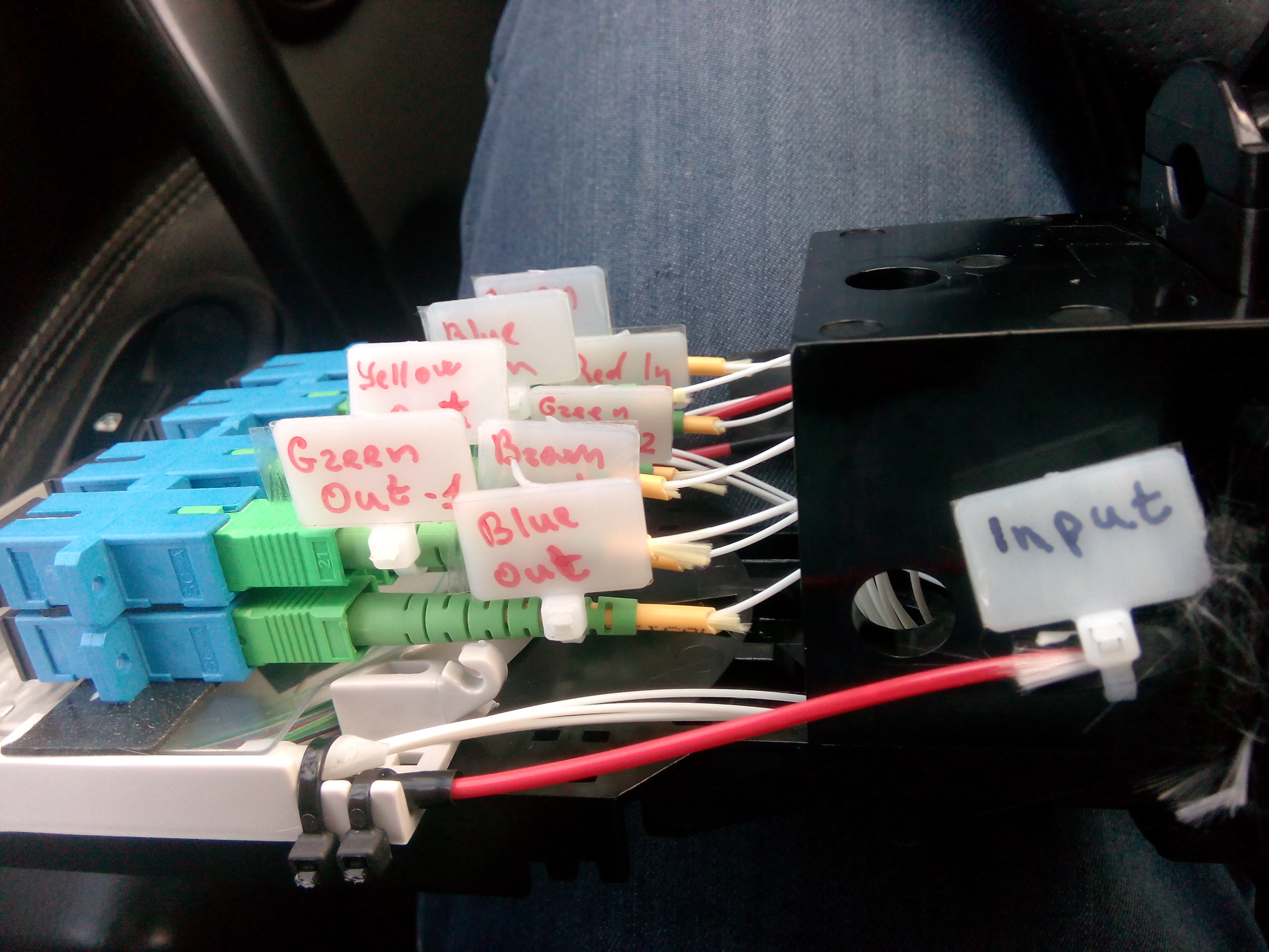

avistudio Posted June 15, 2017 Posted June 15, 2017 (edited) Предлагаю вашему вниманию мой вариант. Муфта Crosver FOSC-SPM Edited June 15, 2017 by avistudio Вставить ник Quote
Andrei Posted June 15, 2017 Posted June 15, 2017 [offtop] avistudio, убедительная просьба сжимать фото перед их публикацией на форуме [/offtop] Вставить ник Quote
avistudio Posted June 15, 2017 Posted June 15, 2017 Ок, понял. Они прямо с телефона. Вставить ник Quote
Aks_Alexey Posted June 17, 2017 Posted June 17, 2017 Предлагаю вашему вниманию мой вариант. Муфта Crosver FOSC-SPM По- моему эта муфта годится только для того чтобы сварить две четвёрки ОПЦ. кабелей много не заведёшь, фиксация силовых элементов неудобная, в кассете ложменты галимые, места реально мало, разве что она лучше самопала из канализационной трубы..... хотя как посмотреть)) Аналог ССД подобного размера при схожей конструкции по-моему намного удобнее. Вставить ник Quote
avistudio Posted June 17, 2017 Posted June 17, 2017 Там 4 ввода, думаю если накинуть кассету (6+6 сварок в 2 ряда) то можно варить и четыре 8-ки без проблем. Да она компактная но для моего проекта мне нравиться. К стати, есть кассеты с правильными ложементами. Вставить ник Quote

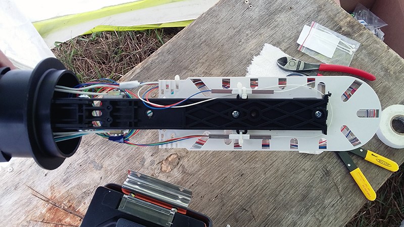

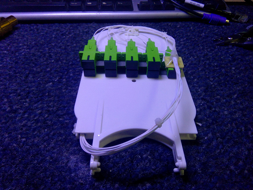

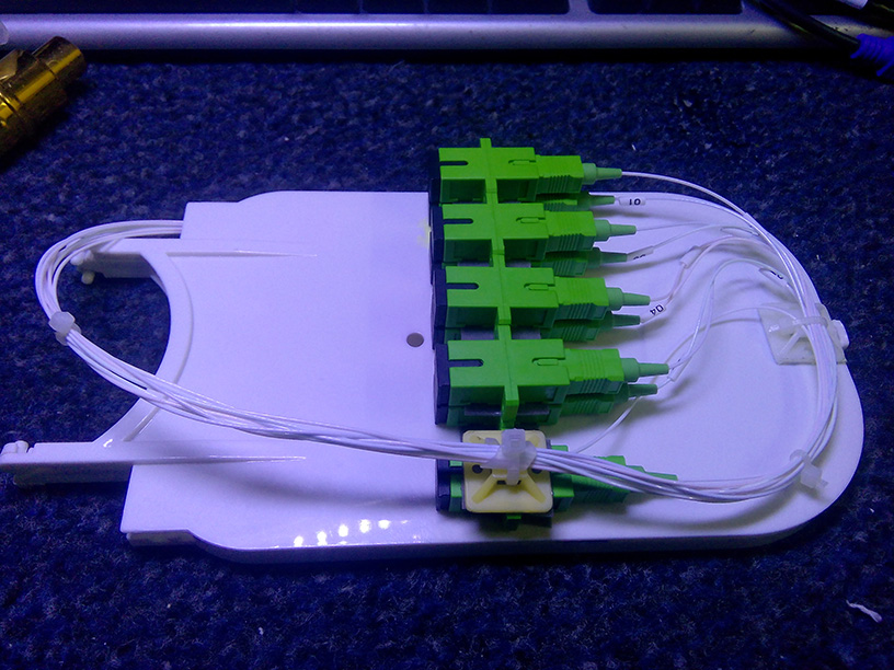

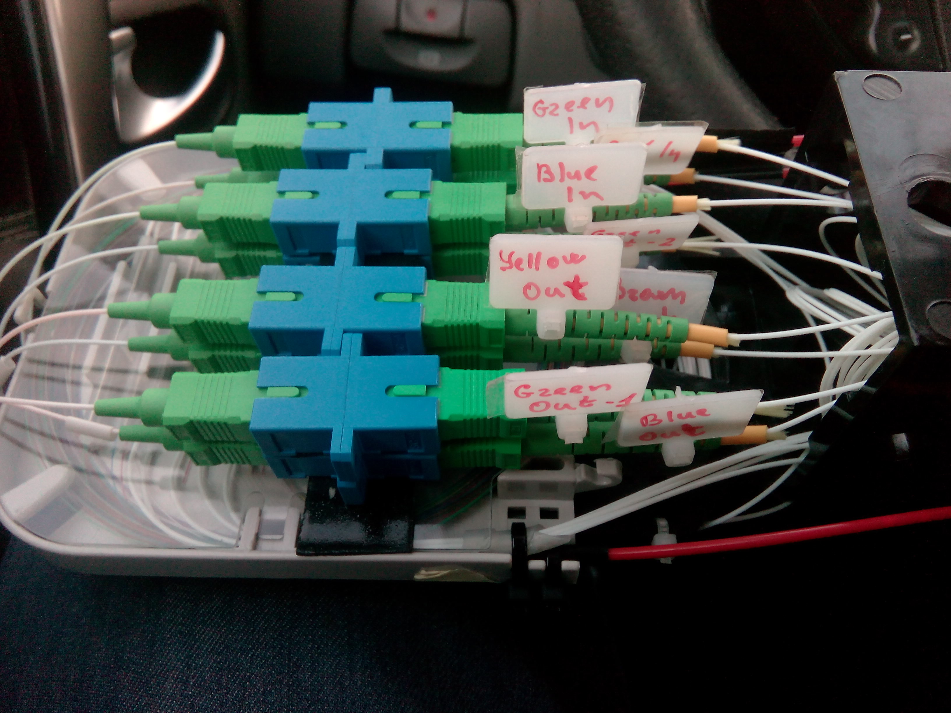

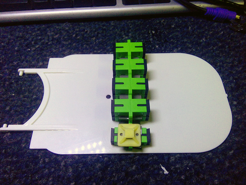

avistudio Posted June 20, 2017 Posted June 20, 2017 Вот подготовил только-что кассету с делителем для муфты, завтра поставлю и сделаю ещё фото... Вставить ник Quote
Bachaa Posted June 20, 2017 Author Posted June 20, 2017 Ты на клей адаптеры садишь ? Вставить ник Quote
avistudio Posted June 20, 2017 Posted June 20, 2017 Двухсторонний скотч фирмы 3M, купил в авто-магазине, клеит хорошо, поверхности обезжириваю спиртом. Вставить ник Quote
Bachaa Posted June 20, 2017 Author Posted June 20, 2017 Скотч отвалится через пару лет. Получишь гемор. Лучше не термоклей садить Вставить ник Quote
avistudio Posted June 20, 2017 Posted June 20, 2017 В прошлом году ставил какой-то дешёвый скотч на бумажной основе и когда был момент переделать что-то еле-еле отодрал его, честно. Думаю этот будет держать хорошо, фирма как ни как, могу усилить бандажом из прозрачного узкого скотча. Можно попробовать и термо-клей, а вы уверены что он не отвалится? Вставить ник Quote

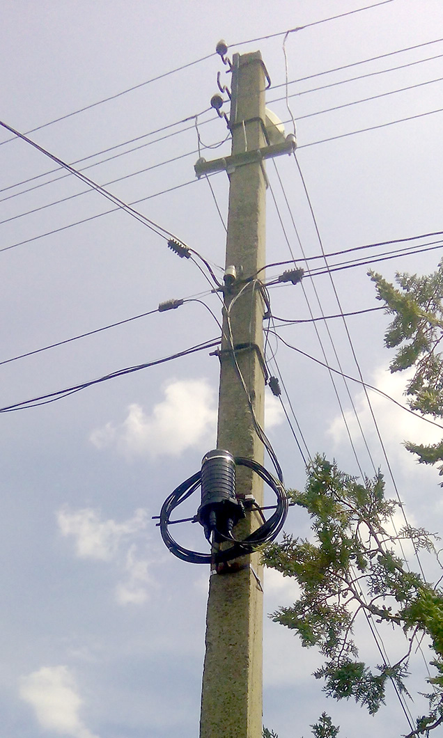

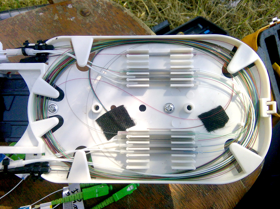

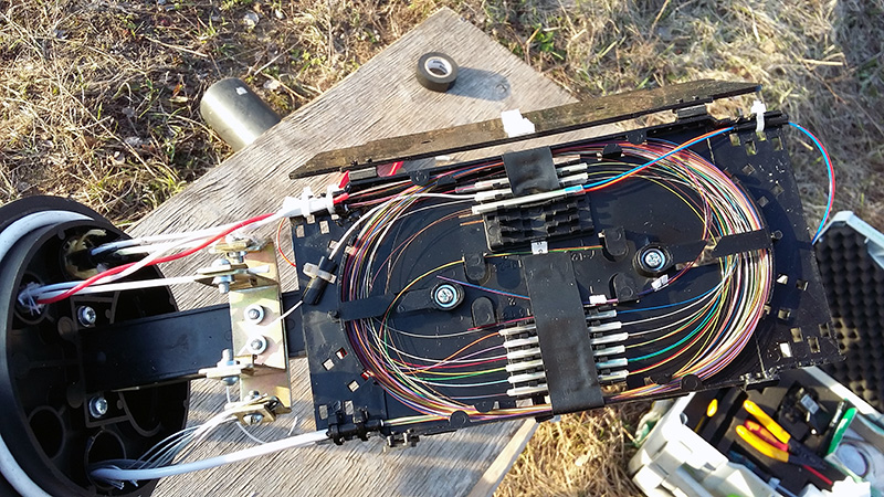

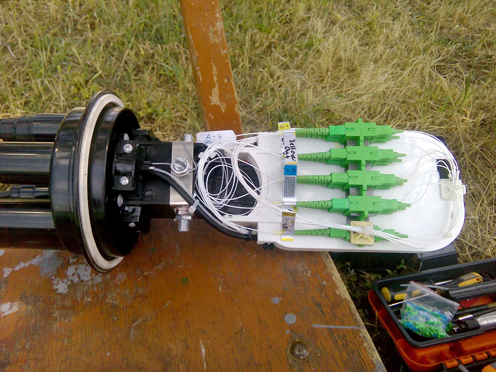

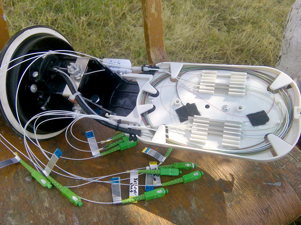

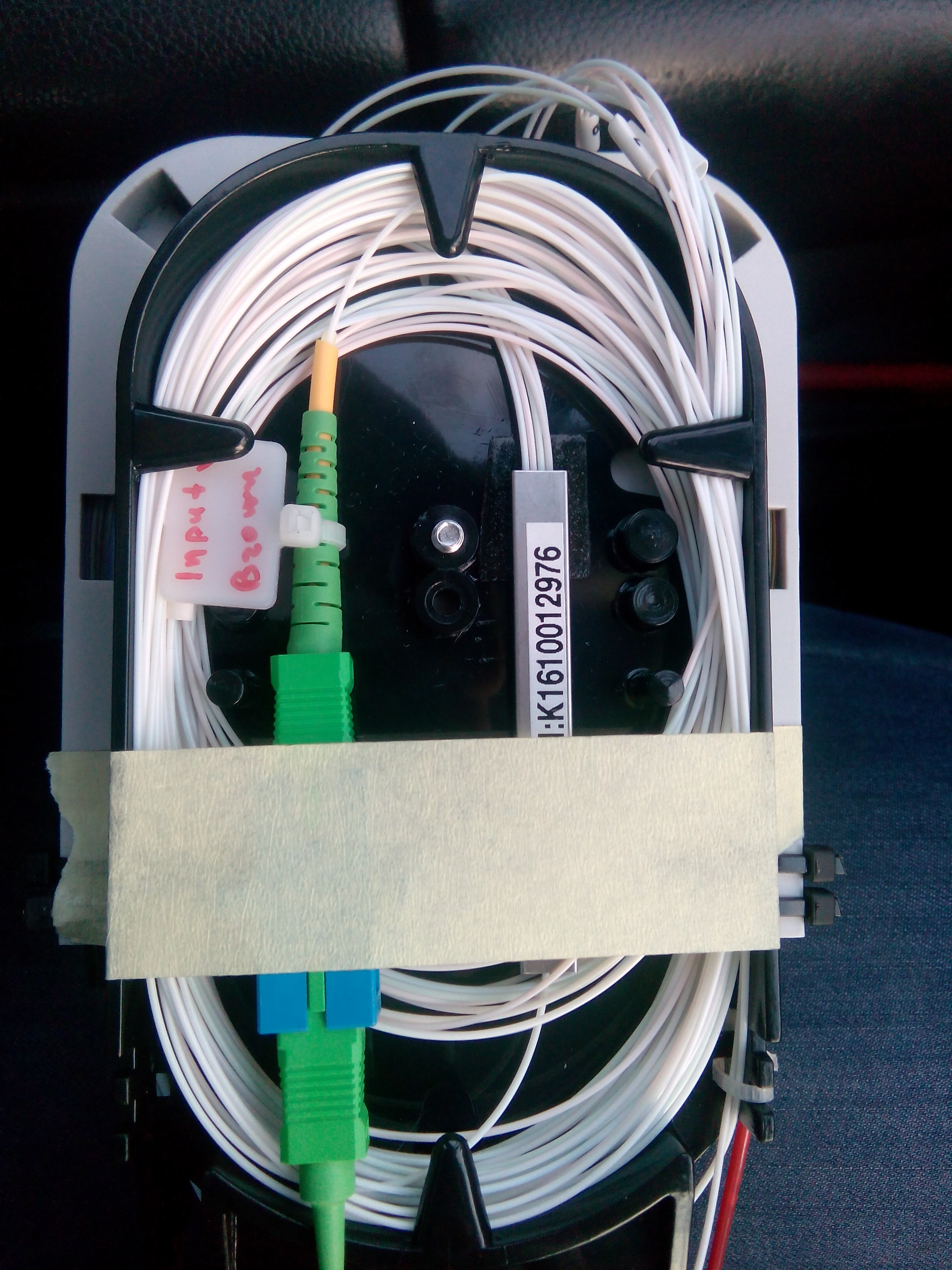

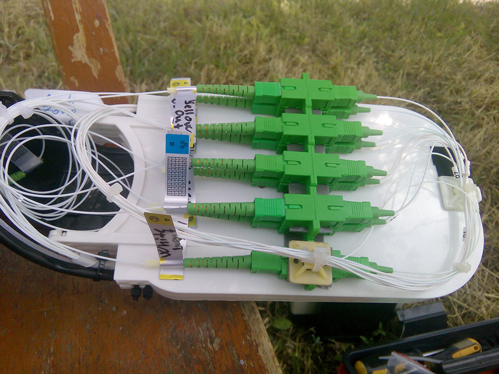

avistudio Posted June 21, 2017 Posted June 21, 2017 Только-что приехал с линии, переделывал корневую муфту, 6 вводов. Не ругайте сильно, это не самый красивый мой монтаж, муфту сделал в прошлом году а тогда опыта было совсем мало. Старался как мог, не хотел отключать обе ветки. Как и обещал, фото: Вставить ник Quote
Bachaa Posted June 21, 2017 Author Posted June 21, 2017 А что там за изолетна тряпичная на фотке? Вставить ник Quote
avistudio Posted June 21, 2017 Posted June 21, 2017 А что там за изолетна тряпичная на фотке? Какой марки или что имеете ввиду? Вставить ник Quote
