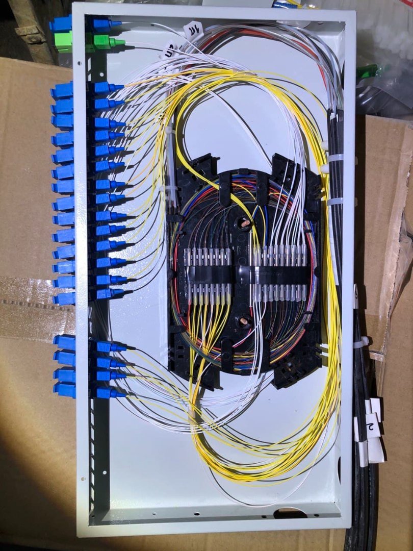

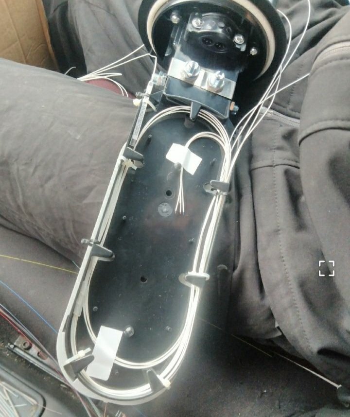

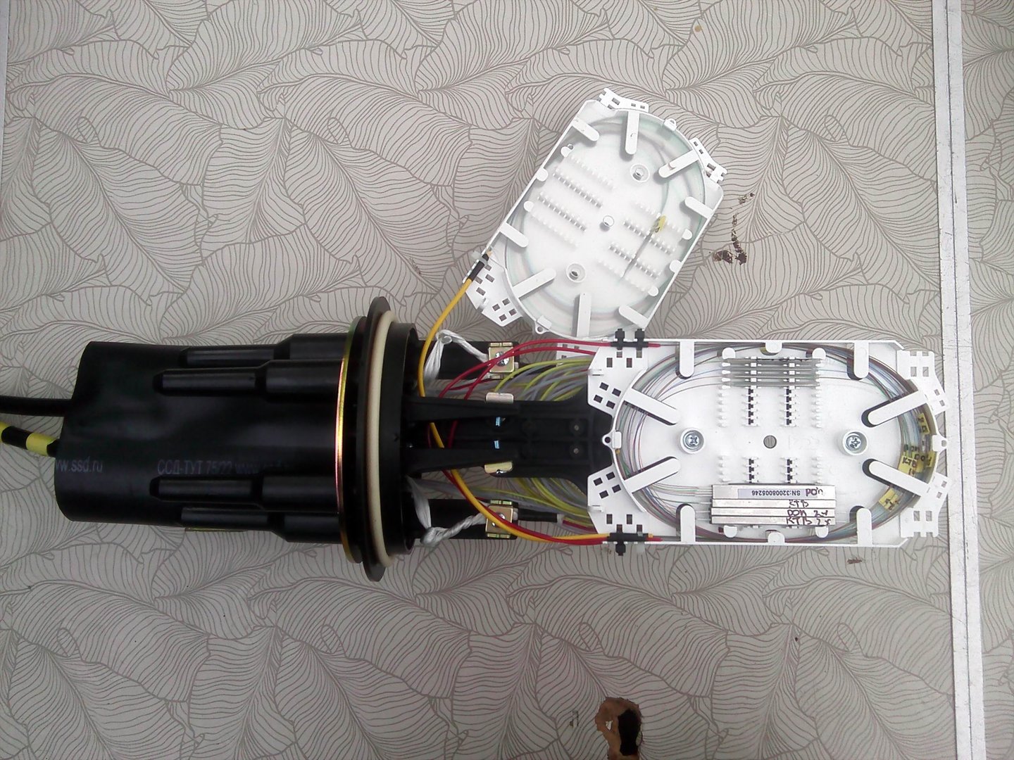

Sergey048 Posted December 29, 2020 Posted December 29, 2020 Делитель 1/4 в муфте С7 и Л6а Вставить ник Quote

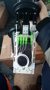

Mechanic Posted December 29, 2020 Posted December 29, 2020 а FTTH муфты не в топе по использованию ? мы только в таких варим Вставить ник Quote
Khabarovsky Posted December 30, 2020 Posted December 30, 2020 Мы в черных.... Они поменьше чуть....но дороже Вставить ник Quote

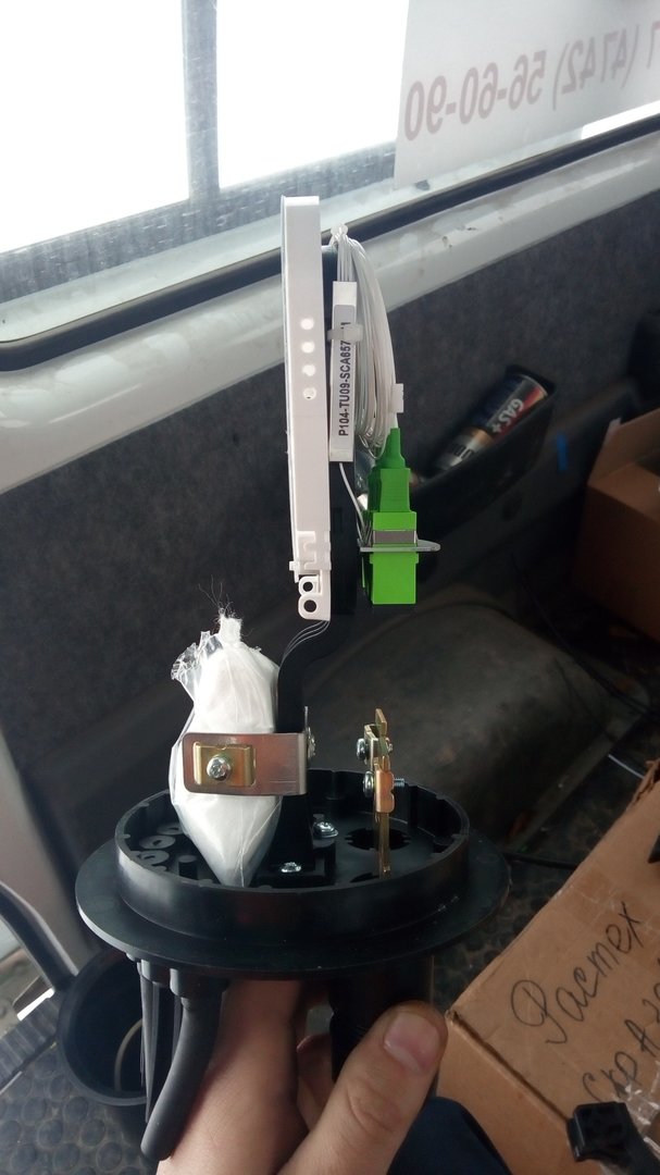

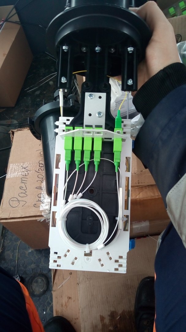

BAHbKA Posted January 1, 2021 Posted January 1, 2021 (edited) Так как в Республике Беларусь на муфтах-делителях не строят, а нужно было опробовать и ни где не купить. Пришлось сделать на коленках из муфты mini-fosc. Edited January 1, 2021 by BAHbKA Вставить ник Quote

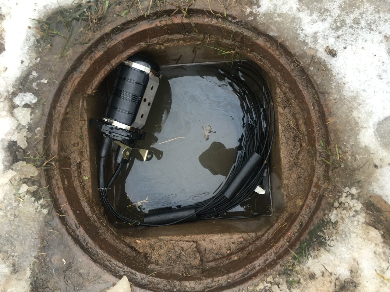

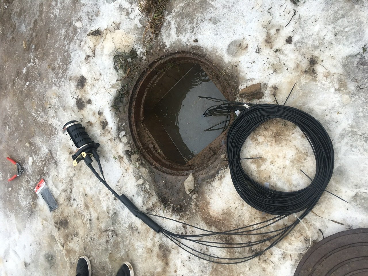

Bachaa Posted January 1, 2021 Author Posted January 1, 2021 Отлично получилось. с ТУТ толково сделали. Я так же на воздушках делаю. Тем более в канашке им ничего не будет. На солнце говорят они теряют свои свойства. Хотя я усаживал муфту у которой ТУТ на крыше более 10 лет провалялась не усаженная. И норм. Вероятно от качества примененного материала зависит. Рекомендую одну муфту разобрать на запчасти и сделать на колбе адаптер для подключения насоса и манометра. Чтобы проверять герметичность ввода кабеля. На воздухе при правильной установке муфты не так чревато, но в канашке если хорошо клеем не залить, то может утонуть. На буржуйских муфтах на многих есть такой узел уже штатно. Вставить ник Quote
sdy_moscow Posted January 1, 2021 Posted January 1, 2021 1 час назад, Bachaa сказал: Рекомендую одну муфту разобрать на запчасти и сделать на колбе адаптер для подключения насоса и манометра. Чтобы проверять герметичность ввода кабеля. На воздухе при правильной установке муфты не так чревато, но в канашке если хорошо клеем не залить, то может утонуть. А я, если честно, вообще не уверен, что обычную замковую муфту можно защитить от протечек, если она лежит на боку, особенно если она (как здесь) может как тонуть, так и мерзнуть. Мы в мокрых ТК используем классические усаживаемые муфты типа МТОК ССД. Лазить конечно в нее потом просто так не получается :-(. Вставить ник Quote
Bachaa Posted January 1, 2021 Author Posted January 1, 2021 3 минуты назад, sdy_moscow сказал: что обычную замковую муфту Эта необычная. Там уплотнение сделано не как у ССД обычной круговой прокладкой, а в виде П - образного кольца, которое надевается на круговой выступ оголовника. Иногда нет сил просто снять колбу, до того плотно сидит. Приходится через колено ломать колбу, чтобы снять с оголовника. Вставить ник Quote
BAHbKA Posted January 1, 2021 Posted January 1, 2021 Давно не встречал муфт с ниппелем под насос. Только если какие дорогие модели. Подтверждаю, что с этой модели муфты снять колбу задача непростая. Кольцо-хомут само тоже очень плотно закрывается. Я работал с муфтами МТОК 480 в металл корпусе и Д3. Да, Там хорошая Силиконовая резинка в комплекте, но кольцо-хомут ужасного качества, даже не чувствуется как зажимает. Просто для фиксации перчатки с колбой. С ТУТами часто так делаю когда знаю что в этот же «палец» можно будет ввести ещё один Кабель или более. Вставить ник Quote

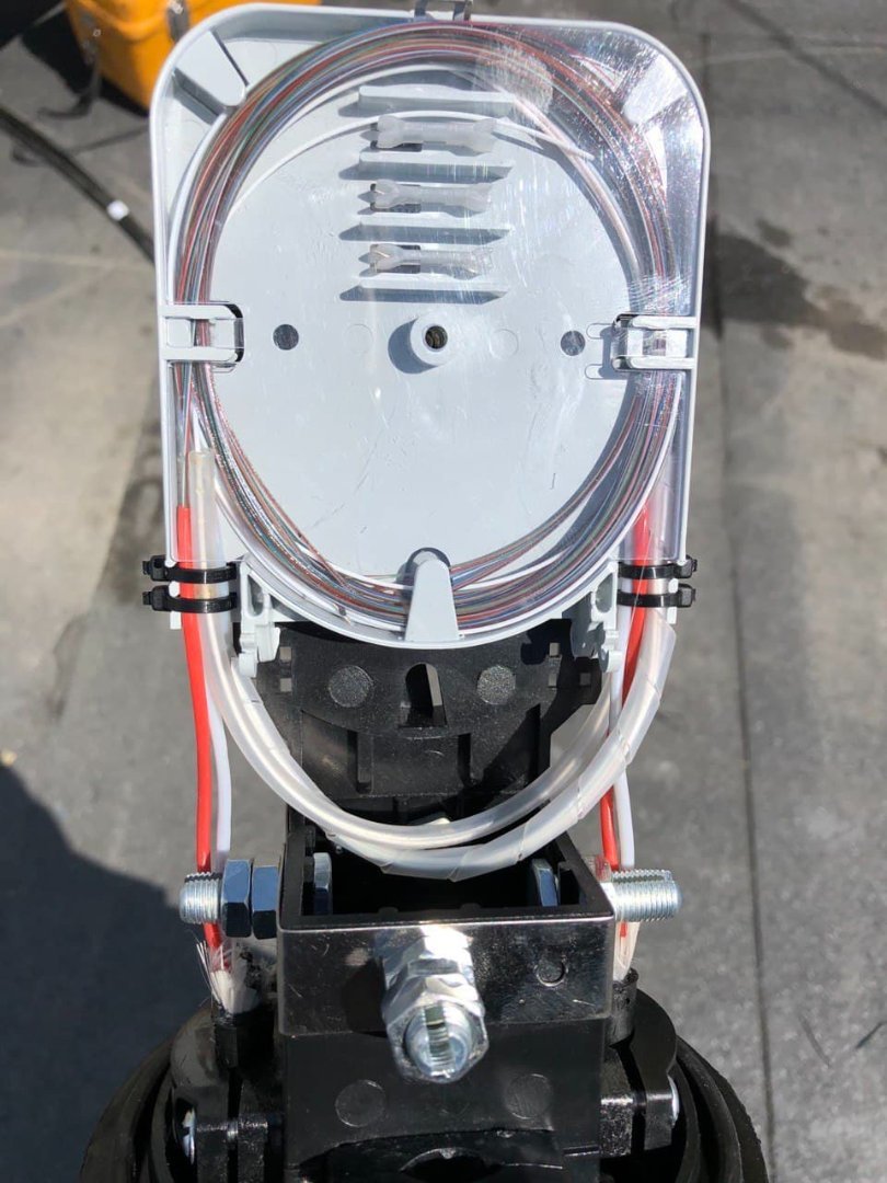

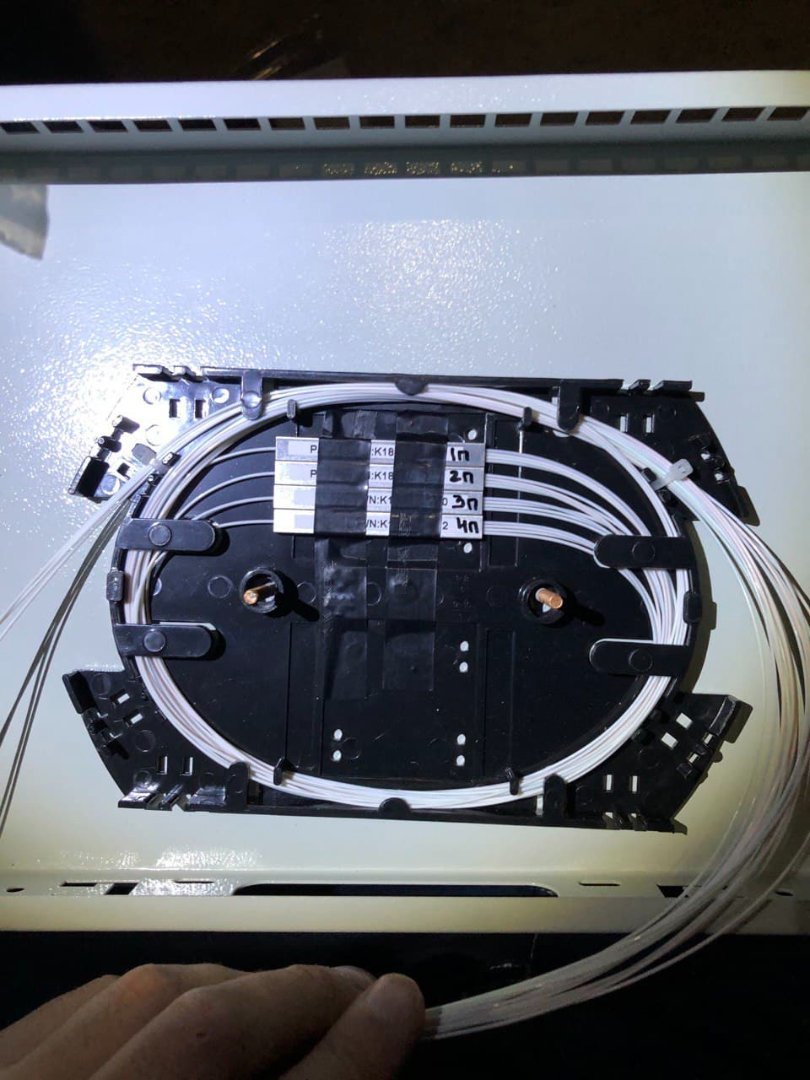

hypN0 Posted February 4, 2021 Posted February 4, 2021 (edited) как то так. Edited February 4, 2021 by hypN0 Вставить ник Quote
sheft Posted February 4, 2021 Posted February 4, 2021 жесть, это из разряда - как делать не нужно.. Вставить ник Quote
BAHbKA Posted February 13, 2021 Posted February 13, 2021 В 04.02.2021 в 12:42, hypN0 сказал: как то так. какой-то рукожоп делал и ещё волокна «против шерсти» уложил. бублики из запасов волокон потом принимают форму, работать невозможно. Вставить ник Quote
dIMbI4 Posted February 13, 2021 Posted February 13, 2021 ну вот да, это провал)) особенно волокна крайних гильз как загнуты) Вставить ник Quote

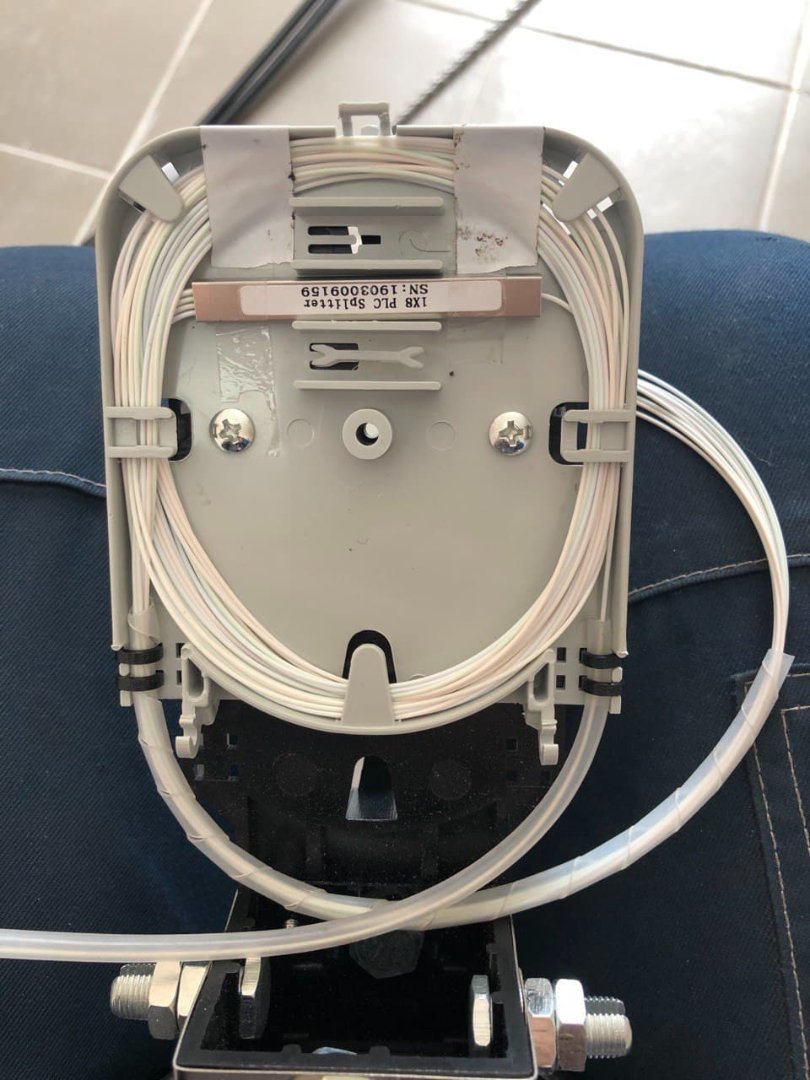

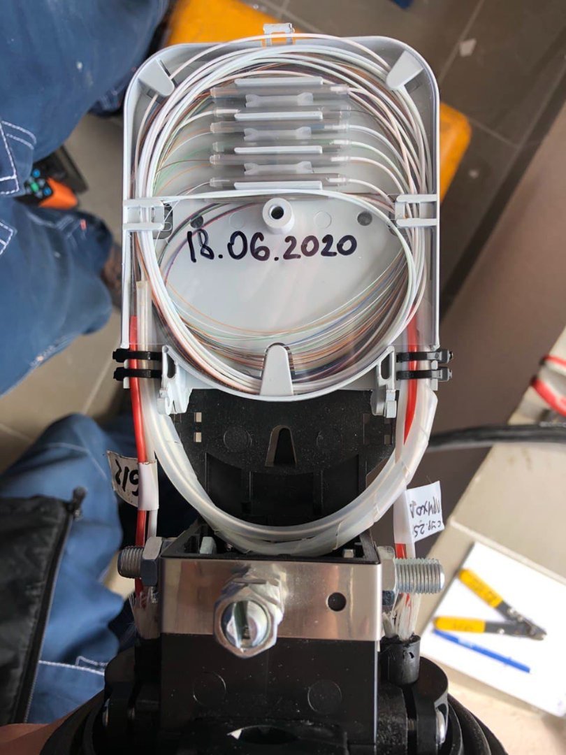

vladimirperov Posted June 26, 2021 Posted June 26, 2021 скажите пожалуйста как укладывать делители в муфте SNR? Вставить ник Quote

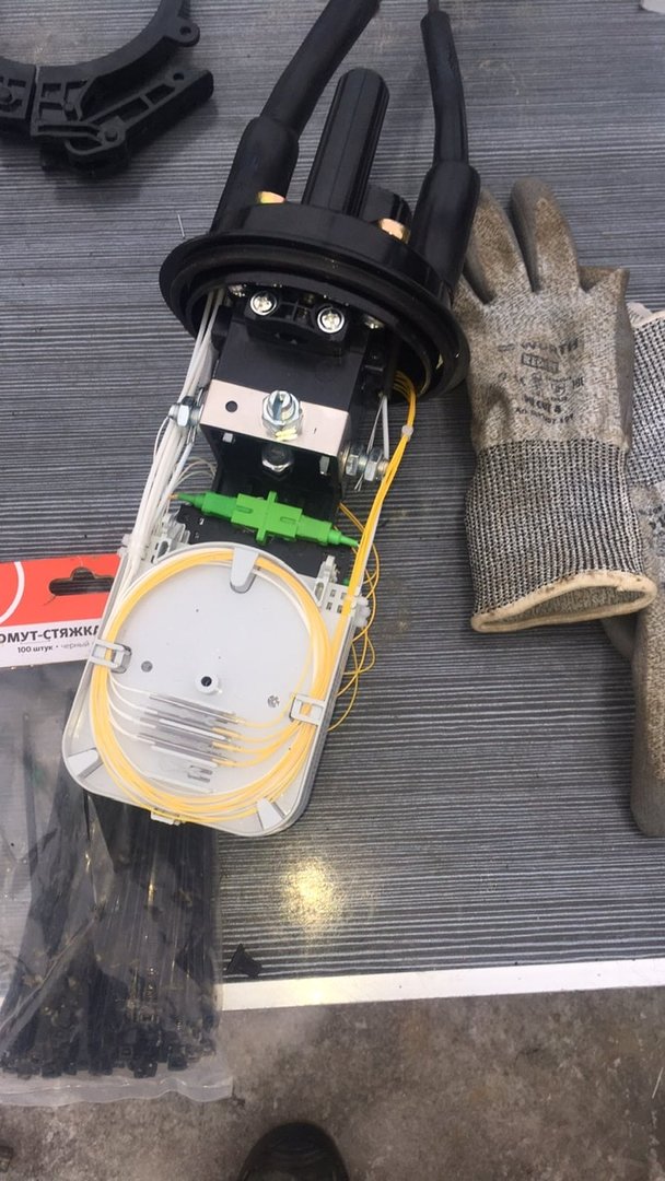

sheft Posted October 14, 2021 Posted October 14, 2021 не, зачем, скотч двусторонний 3М (Лента акриловая 3М двухсторонняя 20 мм), если только для пары делителей то 6мм скотч Вставить ник Quote
jack74 Posted October 15, 2021 Posted October 15, 2021 (edited) отвалится со временем. Даже 3М. Я бы стяжками поверх подстраховал... Но это не совсем в тему - здесь нет коннекторов. Здесь, я так понимаю, все выводы сварены... Edited October 15, 2021 by jack74 Вставить ник Quote
sheft Posted October 15, 2021 Posted October 15, 2021 1 час назад, jack74 сказал: отвалится со временем. Даже 3М. Я бы стяжками поверх подстраховал... первые делители на скотче от 3М висят с 2016 - всё в норме, перед поклейкой протирка кассеты и корпусов делителей спиртом, до этого отваливались от дешманского скотча на вспененой основе, приходилось и распирать их, и изолентой в 33 слоя заматывать, чтоб под размер ложемента подходили.. Вставить ник Quote

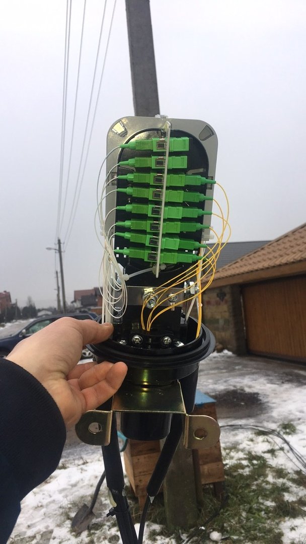

Deviany Posted January 11, 2022 Posted January 11, 2022 (edited) Как-то так!) Edited January 11, 2022 by Deviany Вставить ник Quote
