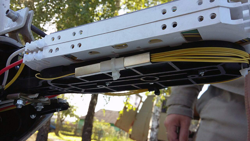

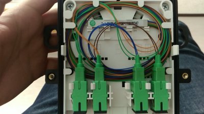

avistudio Posted June 21, 2017 Posted June 21, 2017 Фиксирую свободные-запасные волокна. Вставить ник Quote
Bachaa Posted June 21, 2017 Author Posted June 21, 2017 Блин... я про "изоленту" или что это за наклейка такая. Вот про ту хрень которой ты приклеил волокна. Вставить ник Quote
avistudio Posted June 21, 2017 Posted June 21, 2017 Это тканевая изолента, очень практичная, рвется легко, без ножниц. Ею я и фиксирую кончики свободных волокон. Вставить ник Quote

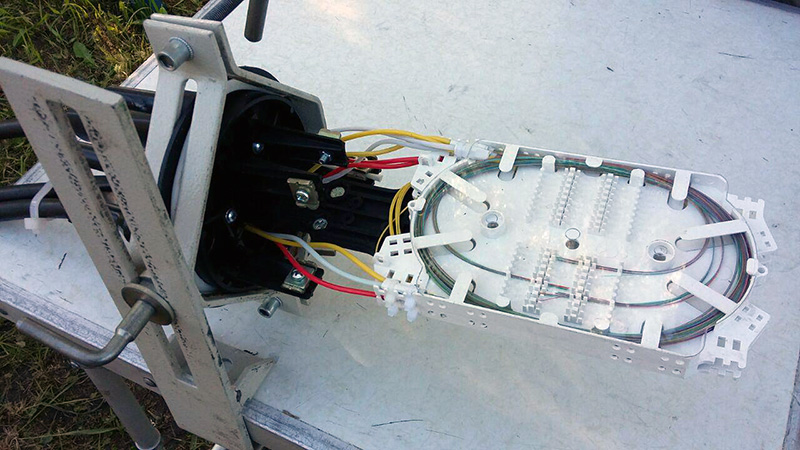

Andrei Posted June 22, 2017 Posted June 22, 2017 В отличие от фото всегда делаю хотя бы 1 оборот пигтейла внутри кассеты, а не вывожу пигтейл сразу из кассеты. Неправильная у меня привычка? Вставить ник Quote
Bachaa Posted June 22, 2017 Author Posted June 22, 2017 Если есть место я тоже так делаю. Вставить ник Quote
Error_404 Posted June 22, 2017 Posted June 22, 2017 (edited) В отличие от фото всегда делаю хотя бы 1 оборот пигтейла внутри кассеты, а не вывожу пигтейл сразу из кассеты. Неправильная у меня привычка? Если место в кассете есть то почему бы не сделать оборот в кассете. А если варишь многоволоконный кросс или многоволоконную муфту там волокна как правило все место в кассете занимают, приходиться сразу выходить из кассеты, как правило никто на дополнительные кассеты денег не дает. to Bachaa а зачем в кассету наматывать такой буфер? Его же можно снять на входе в кассету, места добавиться, я так понимаю там еще же одна оболочка должна быть как у пигтейлов. Не дай бог что то доварить надо а места в кассете уже нет и придется скакать между ними. Да в темах не нашел, интересно кто как делает переходы между кассетами, я использую или модульную трубку или капельницу, переход делаю с той стороны откуда зашли модуля, а завадил я их иногда со строны оголовнока, а иногда и со стороны колбы (когда оставлял запас в так называемый повал, да и тогда кассеты листаются интереснее). А не то у нас в городе встречаются спецы (нецензурная лексика) кто делает переходы между кассетами голым волокном Edited June 22, 2017 by Error_404 Вставить ник Quote
avistudio Posted June 22, 2017 Posted June 22, 2017 Этот запас свободно можно поместить снаружи кассеты, он же мешать не будет? Вставить ник Quote
Bachaa Posted June 22, 2017 Author Posted June 22, 2017 я так понимаю там еще же одна оболочка должна быть как у пигтейлов Это и так 0,9 мм буфер. толщиной как пигтейл. Место есть - укладываю. Если нет - мотаю вне кассеты. Вставить ник Quote

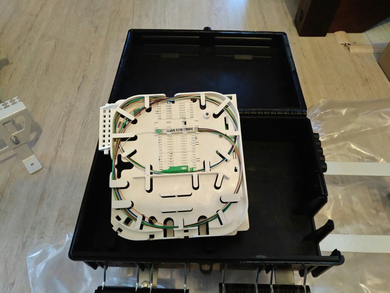

RN3DCX Posted November 1, 2017 Posted November 1, 2017 Bachaa, а где ты такие делители закупаешь? Вставить ник Quote
Bachaa Posted November 2, 2017 Author Posted November 2, 2017 Так в наге можно и купить. Ссылку на фото менагеру скинь и напиши надо! Пришлют :) Вставить ник Quote
RN3DCX Posted November 2, 2017 Posted November 2, 2017 Странная ситуация, что в магазине у и них нет инфы о таких делителях ((( Вставить ник Quote
RN3DCX Posted November 2, 2017 Posted November 2, 2017 UPDATE: оказывается есть, не внимательно смотрел... Вставить ник Quote

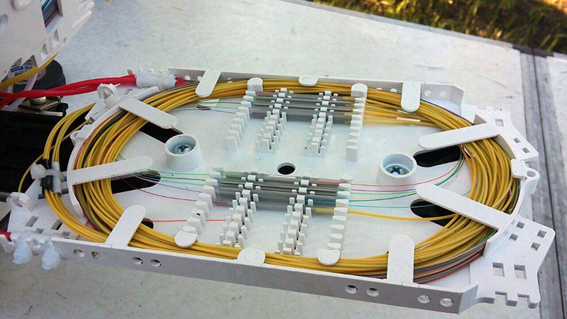

vilemaster1980 Posted November 4, 2017 Posted November 4, 2017 народ,мне показалось или вы все абонентов в муфте концуете на пигтейлы?! зачем это?оО если что потом будет,то берете любой реф на 1550+cwdm фильтр на 1550 Вставить ник Quote
satboy Posted November 4, 2017 Posted November 4, 2017 9 минут назад, vilemaster1980 сказал: народ,мне показалось или вы все абонентов в муфте концуете на пигтейлы?! зачем это?оО если что потом будет,то берете любой реф на 1550+cwdm фильтр на 1550 Можно один пигтейл оставлять, остальные 3-7-15 варить.. Ну и для нищебродов без cwdm есть рефы с 1625nm :)) Вставить ник Quote
vilemaster1980 Posted November 4, 2017 Posted November 4, 2017 1 минуту назад, satboy сказал: Можно один пигтейл оставлять, остальные 3-7-15 варить.. Ну и для нищебродов без cwdm фитров есть рефы с 1625nm :)) не.. делители с хвостами в 900мкм ставить в муфты это мазахизм. есть отличные сплиты с хвостами в 125мкм-все отлично ложится,даже 1х64 в 1 кассету.. какие нищеброды))что бы раз в год снять пару реф на 1625 покупать модуль или новый реф-это абсурд. Вставить ник Quote
satboy Posted November 4, 2017 Posted November 4, 2017 Только что, vilemaster1980 сказал: не.. делители с хвостами в 900мкм ставить в муфты это мазахизм. есть отличные сплиты с хвостами в 125мкм-все отлично ложится,даже 1х64 в 1 кассету.. какие нищеброды))что бы раз в год снять пару реф на 1625 покупать модуль или новый реф-это абсурд. Из 900 прекрасно можно и 125 сделать.. Единственное неудобство - это срезать оболочку по длине.. но наличие кевлара это позволяет сделать без стороннего инструмента.... аккуратно надкусил, выдернул пару ниток - ими и прорезал. Во вторник спрошу скинуть последние измерения из памяти... У нас вроде по умолчанию все записывает.. но что-то уверен, что как включили 1625 - кто-то другую частоту переключил. Вставить ник Quote
vilemaster1980 Posted November 4, 2017 Posted November 4, 2017 1 минуту назад, satboy сказал: Из 900 прекрасно можно и 125 сделать.. Единственное неудобство - это срезать оболочку по длине.. но наличие кевлара это позволяет сделать без стороннего инструмента.... аккуратно надкусил, выдернул пару ниток - ими и прорезал. Во вторник спрошу скинуть последние измерения из памяти... У нас вроде по умолчанию все записывает.. но что-то уверен, что как включили 1625 - кто-то другую частоту переключил. конечно это не удобно и долго,и не сваришь несколько жил в 1 гильзу,что то же ускоряет процесс..да ,вы мазахисты)) года 2 назад халтурил на мгтс pon-досталось несколько оконцованых сплиттеров 1х32-из них выдерал гильзы 4 ленты по 8 жил разумеется все 125мкм -очень удобно и быстро.где то даже фотки тут выкладывал.. Вставить ник Quote

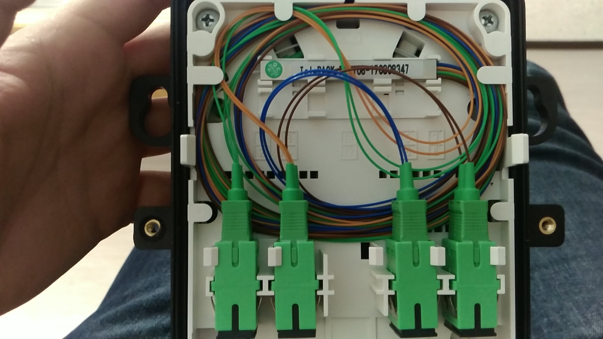

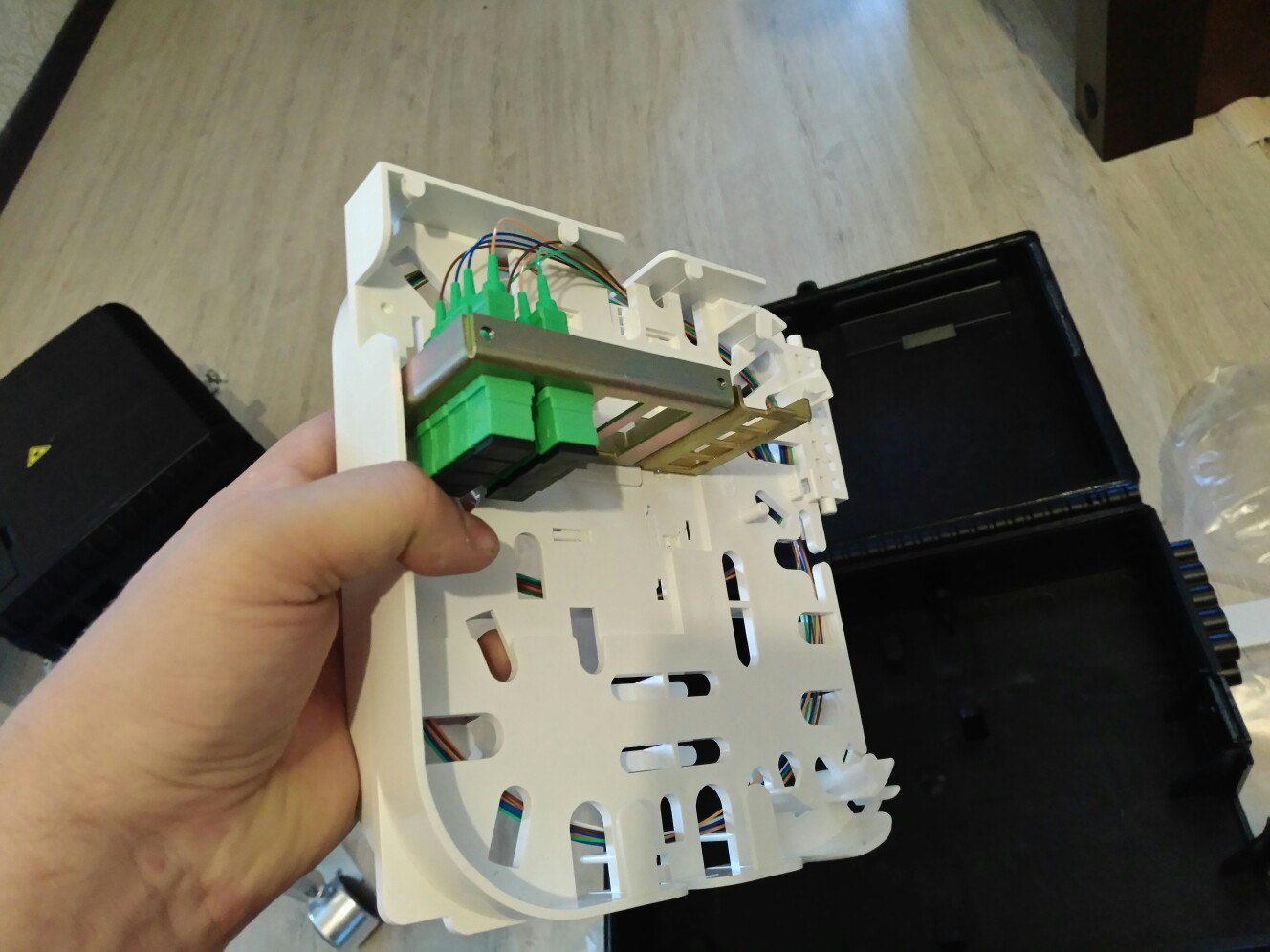

sauroneg Posted November 5, 2017 Posted November 5, 2017 А кто как крепит в МКО-П1? У меня вот так получилось, но что-то мне не особо нравится. Может кто знает технику получше? Вставить ник Quote
Bachaa Posted November 5, 2017 Author Posted November 5, 2017 31 минуту назад, sauroneg сказал: Может кто знает технику получше? Знаем. Самую лучшую. Не использовать эту неудачную и ДОРОГУЮ поделку. По возможности демонтирую все эти муфты у себя на линиях. 31 минуту назад, sauroneg сказал: У меня вот так получилось А получилось то не плохо. Просто сюда нужны делители с короткими хвастами. Таких в рознице нет, а ССД не продает. Хотя у них есть. Кстати конструкторы обещали доработать кассету на этой муфте. Я уже год их не покупал... не знаю поправили или нет. Вставить ник Quote
sauroneg Posted November 5, 2017 Posted November 5, 2017 2 минуты назад, Bachaa сказал: Знаем. Самую лучшую. Не использовать эту ДОРОГУЮ поделку. А получилось то не плохо. Просто сюда нужны делители с короткими хвастами. Таких в рознице нет, а ССД не продает. Хотя у них есть. По радиусу сгиба меня смущает что-то слева, не будет ли затухание увеличиваться? Какие кросс муфты пользовать? Я вот пробовал ещё МКО-П3, вот там мне вообще нравятся. Только для делителя я покупал ложемент Л2-СП Вставить ник Quote
Bachaa Posted November 5, 2017 Author Posted November 5, 2017 Только что, sauroneg сказал: По радиусу сгиба меня смущает что-то слева, не будет ли затухание увеличиваться? Все нормально. 2 минуты назад, sauroneg сказал: Какие кросс муфты пользовать? https://shop.nag.ru/catalog/02270.Opticheskie-komponenty/19150.FTTH/18635.SNR-FTTH-FDB-08E 3 минуты назад, sauroneg сказал: Я вот пробовал ещё МКО-П3, вот там мне вообще нравятся Стоят конских денег. Вставить ник Quote

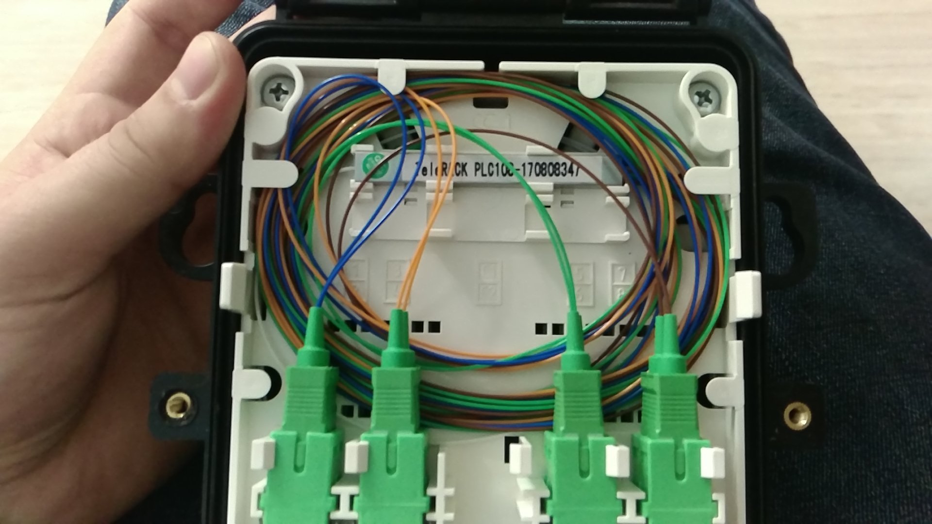

sauroneg Posted November 5, 2017 Posted November 5, 2017 10 минут назад, Bachaa сказал: Все нормально. https://shop.nag.ru/catalog/02270.Opticheskie-komponenty/19150.FTTH/18635.SNR-FTTH-FDB-08E Стоят конских денег. Наговские хорошие? Как по герметичности? Как крепятся? Вот так сейчас пересобрал, наверное получше будет... Но я так понял кроме этой крышечки ничего не добавили...конструкция кассеты правда не очень... Надо будет заказать наговскую. С кросс муфтами вообще на рынке как-то плохо, нет практически хороший решений. Находил ещё муфты Qtech, там интересное решение, но ценник конский... Вставить ник Quote
Bachaa Posted November 5, 2017 Author Posted November 5, 2017 1 минуту назад, sauroneg сказал: Но я так понял кроме этой крышечки ничего не добавили. Крышечку то добавили! Не знал. А можешь перевернуть и показать кассету с обратной стороны? Они обещали добавить пару лепестков по бокам, чтобы волокна не вылетали. Раньше морока была жуткая. Вставить ник Quote

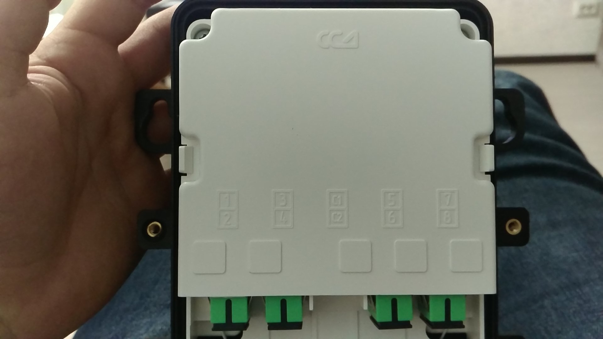

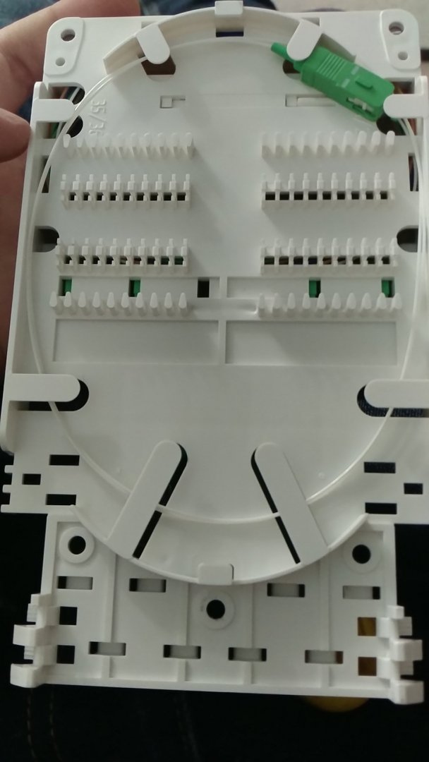

sauroneg Posted November 5, 2017 Posted November 5, 2017 2 минуты назад, Bachaa сказал: Крышечку то добавили! Не знал. А можешь перевернуть и показать кассету с обратной стороны? Они обещали добавить пару лепестков по бокам, чтобы волокна не вылетали. Раньше морока была жуткая. Вот так сзади Вставить ник Quote
Bachaa Posted November 5, 2017 Author Posted November 5, 2017 8 минут назад, sauroneg сказал: С кросс муфтами вообще на рынке как-то плохо, нет практически хороший решений. Иди сюда https://forum.nag.ru/index.php?/topic/100116-kross-mufty-dlya-pon/ В этой же теме обсуждаем про размещение делителя в обычных муфтах. Так что лучше там попиши. 3 минуты назад, sauroneg сказал: Вот так сзади Колхозники... Скоро год пройдет, а воз и ныне там. Вобщем забудь эти коробки. Смотри в темах про пон боксы как комрад из Молдовы (avistudio) допиливает их и использует. У него хорошие идеи проскальзывают. Все никак повторить не могу. Вставить ник Quote
