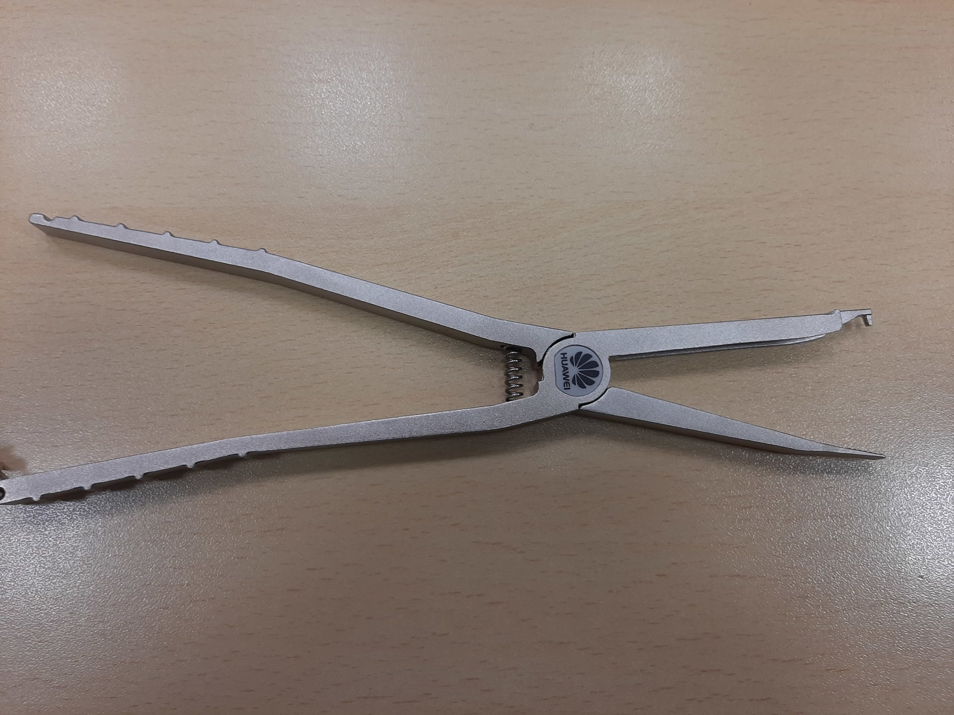

Andrei Posted December 25, 2021 Posted December 25, 2021 Сорри за оффтоп, но может кому надо - Вставить ник Quote
satboy Posted December 25, 2021 Posted December 25, 2021 В 25.12.2021 в 16:11, Andrei сказал: Сорри за оффтоп, но может кому надо - А кому оно надо по ценам ССД, даже со скидкой?? 96 цена со скидкой - Косарь Вставить ник Quote
