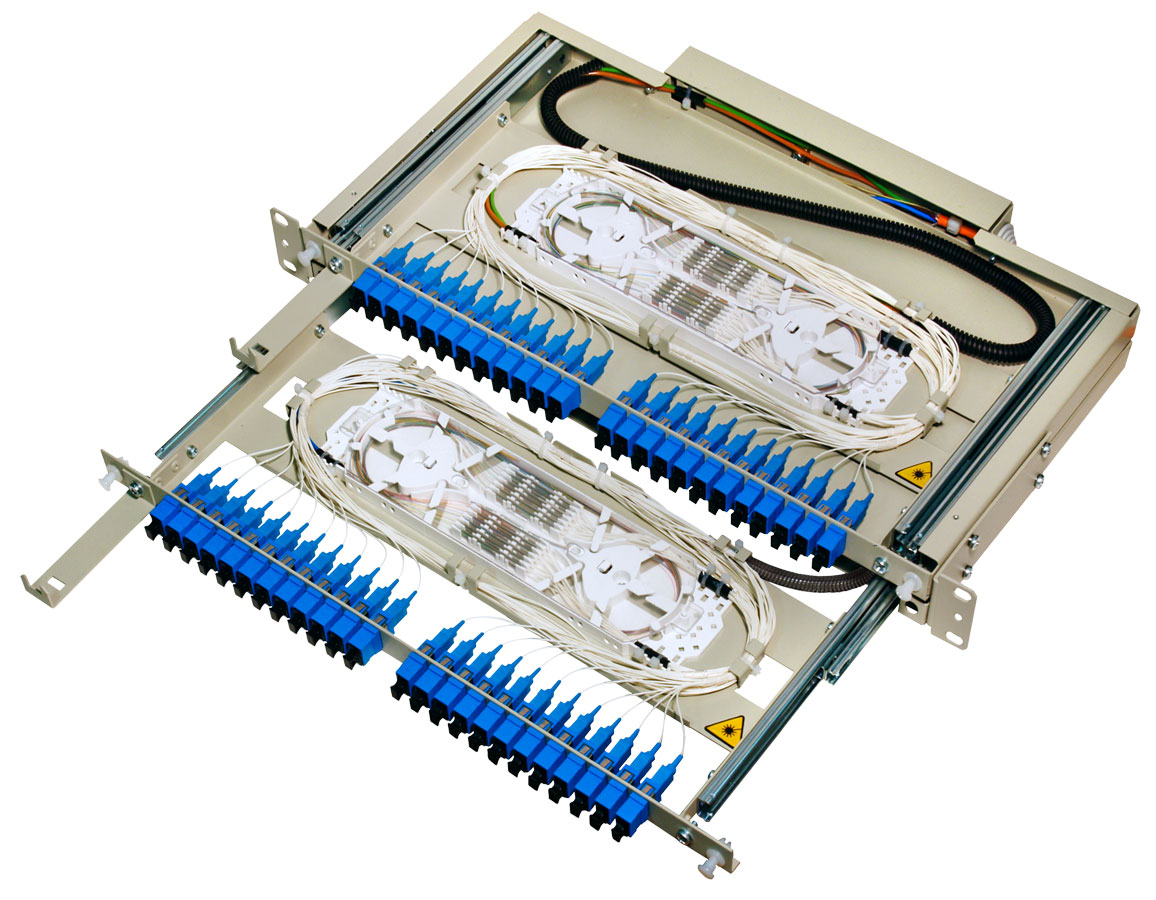

Кто работал с кроссами производства ЦМО?
Раздел на сайте.
http://www.cmo.ru/catalog/izdeliya_dlya_montazha_optiki_i_telefonii/boksy_opticheskie_19/
Заинтересовало то, что по описанию они ВЫДВИЖНЫЕ.
Фотографий не нашел. Кто-то пользовался?

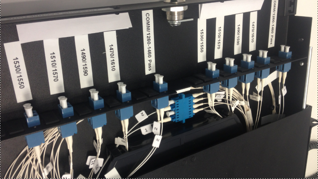

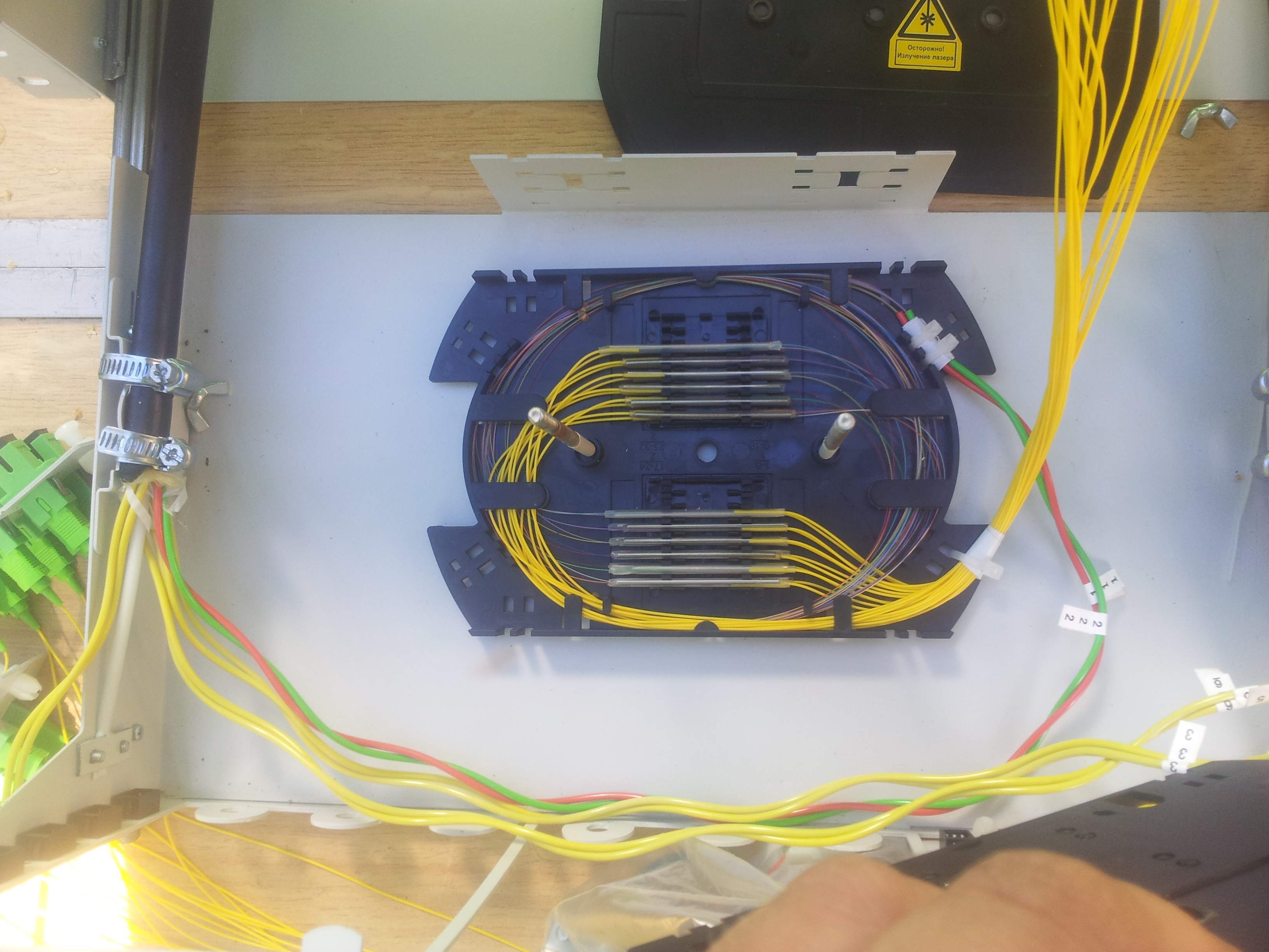

На днях искал выдвижные кроссы чтоб самосборные CWDM обслуживать.
Заказал вот эти в итоге.

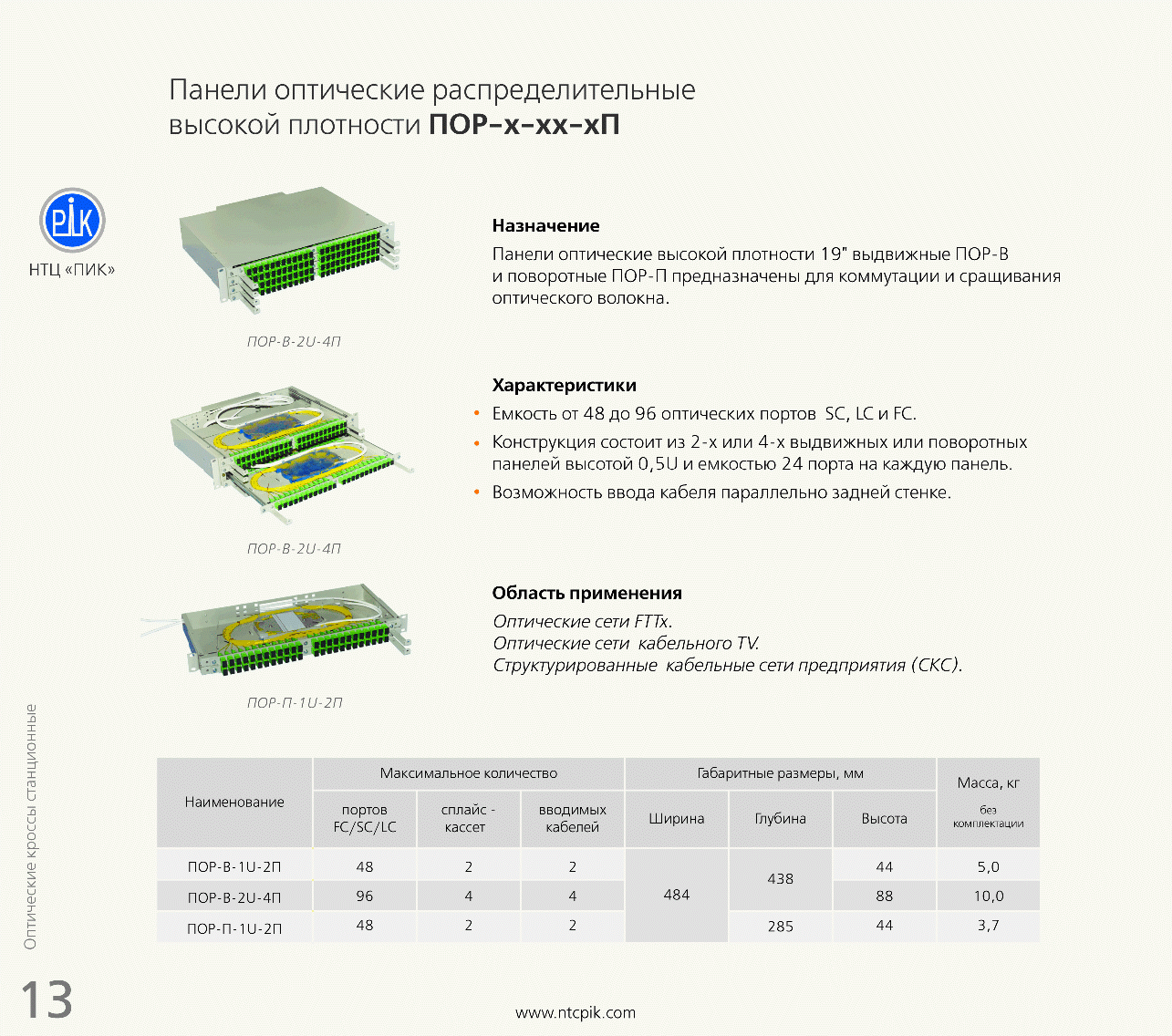

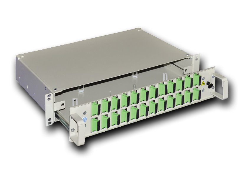

Интересное решение предлагают ребята из Кирова
http://www.ntcpik.com/catalog/volokonno-opticheskoe-oborudovanie-fttx/paneli-opticheskie-raspredelitelnye-19/dlya-ustanovki-razvetviteley-multipleksorov/por-rm-v-1u-19/
Passport_POM.pdf
Они вообще на вид интересные вещи делают.
Кировчане, радуют все больше!
Они делают аналоги дорогущих кроссов высокой плотности от ССД
Цены пока не знаю, как пришлют, сразу отпишу.
Не все золото, что блестит :(
Из переписки:
адаптеры жестко не закрепляются, это связано с тем чтобы при изгибе волокна вся конструкция коннектор- адаптер- коннектор имела некоторую свободу
Юрий Алексеевич!
При всем уважении к вашему коллективу, это связано не с "тем чтобы при изгибе волокна вся конструкция коннектор- адаптер- коннектор имела некоторую свободу", а с недочетом при проектировании или отсутствием производственных возможностей :) Давайте будем честны друг с другом. Если использовать розетки FC, то такая "некоторая свобода" пропадает.
Очень печально! На вид конструкция весьма качественно изготовлена. Вносите доработки, чтобы небыло "серых пятен"

Как раз вчера возился с таким кроссом, в котором "при изгибе волокна вся конструкция коннектор- адаптер- коннектор имела некоторую свободу" уже полез винтики искать что дуплексные LC розетки там закрепить. Но нашёл неожиданный воркэраунд, обнаружилось что розетки вот такого типа
Замечательно тонким концом влезают в "разболтанные" кроссы с квадратными дырками и прекрасно фиксируются простой силой трения.
Они правда торчат на примерно на 5 мм меньше, но в моем случае это только плюс.
Мне показалось, что они слегка на конус идут потому что в SSD'шный кросс они тоже так же встают, но полтора два миллиметра не доходят до конца. :)
Короче получилось как то так, хотя изначально на обычных розетках люфт был очень значительный.

Дружище, ты наворотил тут колхоза)) это розетка под кейстон. в стандартную SC дырку не должны вставать. это незадокументированные возможности)
как бы хорошо она не залезала сейчас, один фиг вывалится.
ССД тоже делает (продает) такие розетки, без возможности крепления винтами.
А "ваши" розетки можно поставить рядышком друг с другом? Или мешаются?
Вон оно что, Михалыч!!!
надо плотность- ставим 96 SC в 2U, дальше-считаю что нереально коммутировать будет, и так не совсем удобно. самый край запехать в этот же кросс LC дуплекс-буит 192 дырки, но это жесть.
то что есть мизерная свобода у розетки- никак делу не мешает, если вы фетишист, можете прикрутить винтиками)
однако по теме- я не совсем понимаю, зачем выдвижной кросс вообще.
В кейстон напрямую сейчас примерил, она там проваливатся. В адаптеры которые у меня под рукой для кейстона как раз нормально встают классические с ушами, ну или классические с обрезанными ушами, эти там толстым концом не влезают а тонким им не хватает примерно 5мм чтоб вылезти нормально.
Так что они не для кейстона а для более других дырок в панельках, а то что к ним есть адаптеры, дык и под другие есть.
Причем это вариант "универсальный" типа под оба стандарта а есть еще такой, толстый с двух сторон, правда в природе глазами я его не видел.
Ну очень хорошо встала, конечно если бы они были деревяные я бы посчитал что оно усохнет со временем и выпадет, но тут думаю все будет норм. Ну в крайнем случае поменять их не проблема.
Bachaa
а вот и нифига... :)
Обломинго, мешают гады, без напильника вместе не встанут, ну в моем случае оно и не нужно было.
Edited by abab

Мне был нужен чтоб CWDM обслуживать потом, ну типа может хрень какую добавить или сплиттер какой туда спрятать. Не всегда стойка в которой стоит оборудование это твоя стойка и даже если твоя не всегда там есть свободное место.
Или может потребоваться волокно наживую переварить с UPC на APC если к примеру телевидение придется там пробросить (потому проще сразу на APC все проварить, чтоб потом не парится). У меня последнее время стандарт это LC APC.
Данный конкретный CWDM, что на фотке уже продавался с оконцованными запчастями и лень было переделывать.
