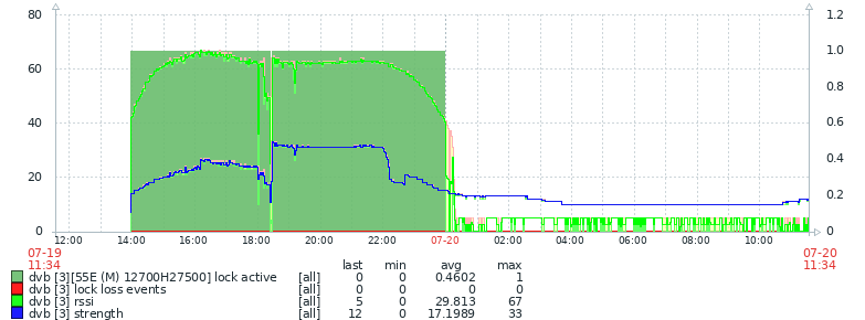

  9. Тоже обратил на это внимание, но на сайте газкома указана точность поддержания позиции +- 0.1 градус. Уже менял и сам волновод и LNB... Эти просто ответили "мы не гарантируем стабильный прием на зеркала больше 1м".

  23. В принципе, 55е на лингсате обозначен как спутник с наклонной орбитой с наклоном 1,3 градуса. Возможно, ваша антенна настроена в край "восьмёрки". Если настроить ее в центр, максимальный уход будет вдвое меньше. Но для этого надо знать время прохождения центра - чтобы настроиться именно в это время плюс-минус. Попробуйте поговорить с поддержкой оператора спутника - Газкомом https://www.gazprom-spacesystems.ru/ru/ Хотя, скорее всего, пошлют. Или с ТП НТВ-Плюса. Они по идее должны знать "расписание". Вторая вероятная причина - деградация LNBшки, редко, но бывает. К ночи изменение температуры/влажности могут приводить к уходу частоты гетеродина или возрастанию шума. Просто поменяйте, если есть на что, и посмотрите.

  28. Приветствую старожил! У кого еще остались антенные посты, кто мониторит сигналы? Имею 1.8м прямофокус, направленый на 55e, и сигнал колбасит в течении дня до полного падения. При этом в мультифиде находятся еще два спутника, сигнал от них стабильный (то есть дело не в перемещении самой антенны). Пробовал расфокусировать конвертер - сигнал мощный, его из без точной фокусировки хватает, но даже в расфокусированом состоянии ближе к ночи начинается деградация. Правильно ли я понимаю, что дело в перемещении спутника, раз на маленькие индивидуальные зеркала (60) все ловится нормально? Или имеет место быть какой-то другой эффект?
