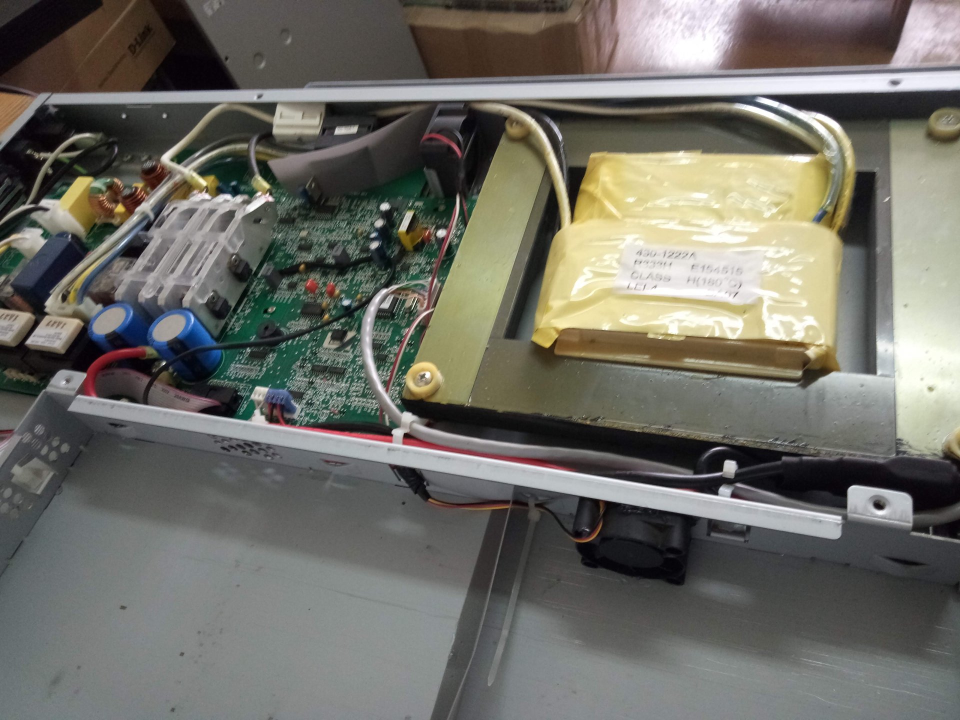

Adim Posted June 4, 2018 Posted June 4, 2018 (edited) подниму темку.. ввиду скопления ИБП Smart-UPS 1000 RM с дохлыми акб отслуживших год два, и которые ну очень не охота покупать решил примастрячить вместо 4-х АКБ 6V 8.8Ah -пару 12V 40Ah сказано сделано разобрал ИБП прикрутил доп. карлсона для дополнительного охлаждения. Собрал девайс, присоединил АКБ, запустил ИБП на опознание АКБ при нагрузке в 400 ватт через полтора часа упс ответил мне UPS: Completed a runtime calibration. И щяс в итоге имею Runtime Remaining:2 hour 4 minutes при Load Power:35.1 %Watts. Да поднялось время зарядки до 10 часов, да колхоз, да поставил на не особо ответственное оборудование Edited June 5, 2018 by Adim Вставить ник Quote

Adim Posted June 12, 2018 Posted June 12, 2018 (edited) на фото видно что поставил доп. вентилятор и пластиковую полосу чтоб от родного вентилятора дуло прямо на транзисторы, датчик выше 50 градусов не показывал Edited June 12, 2018 by Adim Вставить ник Quote

Gloomy_nort Posted September 6, 2018 Posted September 6, 2018 On 05.06.2018 at 12:11 AM, Adim said: подниму темку.. ввиду скопления ИБП Smart-UPS 1000 RM с дохлыми акб отслуживших год два, и которые ну очень не охота покупать решил примастрячить вместо 4-х АКБ 6V 8.8Ah -пару 12V 40Ah сказано сделано разобрал ИБП прикрутил доп. карлсона для дополнительного охлаждения. Собрал девайс, присоединил АКБ, запустил ИБП на опознание АКБ при нагрузке в 400 ватт через полтора часа упс ответил мне UPS: Completed a runtime calibration. И щяс в итоге имею Runtime Remaining:2 hour 4 minutes при Load Power:35.1 %Watts. Да поднялось время зарядки до 10 часов, да колхоз, да поставил на не особо ответственное оборудование а что куда подключал, можешь подробно написать да сфотать? Вставить ник Quote
Adim Posted September 6, 2018 Posted September 6, 2018 аккумуляторы к штатным клеммам вместо четырёх родных вентилятор в параллель к штатному с соблюдением полярности Вставить ник Quote

Adim Posted September 7, 2018 Posted September 7, 2018 11 часов назад, snapoid сказал: есть еще такая штука как трансформатор если приглядеться выше на фото.... то вентилятор как раз на охлаждение транса стоит Вставить ник Quote

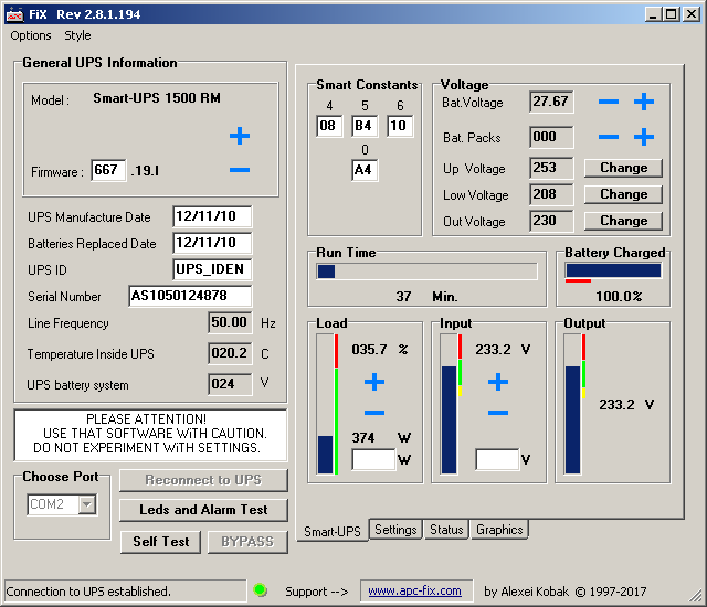

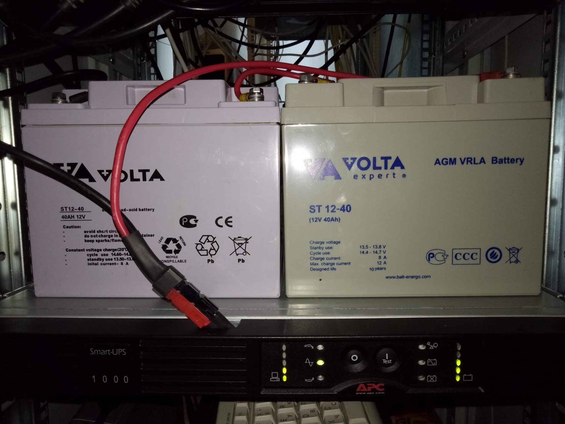

pukoid Posted August 20, 2021 Posted August 20, 2021 Эксгумирую тему! Есть APC sua1500rmi2u. Там 4 аккума csb hr1234 (12V 9Ah) попарно - т.е. 24V 18Ah. Стоит в кондиционируемом помещении, прохладно, хорошо, пропеллер в корпусе есть, крутится постоянно, гоняет холодный воздух. При нагрузке ~400Вт время автономной работы ~30мин. Хочется ~1 часа работы (раз в год бывает примерно такой блэкаут), например, подключить 2 аккума типа наговских Tesla Power 12VDC 50Ач, чтобы стойка работала хотя бы час. Кстати, что за аккуммы Tesla Power? " Для бренда Tesla Power еще нет описания, но скоро появится ". Совсем китайчатина, как snr/wbr или пригодно к эксплуатации? Тесла 50Ач дешевле тех же CSB GP12400 на 40Ач, срок службы заявлен аж 10 лет (фантастика!). С автомобильными прельстивых развлечений неохота, если уж колхозить, то совмещать более-менее совместимое. Эти Теслы или csb, заявлены как ибп-телеком, в отличие от автомобильных, сдохуть от такого режима не должны хотя бы года 3. Долгая зарядка не пугает - длительные блэкауты редкость, перегреться ИБП не должен - есть пропеллер. Слышал всякие уж0сы про необходимость переделки схемы заряда, иначе сгорит нафиг, но вше отписывались, что подобные работают даже на автомобильных. Провода мощные толстые сделаю - есть обжимки и гидро-клещи, стоять аккумы будут на полу стойки (усилю чем-нибудь) в прохладе. Рабочая рацуха, или ахтунг? Вставить ник Quote
