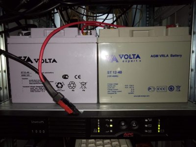

adnull Posted March 2, 2014 Posted March 2, 2014 У меня тысячник APC (правда XL) висит на двух 100 амперных автомобильных акб. Один раз пережил отключение электричества на 11 часов. Нагрузка была ватт 150. Вставить ник Quote
kosmich7 Posted March 2, 2014 Posted March 2, 2014 Можно ли подключить 2х50А*ч гелиевые батареи к нему ? Можно, будет, а можно и несколько пар 2*100-120А/ч подключить, ток заряда АПС выдает около 3,5 Ампера, чем больше батарей - дольше заряд.Ещё не стоит нагружать УПС более 50% при увеличенных батареях, имено на ваш упс не помешает вентилятор. Вставить ник Quote

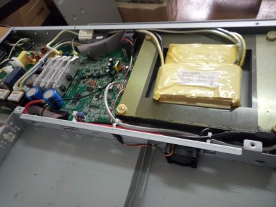

[anp/hsw] Posted March 3, 2014 Posted March 3, 2014 Проблема всех UPS, к которым штатно не подключаются ёмкие батареи в охлаждении. Если вы глянете на SMART-UPS 750 или 1000 - то увидите, что ключи, формирующие выходное напряжение стоят на толстой пластине без рёбер. Т.к. расчетное время работы 5-10 минут, то экономически эффективно сделать толстую пластину, которая будет прогреваться именно это время, вместо штамповки или фрезеровки радиаторов с рёбрами. Вентилятора, как правило, нет. А вот в smart-ups XL - добавили просто вентилятор, так что пластина хоть как-то охлаждается, и это позволяет подключить дополнительно несколько блоков внешних батарей. Т.е. базовая тактика поведения такая: Если в UPS нет хорошего вентилятора, то следует взглянуть на его паспорт, и найти мощность, на которой заявлено время автономной работы 30 минут или больше. И именно под такой нагрузкой гонять с любыми батареями. Если вентилятор есть, да еще и радиатор с рёбрами, то можно давать любую мощность в пределах допустимого. То же относится и к on-line UPS, у них преобразование AC-DC-AC идет в постоянном режиме, так что им по барабану ёмкость батарей, от которой держать нагрузку. Вставить ник Quote
SOFTOLAB Posted March 3, 2014 Posted March 3, 2014 [anp/hsw], у меня APC Smart-UPS 1500 стоит, там куллер тоже есть, но подключение дополнительных батарей не предусмотрено, хотя и можно с помощью прямых рук подключить хоть 200A, главное что бы он работал максимум на 50-60%, а то мне кажется при длительной работе даже куллер не спасёт от перегрева, хотя пластина у транзюков там не хиленькая. Вставить ник Quote
[anp/hsw] Posted March 3, 2014 Posted March 3, 2014 (edited) Считайте по паспортной мощности. Там где заявлено больше 30 минут, тепловое равновесие уже однозначно установилось, и если что-то и накроется, то явно не по причине перегрева от длительной работы. И да, с большой батареей связан еще один "баг": у бесперебойника может не получиться начать заряд очень большой батареи после разряда (датчик тока покажет превышение в 10 раз, например) и логика выкинет ошибку. Внешнее зарядное устройство решает эту проблему. Edited March 3, 2014 by [anp/hsw] Вставить ник Quote
