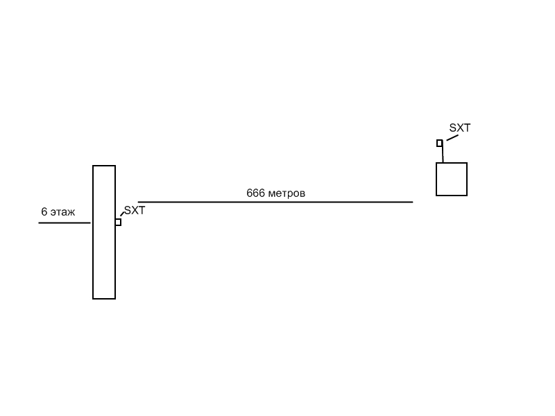

-nCuX- Posted December 16, 2011 Posted December 16, 2011 (edited) и снова я со своей проблемой. Сделал наглядную схему линка. 1)если sxt находится не на одной горизонтальной плоскости линк не поднимется? 2)для этого надо их настраивать с помощью NanoBracket ? 3)в mikrotik есть Alignment для sxt она не работает? Если работает, как? Edited December 16, 2011 by -nCuX- Вставить ник Quote
Saab95 Posted December 16, 2011 Author Posted December 16, 2011 Надо антенны располагать так, чтобы они были параллельны друг другу, но чем больше расстояние - тем больше может быть расхождение. Не обязательно покупать NanoBracket, можно обычный угловой кронштейн немного подогнуть, или подложить что-то под крепеж устройства. опять очередная мистификация) две sxt, бридж, полный nlos, расстояние 470метров, соединены на 9 мегабитах, ccq 98 на 80 чтобы не пробовала соединится на большей скорости, убраны чейны. вся радость начинается либо ночью либо через 2-3 часа, пинг до базы и подключённым за ней видеорегистратором не идёт, как только пингануть клиента, тогда сразу начинает пинговаться база и регистратор схема: (интернет - rb411) - (wifi в доме rb750Hnd)-(sxt клиент)-(sxt база)-(регистратор) на rb411 стоит dhcp сервер, у микротиков адреса статика у rb750hnd всё в бридже, у sxt аналогично у кого были аналогичные полтергейсты? Следует записать прошивку 5.11 как уже советовали. А так же сбрасывать и отменять начальную конфигурацию. Далее включить оба канала на передачу/прием, режим only-G, снять все галочки с лишних скоростей, оставив только 6-54. Они соединятся на 54/54 и будут нормально работать. Вставить ник Quote

-nCuX- Posted December 19, 2011 Posted December 19, 2011 А по поводу Alignment, в SXT работает? Вставить ник Quote
Saab95 Posted December 19, 2011 Author Posted December 19, 2011 А по поводу Alignment, в SXT работает? Это что такое? Вставить ник Quote
-nCuX- Posted December 19, 2011 Posted December 19, 2011 В asp24 было написано что это юстировка антенны Вставить ник Quote
Saab95 Posted December 19, 2011 Author Posted December 19, 2011 Такая штука есть. В статусе базы показываются уровни сигналов и прочая информация. В статусе клиента ее больше - можно крутить антенну и сразу смотреть на показатели. Вставить ник Quote
-nCuX- Posted December 19, 2011 Posted December 19, 2011 Пока что у себя добился и сделал регулировка по вертикали. В snooper вижу клиента с сигналом -56. Скоро часика через два доберусь до клиента и там вертикаль сделаю примерно. Вставить ник Quote
Saab95 Posted December 19, 2011 Author Posted December 19, 2011 Надо не так делать. Клиент должен подключиться к базе. Вы на точку клиента заходите винбоксом, открываете там окно статуса беспроводного адаптера. Он показывает сигнал от базы до клиента, сигнал от клиента к базе, модуляции, CCQ. Вот основываясь по этим данным и крутите антенны. Одних высоких уровней сигнала мало для точной настройки. Вставить ник Quote
-nCuX- Posted December 19, 2011 Posted December 19, 2011 Я бы с радостью так сделал как Вы и сказали. Но проблема пока в том, что линк между ними еще не поднялся. Теперь нашел существенную причину. Согласно моей схемы, дом справа на мачте SXT - видит базу на общаге. Но как Вы и говорили (если клиент видит базу не значит что база видит клиента), так и есть, база ни в какую не видет клиента, как не крути, ни по горизонтали ни по вертикали...) Устройство работает само нормально ибо оно же видит другие станции от 5000 до 6000 причем в большой дальности. понижение мощности не помогает. Что делать? Вставить ник Quote
Saab95 Posted December 19, 2011 Author Posted December 19, 2011 Вы устройства настроили согласно этой инструкции? - http://forum.nag.ru/forum/index.php?showtopic=67577&view=findpost&p=630928 - проверьте еще раз соответствие настроек. Смотрите, там на вкладке wireless есть scanlist. Если в нем указан весь диапазон 5000-6000, то клиент будет довольно долго подключаться - в пределах нескольких минут. На этапе настройки лучше вписать туда нужную частоту одну, например 5400 (если база работает так же на 5400). Если при этой схеме все равно не подключается, тогда надо на вкладке Data Rates на базе в пункте Rate выбрать Configure, и после этого зайти на вкладку HT MCS и поснимать там все галочки. Чтобы появились все вкладки нужно нажать кнопку ADVANCED справа. Мощность поставьте в Default на базе и клиенте. Когда будете настраивать клиентскую точку, если ничего не заработает - попробуйте ее снять с кронштейна и поймать сигнал держа ее в руках и регулируя наклон. Если и в этом случае ничего не выйдет, посмотрите потом логи на базе (слева в винбоксе кнопка Log), там должны показываться попытки подключения и отображаться мак адрес клиента. Если там нет логов - значит что-то совсем у вас с радиовидимостью не так. Выложите фотографии мест установки и что видно в сторону противоположных точек. SXT, которое стоит на мачте, можно попробовать для тестов опустить вниз и ловить сигнал внизу, что-то да должно поймать. Вставить ник Quote
