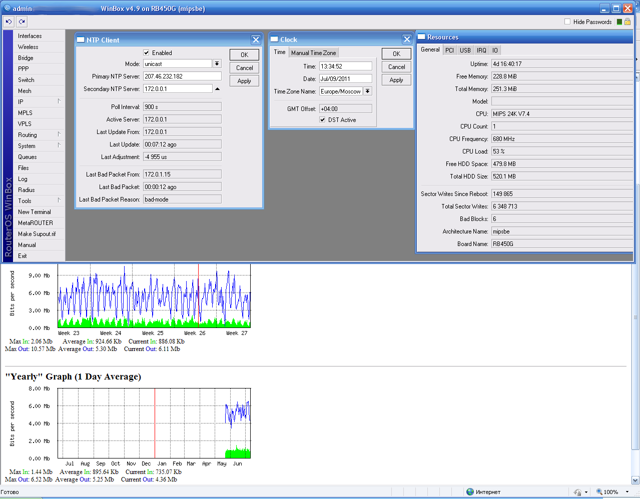

Есть такая проблема на микротиках нет батарейки, после перезагрузки время слетает.
Я настроил NTP клиент, но похоже после перезагрузки он срабатывает не сразу и графики успевают обнулиться.
Обидно, неудобно, кто знает как это можно исправить? Версия 5.5
какая связь, между агентом времени и графиками?
графики пишутся в память, а она энерго-зависима и после ребута естественно
все пропадет, а клиент времени нужен для других целей, например смотреть логи,
что когда произошло или для запуска скриптов и т.д.
Проверте стоит ли галка Store on disk. Tols > Graphing > Interface rules
Писать графики будет на диск.
После ребута ничего не пропадает, если микротик успеет установить правильное время в течении 5-ти минут после запуска. Если он за это время не успевает, то это не вина микротика, а вина NTP сервера. Запустите свой локальный.
Еще раз объясняю ситуацию
1. Собираются графики. Складываются на диск.
2. Настроен NTP сервер. Сервер работает нормально и постоянно доступен.
3. Делаем ребут, картинки слетают.

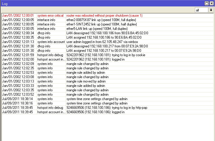

Могу предположить, что некорректно срабатывают настройки таймзоны, у меня они manual.
Когда после ребута захожу в /system clock сначала показывает неправильное время, потом обновляется и получается праильное.
В логах выглядит так:
В итоге вся графика слетает.
Вот при таких настройках не слетает, что и видно по графикам. Правда там версия 4.9, но в 5.5 то же самое, просто нет под рукой такого роутерборда где графики рисуются с 5.5 версии.

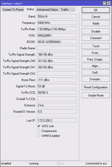

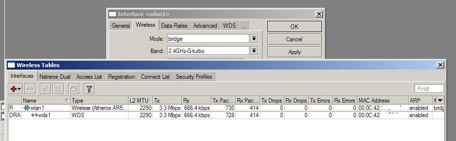

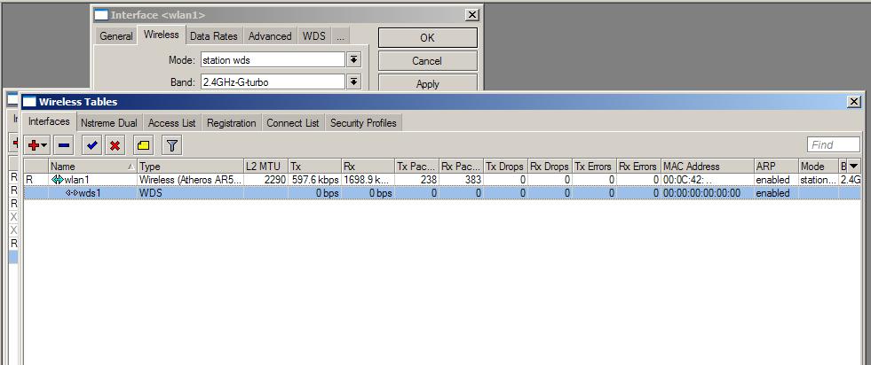

Все сделал так, только на RB333 и на 2,4GHz, соотв. исключая то, чего там нет. Непонятно вот что - почему-то на "базе" WDS активен и трафик по нему бежит (см. рис. 1), а вот на "клиенте" в WDS тишина (рис. 2). И еще - на "базе" МАС wlan1 и wds одинаковые, а у "клиента" на wds "нули"..
Или это так и должно быть?

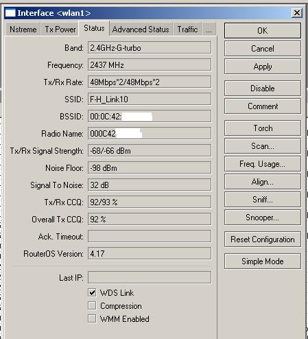

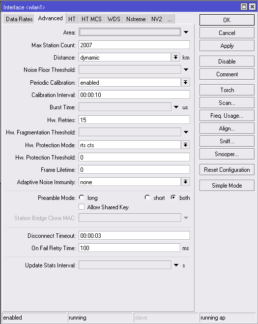

Собственно главная проблема вот в чем - при активной "прокачке" (38-40 Мбит/с) линк начинает отваливаться, в логе "базы"
00:0c:42:xx:xx:xx@wlan1 disconnected, extensive data loss
в логе "клиента"
00:0c:42:xx:xx:xx@wlan1 lost connection, not polled for too long
00:0c:42:xx:xx:xx@wlan1 lost connections, no beacons received
Уровни в пределах -67-69 dBm. Где собака порылась, ума не приложу.. :(
Это никак не может быть связано с вышеописанными "странностями" WDS?
Edited by AlKov
На клиенте на вкладке WDS нужно ставить Dynamic Bridge и прописывать нужный бридж. В этот бридж можно вообще ничего не бриджевать и снимать трафик прямо с него. Однако на вкладке что вы привели, на клиенте не должно быть WDS, скорее всего что-то не так настроили. Или вы этот WDS сами добавили статикой - сотрите его. То, что обрывается, это у вас проблемы со связью, помехи.
Все понятно.
Ну дык делал "по инструкции", где сказано, что у клиента только одно отличие. ;)

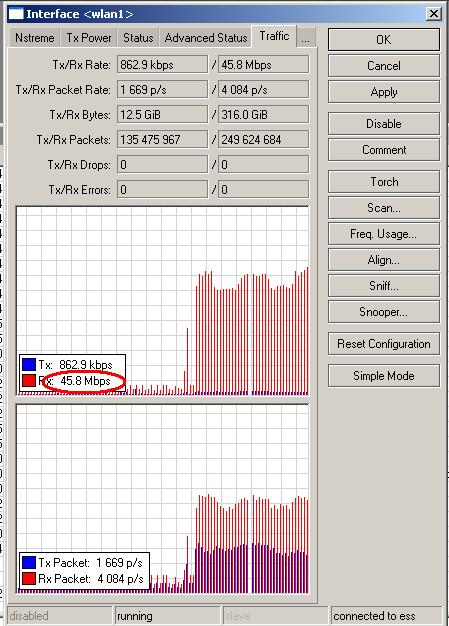

А вот здесь есть сомнения.. Дело в том, что если линк постоянно грузить например ~3 Мбит, то он работает стабильно, а вот если прогрузить по-полной, то вероятность обрыва существенно возрастает. Причем такое ощущение, что проблема напрямую связана со временем нахождения в загруженном состоянии. Т.е. если прогружать минут 10-15, то проблемы нет, а вот если "покачать" подольше, то получаем те самые обрывы.. Может быть карта банально перегревается?
P.S. Выкладываю пару картинок, снятых во время короткой "прогрузки".
По пробуйте отключить турбо и посмотреть как будет работать без него.
Ок, попробуем. А на сколько я потеряю "в мегабитах" в этом случае?

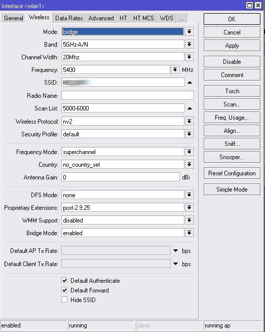

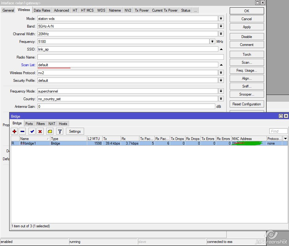

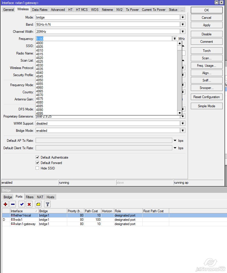

Что-то странное творится со списком каналов. На одном rb/sxt от 5100..5400 + 5600..5800 (примерные цыфры).
А на другом от 4.9 и до 6.1...

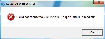

после настройки не доступны по mac...
Edited by alex_ok
Это вы что-то не так настроили. Обычно новые устройства стоит предварительно сбросить перед настройкой. Если они не доступны по маку, значит накосячили с добавлением портов в bridge.
Сделал по вашим рекомендациям.
Устройства сразу прошил v5.6 и сделал reset-configuration
Edited by alex_ok
Тогда надо более детально описать проблему. Получается при указании сканлиста 4.9-6.1 устройства не подключаются на других частотах, кроме как 5100..5400 + 5600..5800? Это может быть если забыли superchannel включить=)
Соединение есть. В списке частот, теперь все. Непонятно все равно как-то ведет он себя: то только стандартные, то все. От чего зависит? Он нигде не редактируется? )
Подключить по мак сейчас только не получается... Скрины бриджа приложил и ошибку.
