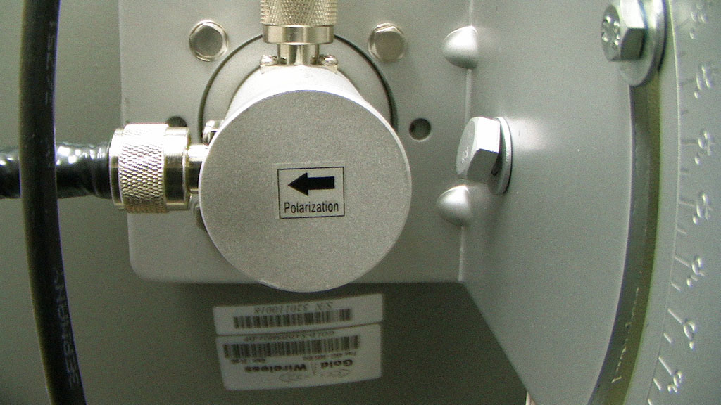

KotikBSd Posted December 9, 2011 Posted December 9, 2011 (edited) Здравствуйте! Подскажите, приобрел Mikrotik 711-5HnD, с антеннами Gold Wireless (GOLD-SADD56024-DP) 24dB. На антеннах наклейка Polarization, указывающая на один из двух разъемов, есть ли разница какой выход с платы туда подключать? И не страшно если наклейка получается кверхногами когда антенна стоит на мачте :) Edited December 9, 2011 by KotikBSd Вставить ник Quote
Saab95 Posted December 9, 2011 Author Posted December 9, 2011 Вверх ногами наклейку все же вешать не стоит. А вот куда подключать разъемы совершенно без разницы. Главное не забыть включить оба канала в работу на вкладке HT, предварительно нажав кнопку ADVANCED справа. Вставить ник Quote
KotikBSd Posted December 9, 2011 Posted December 9, 2011 (edited) Спасибо :) С настройками я разобрался, вот тока наклейка мучила :) Просто если собирать антенну всеми надписями вверх - наклейка на тарелке, гравировка угла на кронштейне, то облучатель ну никак не получается так что бы наклейка поляризации на нем была тоже вверх, ибо в этом случае вход поляризации упирается в кронштейн, хотя при этом, наклейка на облучателе с данными о тех. характеристиках облучателя - находится сверху %) вот фото: надпись поляризация нормально - а остальное все кверхногами получилось :) Если облучатель провернуть на 180, то разъем упрется, а надпись о тех данных облучателя окажется внизу... В общем такая вот арифметика, мне конечно пофигу на надписи тарелки и угла, просто непонятно чем думали производители :) Edited December 9, 2011 by KotikBSd Вставить ник Quote
Saab95 Posted December 9, 2011 Author Posted December 9, 2011 Если вы вторую тарелку собрали аналогично, то проблем наверно не возникнет в работе. Вставить ник Quote
KotikBSd Posted December 9, 2011 Posted December 9, 2011 Ну а по другому не собираются :) Ну ладно, спасибо за помощь, потестим в реальности когда мачту возведут )) Вставить ник Quote

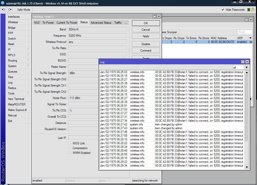

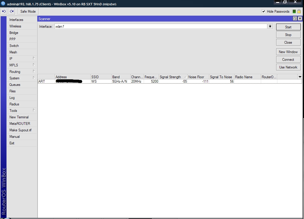

-nCuX- Posted December 10, 2011 Posted December 10, 2011 (edited) У меня странная проблема. помогите решить. уже совсем не знаю что делать Установил 2 SXT по своим местам, расстояние почти 1км, прямая видимость. Настройка произведена по описанию в этой теме. При тесте дома в разных комнатах развернутых в разные стороны - линк устанавливался отлично. После установки на места не поднимается линк, но при этом в Scan видет базу. В чем может быть проблема? P.s. Мощность понижена только на клиенте - 17дБм версия 5.10 на обоих в логах следующее Edited December 10, 2011 by -nCuX- Вставить ник Quote
Saab95 Posted December 10, 2011 Author Posted December 10, 2011 Если клиент видит базу, не значит что база видит клиента. Если есть доступ к базе поставьте 5ghz-only-A на ней в окне WIRELESS беспроводной карты. Вставить ник Quote
-nCuX- Posted December 10, 2011 Posted December 10, 2011 Попробую, когда буду иметь доступ к базе в начале новой недели. Но как то все равно странно Видит базу с такими параметрами. Вставить ник Quote
Saab95 Posted December 10, 2011 Author Posted December 10, 2011 Попробуйте еще раз проверить настройки. Вы на базе какой протокол поставили? NV2 или any стоит? Вставить ник Quote
-nCuX- Posted December 10, 2011 Posted December 10, 2011 nv2 как помню. Хорошо. как возможность добраться до базы будет. сброшу настройки и попробую заново настроить. Вставить ник Quote
Saab95 Posted December 10, 2011 Author Posted December 10, 2011 Попробуйте поставить 5ghz-only-A на ней в окне WIRELESS беспроводной карты на клиенте. Вставить ник Quote
-nCuX- Posted December 10, 2011 Posted December 10, 2011 Тоже попробовал. в scan видит и не подключается Вставить ник Quote

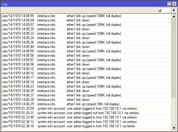

server801 Posted December 10, 2011 Posted December 10, 2011 (edited) база на 411 микротике. что может быть такое поведение базы? Edited December 10, 2011 by server801 Вставить ник Quote
Saab95 Posted December 10, 2011 Author Posted December 10, 2011 Глючный коммутатор, куда она воткнута. Вставить ник Quote
server801 Posted December 10, 2011 Posted December 10, 2011 ну как бы там 750 микротик... может что нибудь в настройках не так.... не было кабеля медного , поставил омедненный, может в этом дело? от 750 G до базы 411AH примерно 50метров Вставить ник Quote
