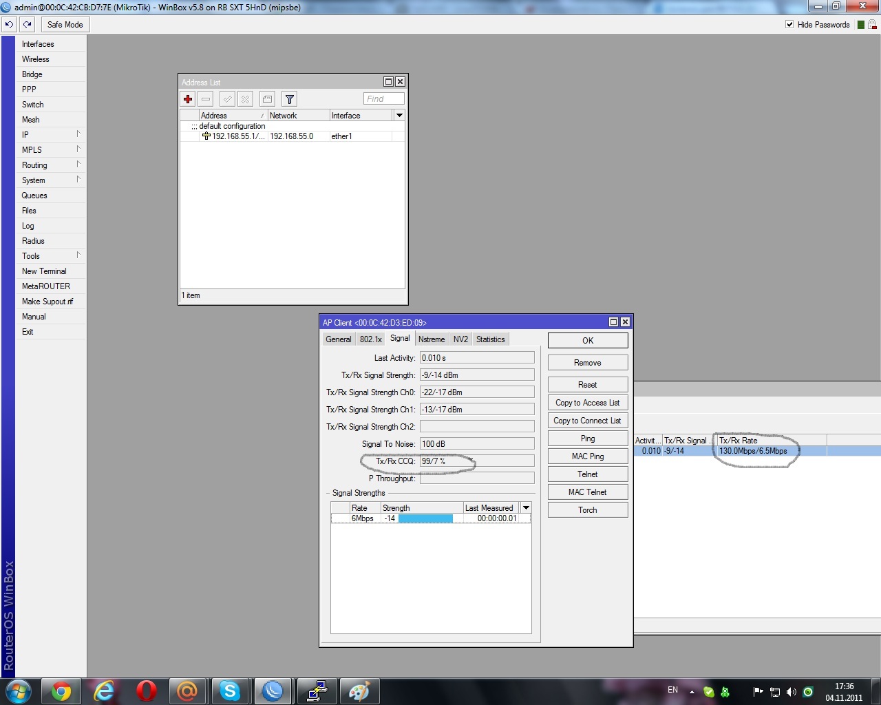

Где на микротиках RB SXT 5HnD увеличивается мощность? Tочки в режиме моста, по статье сделал, а скорость 6.0Mbps/6.0Mbps потолок....сигнал стрейч -60/-60 dBm , точки в разных комнатах.
В настройкай влан интерфейса выбрать адвансед моде, появится вкладка тх повер.
Спасибо , далее что мануал настройки? как добиваются показаний мимо 200 мегабит ? почему нигде не пишут про это?
Edited by server801
Есть же скрины настроек микротика RB/SXT, на них и сможете получить ваши 200 мегабит если повезет.
