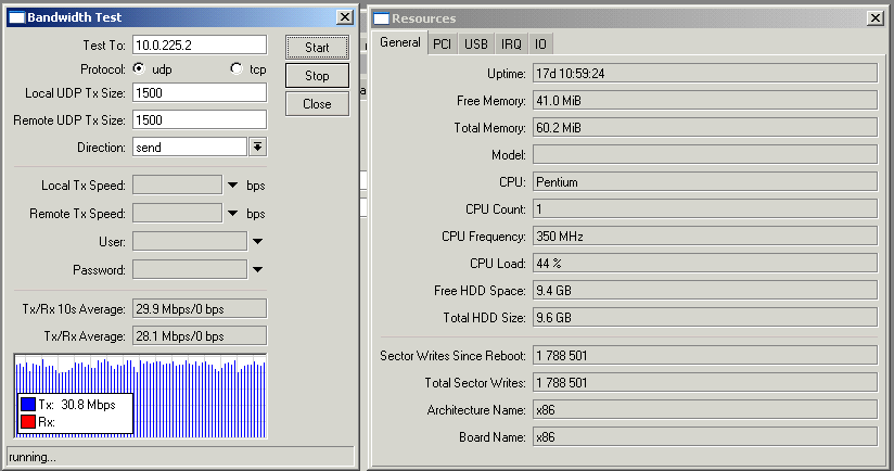

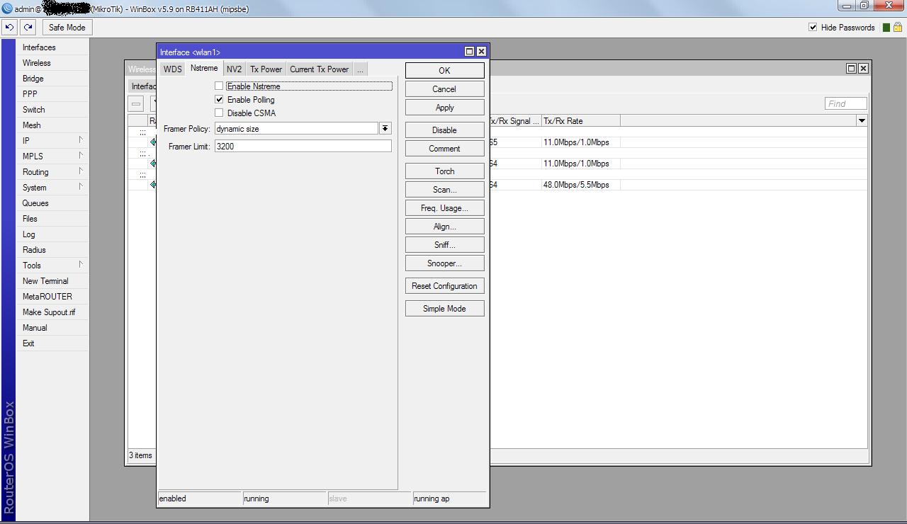

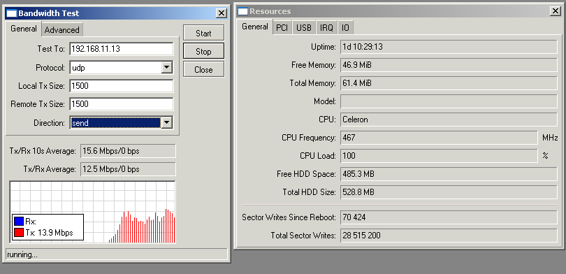

npokypop Posted January 22, 2012 Posted January 22, 2012 (edited) Может кто сталкивался с перегрузкой ЦПУ при работе в режиме ap bridge? polling и Nstreame включены. Система такая Celeron 460Mhz/Planet WL8310. Тестирую на линке точка-многоточек, прокачка стандартным тестом доходит до 20-25mbps и проц на стороне AP уходит в 100% загрузки, MT 2.9.27 L6 Проверяю на точка-точка Celeron 350Mhz но под управлением МТ 3.22 L5 все норм. Edited January 22, 2012 by npokypop Вставить ник Quote
Saab95 Posted January 22, 2012 Author Posted January 22, 2012 Ну так смените на другую версию ОС и не мучайтесь=) А по конденсаторам - так можно с них пластиковую оболочку ножиком срезать - будет лучше тепло отдавать окружающему пространству. Вставить ник Quote

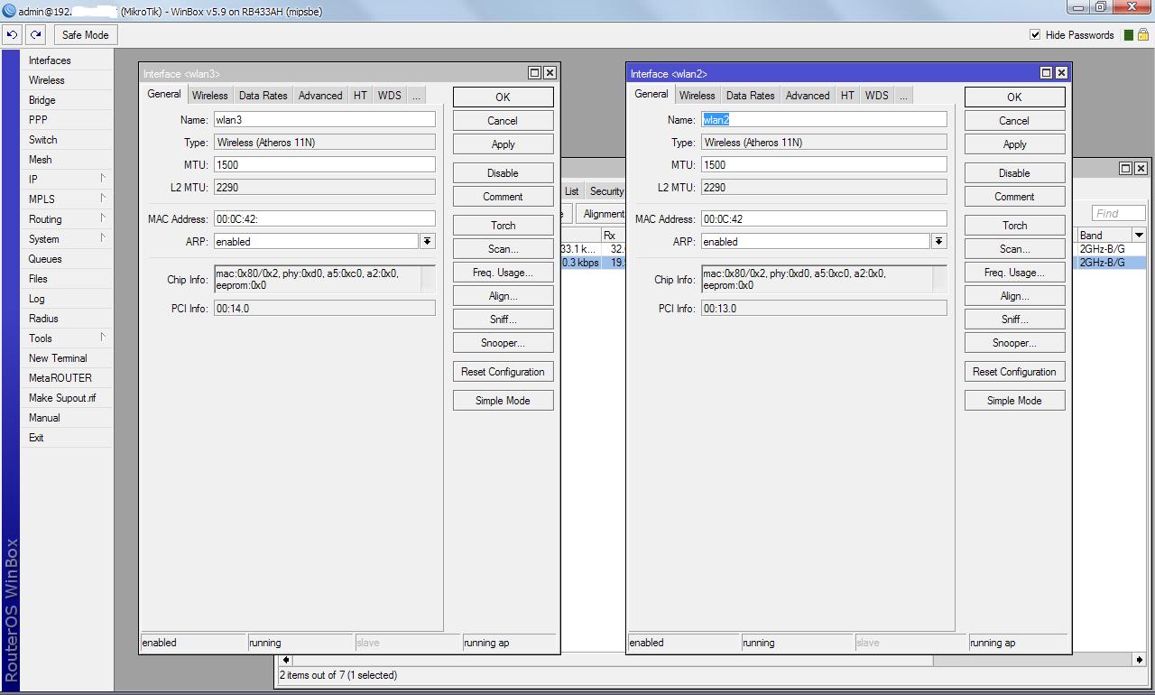

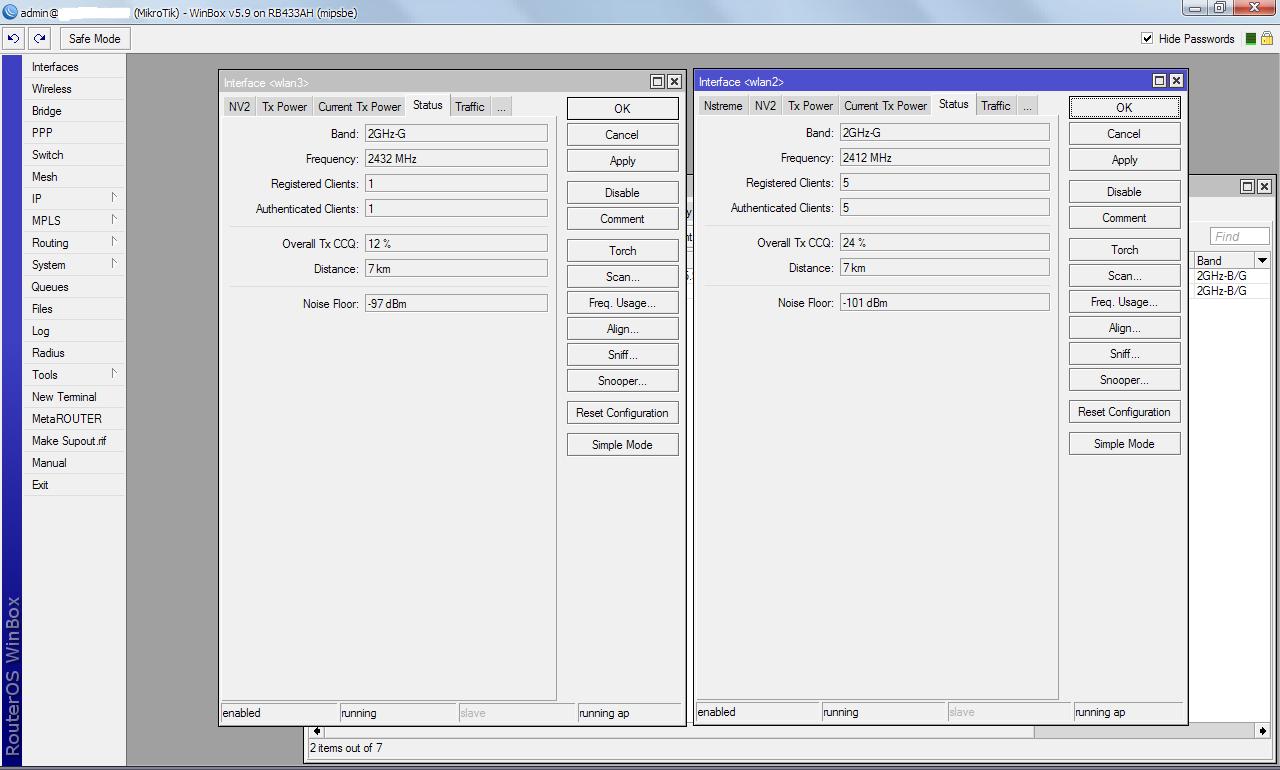

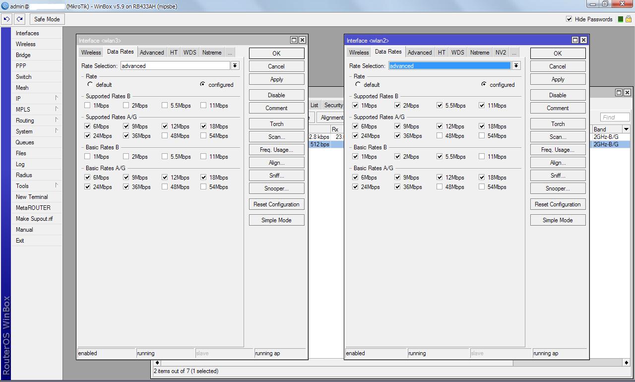

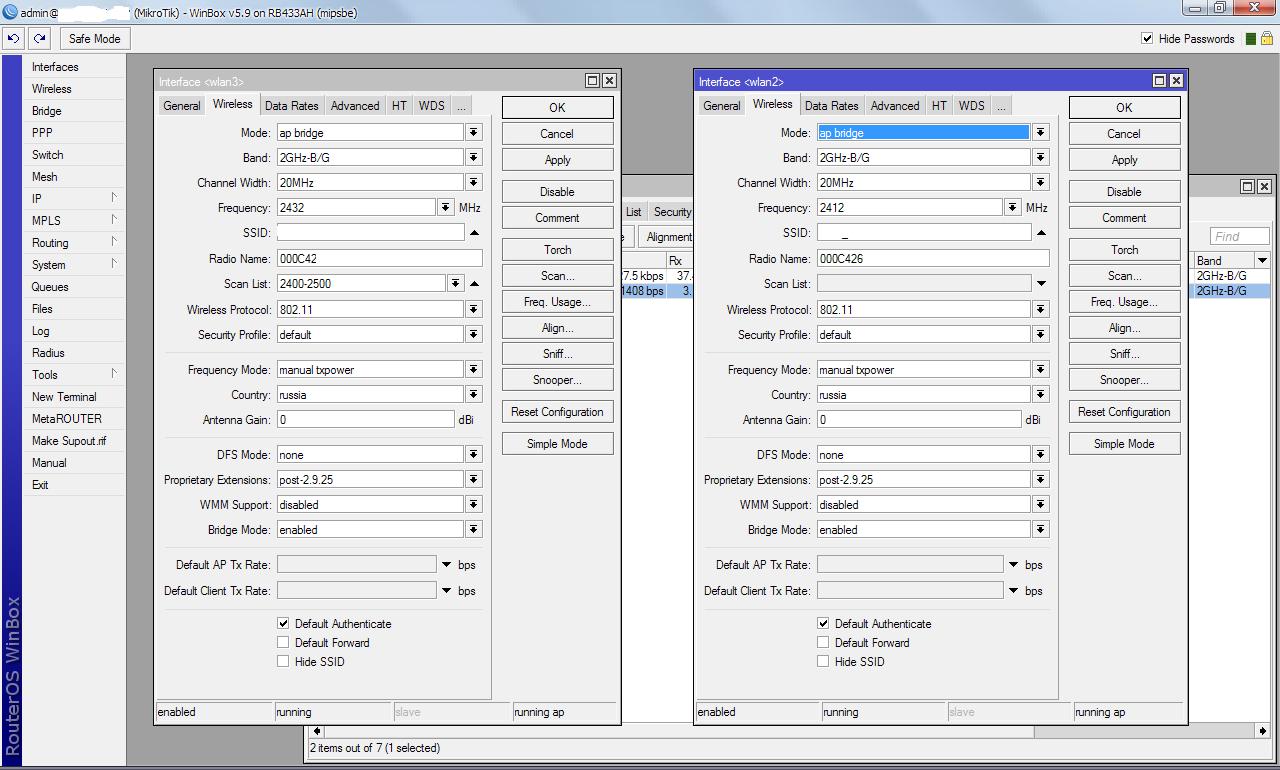

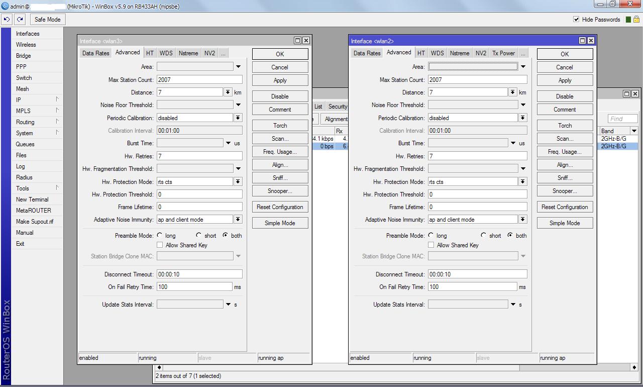

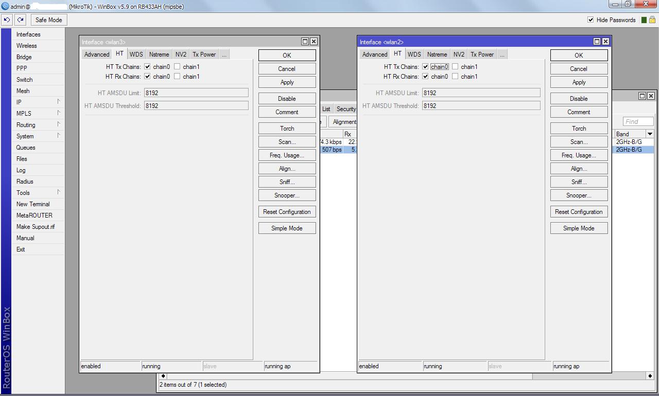

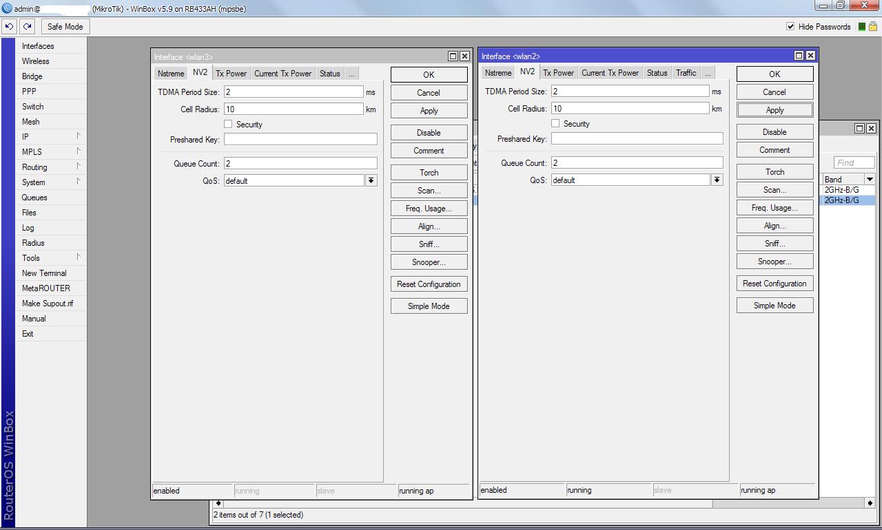

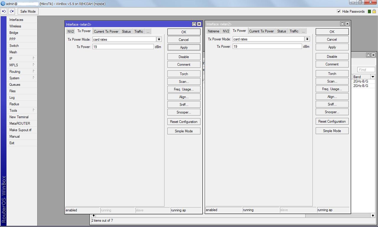

georgeXXX Posted January 26, 2012 Posted January 26, 2012 (edited) Настройки базы.Критика приветствуется ))) Edited January 26, 2012 by georgeXXX Вставить ник Quote
Saab95 Posted January 26, 2012 Author Posted January 26, 2012 Надо на вкладке Data Rates поставить ADVANCED и снять все галочки со скоростей B режимов в верхней строчке и в нижней. Вставить ник Quote
georgeXXX Posted January 26, 2012 Posted January 26, 2012 (edited) Надо на вкладке Data Rates поставить ADVANCED и снять все галочки со скоростей B режимов в верхней строчке и в нижней. А остальное?CCQ как поднять?вообще никакой Edited January 26, 2012 by georgeXXX Вставить ник Quote
Saab95 Posted January 26, 2012 Author Posted January 26, 2012 Так вы кнопку ADVANCED не нажимали сбоку, поэтому у вас самый интересная вкладка ADVANCED где есть пункт HW protection Mode где можно включить RTS/CTS не показан=) Вставить ник Quote
georgeXXX Posted January 26, 2012 Posted January 26, 2012 Так вы кнопку ADVANCED не нажимали сбоку, поэтому у вас самый интересная вкладка ADVANCED где есть пункт HW protection Mode где можно включить RTS/CTS не показан=) нажал - 2 клиента сразу отлетели Вставить ник Quote
Saab95 Posted January 26, 2012 Author Posted January 26, 2012 Так вы кнопку ADVANCED не нажимали сбоку, поэтому у вас самый интересная вкладка ADVANCED где есть пункт HW protection Mode где можно включить RTS/CTS не показан=) нажал - 2 клиента сразу отлетели Туда им и дорога. 3 точки на стандартных каналах в одном месте никогда нормально работать не будут. Вам нужно использовать не стандартные частоты, для этого надо включить режим superchannel там, где сейчас стоит manualtxpower. Однако тплинки ваших клиентов не смогут на этих частотах работать, нужно использовать хотя бы наносы, а еще лучше - микротики. Вот такая она сложная жизнь, операторская. Нельзя вешать на вышки, где антенны нельзя спрятать друг от друга, такие дешевые устройства wi-fi, туда надо как минимум wimax. Тогда все будет стабильно работать. Вставить ник Quote
georgeXXX Posted January 26, 2012 Posted January 26, 2012 Так вы кнопку ADVANCED не нажимали сбоку, поэтому у вас самый интересная вкладка ADVANCED где есть пункт HW protection Mode где можно включить RTS/CTS не показан=) Т.е базе конкретно указываваем протокол - 802.11 Врубаем СSMA и выставляем RTS/CTS. Вставить ник Quote

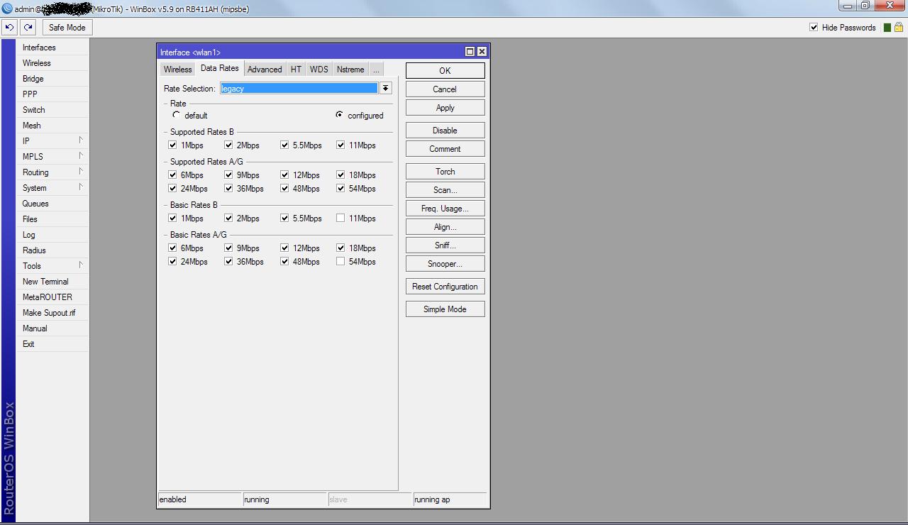

nur16 Posted January 26, 2012 Posted January 26, 2012 Надо на вкладке Data Rates поставить ADVANCED. В доке про эту опцию ничего не расписано... Что дает этот параметр? Спасибо. Вставить ник Quote
Saab95 Posted January 26, 2012 Author Posted January 26, 2012 При установке этого режима модуляция не будет подниматся выше, если качество канала плохое. При указании параметра на канале среднего качества модуляция к примеру установится на 36М и CCQ будет около 90-100. Если включить "старый" режим, то модуляция может прыгать и до 54M но иметь при этом CCQ 50. Естественно работа на более низкой скорости с меньшим количеством ошибок будет лучшим решением, чем постоянно прыгающая модуляция и потери данных. Вставить ник Quote

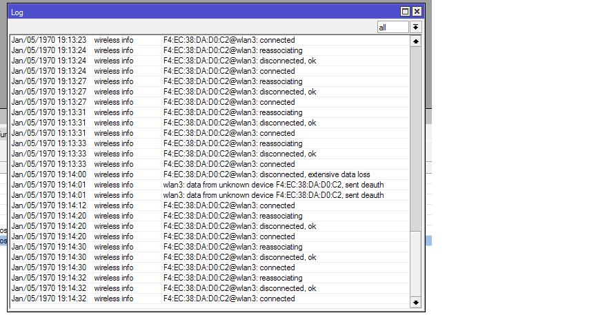

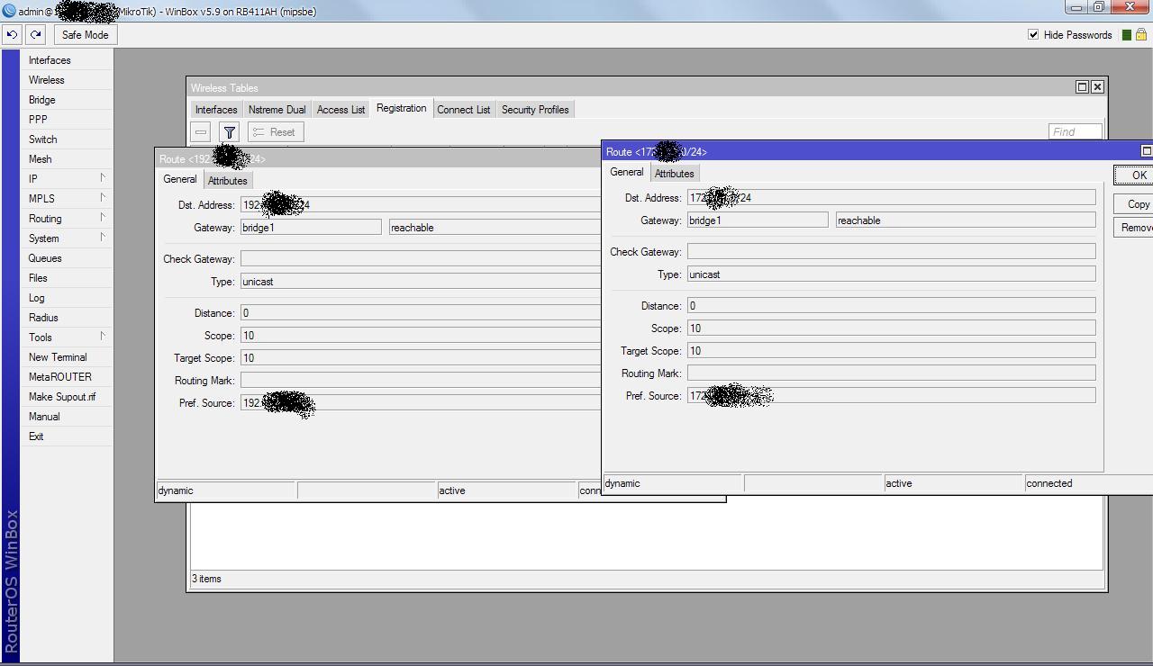

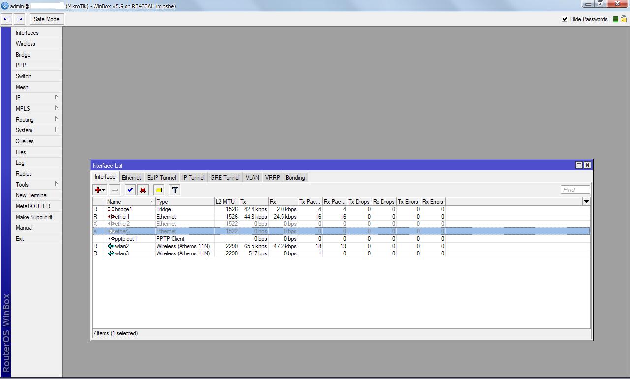

georgeXXX Posted January 28, 2012 Posted January 28, 2012 Настройки базы 433АН.2ой влан работает,на 3ий влан не могу клиентов посадить,а который есть - коннект-дисконнект (((\ клиенты - тплинки\ Вставить ник Quote
