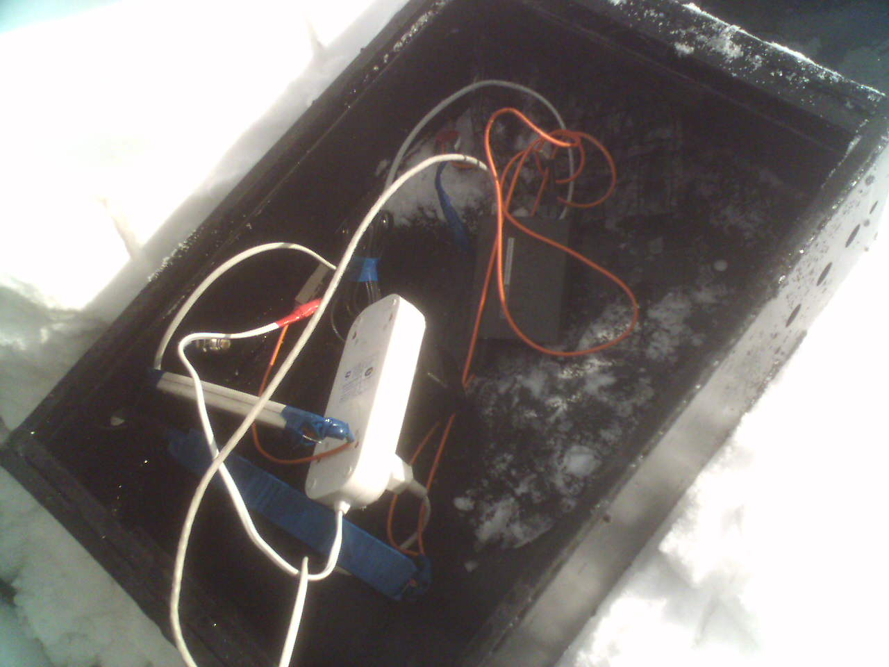

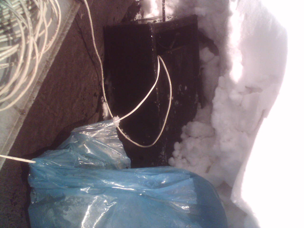

Petrovi4 Posted November 6, 2009 Posted November 6, 2009 (edited) Как НЕ ДОЛЖНО быть! Год 2004. Сделано предшественниками: ящик на крыше 4 этажного строения, в него заведена оптика + 220В для конвертера. из ящика выходит витая пара и по наружке спускается в контору на первом этаже. Ящик не был подвешен и никак не закрывался, просто был замотан целофаном. Все проработало более полугода (осень и зиму) без каких-либо проблем. После того, как "ЭТО" было обнаружено все было переделано - оптика заведена на последний этаж и сварена в муфте транзитом сразу до конторы. Так что в случае автора все будет работать. Edited November 6, 2009 by Petrovi4 Вставить ник Quote
