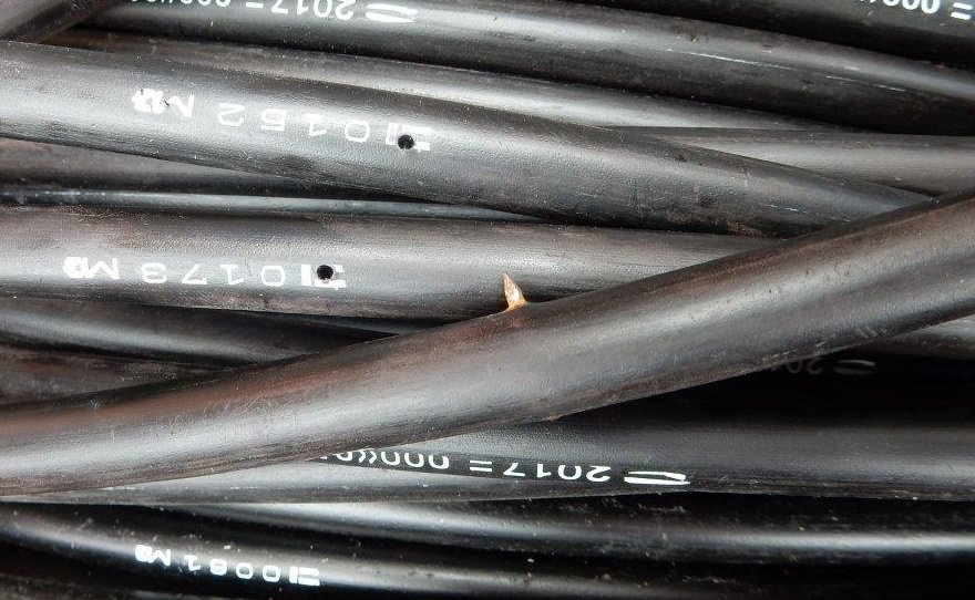

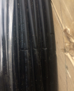

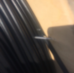

frol13 Posted August 22, 2018 Posted August 22, 2018 Не нашел куда поместить сообщение об удивительном способе монтажа ВОК, который увидел впервые за почти 20 лет, в течение которых имею к этому отношение. Поэтому решил открыть новую тему с сообщениями о подобных поразительных случаях. На фото - кабель из демонтажа. Судя по всему, его прибивали гвоздями насквозь! Теперь вопрос такой - кабель не работает! Вставить ник Quote
Bachaa Posted August 22, 2018 Posted August 22, 2018 1 минуту назад, frol13 сказал: Теперь вопрос такой - кабель не работает! Да неужели :))) Это надо умудриться в нужный модуль попасть. Вставить ник Quote
frol13 Posted August 22, 2018 Author Posted August 22, 2018 5 минут назад, Bachaa сказал: Это надо умудриться в нужный модуль попасть. Там много дырок. В метражные метки, что ли, забивали. А что, удобно- готовая разметка. Вставить ник Quote
Bachaa Posted August 22, 2018 Posted August 22, 2018 3 минуты назад, frol13 сказал: Там много дырок. Да, действительно. С одного то гвоздя надо еще умудриться погасить связь. А вот если каждый метр колотить то вполне :) Мне вот интересно а как владельцы объяснили такой вот прикол? Вставить ник Quote
frol13 Posted August 22, 2018 Author Posted August 22, 2018 11 минут назад, Bachaa сказал: Мне вот интересно а как владельцы объяснили такой вот прикол? Считают, что это кабель- дефектный, с дырками, а в монтаже он, якобы, не был никогда :)) Вставить ник Quote
Bachaa Posted August 22, 2018 Posted August 22, 2018 Да ну!!!!!!!! Посмели утверждать что это с завода такой кабель пришел !?!?!? ЛОЛ!!!!!!!! Вставить ник Quote

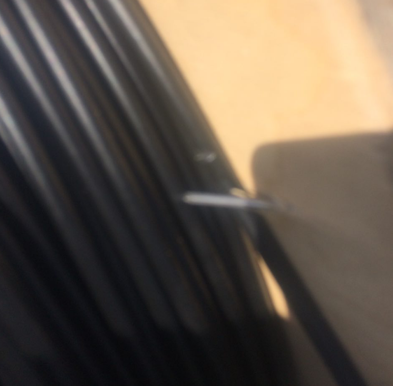

Bachaa Posted August 22, 2018 Posted August 22, 2018 Коллегам отправляли кабель с Трансвока. Приехало вот так. То, что так не могли сделать на заводе я был уверен на 146% Начали разбираться. Оказывается транспортная компания "для надежности" подколотила катушечки гвоздиками. Вот я удивился... Второй раз ими же отправлял заставил повторить, что ГВОЗДИ НЕ КОЛОТИМ :) Вставить ник Quote

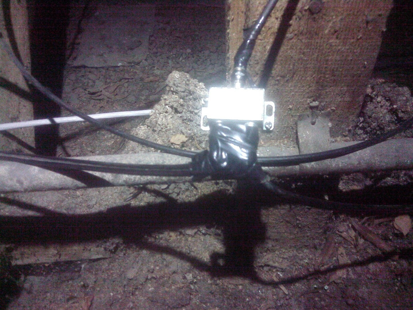

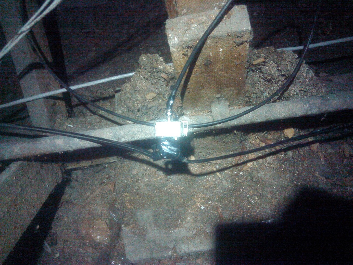

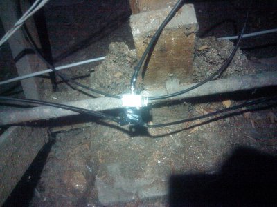

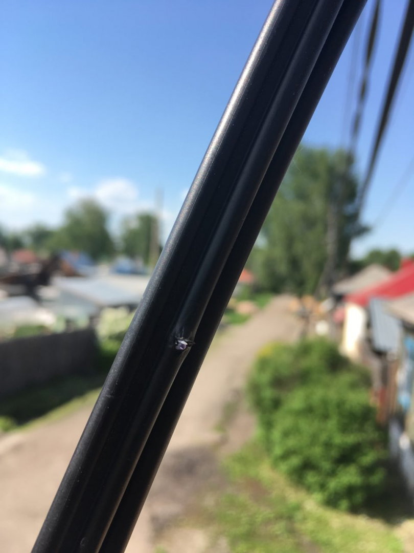

sheft Posted August 23, 2018 Posted August 23, 2018 может и не совсем монтаж, но точно из категории чудес :) пропал линк, нет оптики, с вероятностью 99% блок питания.. но не так всё просто :) PS. для тех кто не понял, нижний кабель тросованый монотуб, а то что сверху - абонентский коаксиал со сплиттером а это просто из номинации 3.14здец Вставить ник Quote

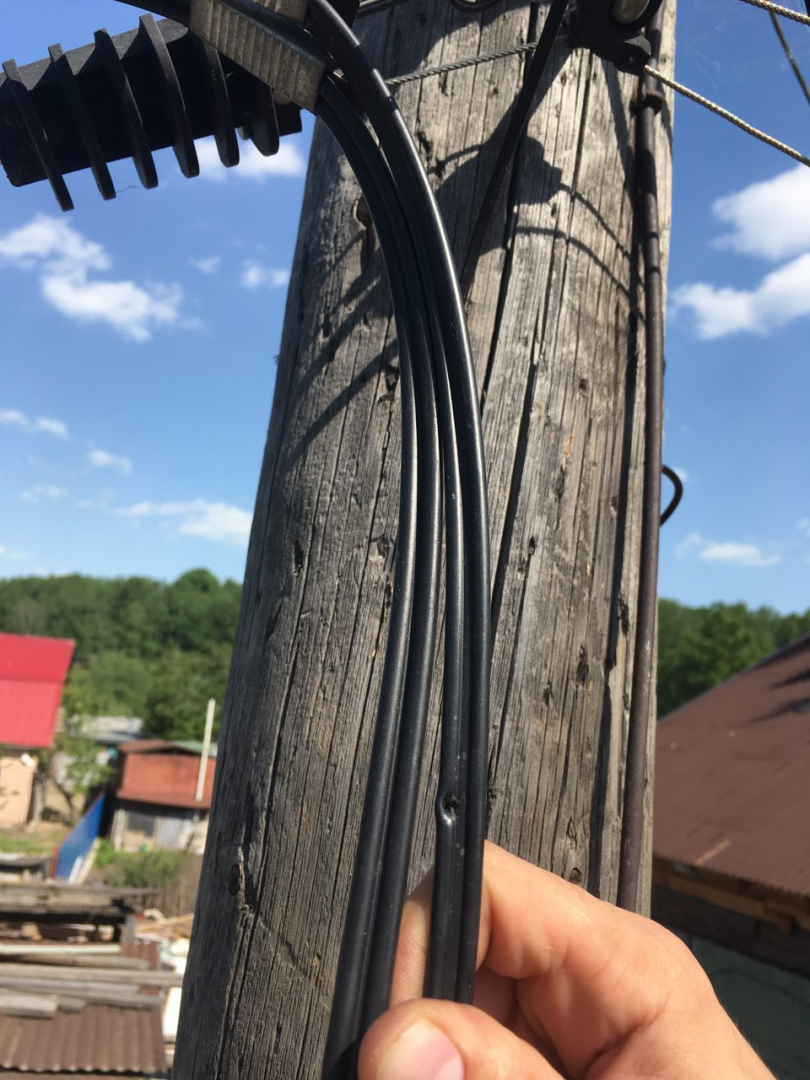

Drue Posted August 23, 2018 Posted August 23, 2018 В июне была заявка "Нет оптического линка". Позвонил абоненту на следующий день. Интернет уже работает. Но, поскольку проблема уже была, решил заехать. Замерил мощность, что-то на грани чувствительности медиаконвертера, пусть будет -24..26дбм. Рефлектометр в зубы руки. Затухание на трассе.По метражу муфта. Думал, что монотуб затянуло в муфте (да, раньше экономили и всяким говном тянули частный сектор). Но когда муфту начал спускать, увидел то, что на фото. Потом выяснилось, что электрики (редиски!) на опоре со счётчиком какие-то манипуляции проводили, когтями придавили кабель. Из 10 абонентов на этой 12шке пострадал только один. На один день, потом видимо волокно на место встало. Решил переварить, заодно ликвидировать абонентский кросс в соседнем доме(да, раньше экономили на опорах и муфтах), и китайскую муфту (да, вот тут сэкономили на стоимости муфты, но её поставить пришлось). Вставить ник Quote
SergioDeMaster Posted August 24, 2018 Posted August 24, 2018 В 23.08.2018 в 15:56, Drue сказал: Потом выяснилось, что электрики (редиски!) на опоре со счётчиком какие-то манипуляции проводили, когтями придавили кабель. То есть кабель по-уродски смонтировали вы, а редиски - электрики? Вставить ник Quote

Drue Posted August 28, 2018 Posted August 28, 2018 В 24.08.2018 в 20:11, SergioDeMaster сказал: То есть кабель по-уродски смонтировали вы, а редиски - электрики? Не понял сути ваших претензий. Надо оптику монтировать выше 0,4кВ? Или муфты на опорах не вешать? Вставить ник Quote

SergioDeMaster Posted August 29, 2018 Posted August 29, 2018 14 часов назад, Drue сказал: Не понял сути ваших претензий. Надо оптику монтировать выше 0,4кВ? Или муфты на опорах не вешать? Если электрики проткнули кабель когтями, значит он был закреплен вдоль столба, причем на той высоте, где может оказаться нога обслуживающего персонала. Зачем так делать? Или вы муфты и запас кабеля проволочкой к столбу подматываете? Вставить ник Quote
frol13 Posted August 29, 2018 Author Posted August 29, 2018 1 час назад, SergioDeMaster сказал: Если электрики проткнули кабель когтями, значит он был закреплен вдоль столба, причем на той высоте, где может оказаться нога обслуживающего персонала. Зачем так делать? Согласен. Лисапет изобретен. Эти штучки называются ЗКШ и крепятся на кронштейне, площадка которого крепится лентой к опоре. См каталог, например, ЭССП - типовые крепления. P.S. Не ожидал я такого "потока", стартуя тему. Особенно насчет "попаданий не туда". Что сказать - думать, смотреть и вымерять надо, перед тем как инструмент в руки брать. Еще в руководства и типовые решения заглядывать. За много лет работы "попали не туда" несколько раз, но таких историй с "глубоким проникновением" в квартиры абонентов не было. Вставить ник Quote

Drue Posted August 31, 2018 Posted August 31, 2018 В 29.08.2018 в 12:57, SergioDeMaster сказал: Если электрики проткнули кабель когтями, значит он был закреплен вдоль столба, причем на той высоте, где может оказаться нога обслуживающего персонала. Зачем так делать? Или вы муфты и запас кабеля проволочкой к столбу подматываете? Требований муфты подвешивать в пролёт от электриков не было. Счётчики электроэнергии находятся на уровне 0.4кВ, наш кабель соотв. ниже. Муфты крепятся к опоре проволокой/изолентой на расстоянии 5 метров от земли. Поделитесь вашим опытом по строительству подобных линий. Вставить ник Quote

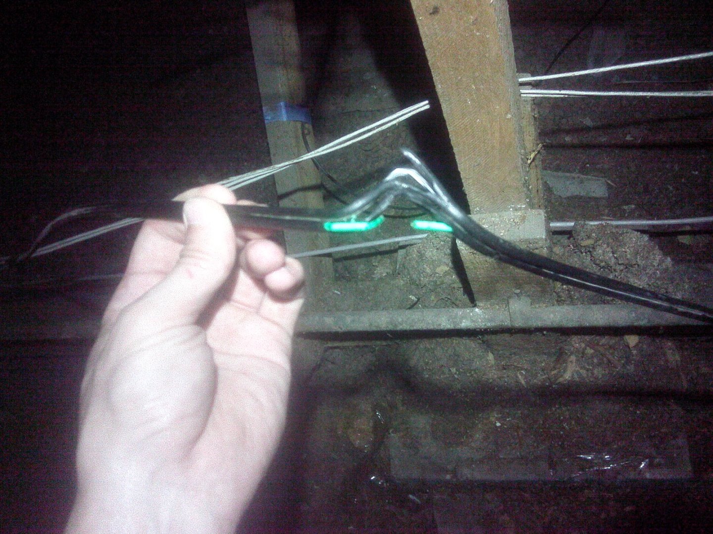

Zerozed Posted November 30, 2018 Posted November 30, 2018 (edited) Поделюсь тоже случаем своих приключений лет 15 назад в пору монтажных будней. Старая люблинская хрущевка, засраный голубями и керамзитом чердак, как обычно не видно них... Идешь такой от голубей, летящих прямо в лобовик уворачиваешься, через трубы хаотично наложенные исполняешь гимнастику и случайно так не сильно цепляешь яйками тонкую ничем непримечательную трубу горячей воды. Шип тихий, думал показалось или ветер шумит с окна. Возвращаюсь на 2 метра, чую пахнет пиз...м. Кап кап. Пытаюсь починить, молодой, мозгов нет. В итоге ливануло так, что пришлось оттуда сматывать пока жильцы не поубивали)) Думаю залило тогда этажа два. Стыдно до сих пор)) Есть еще история о телепортации напарника на этаж в низ, когда его электродуга в щитке напугала. В 25.08.2018 в 15:30, AlexPan сказал: Я знаю историю когда монтажники протягивали кабель между подъездами по техэтажу. Подъезды были отделены стенами. Между первым и вторым все получилось быстро. Стену просверлили полуторометровым SDS-MAX, кабель просунули. Между вторым и третьим подъездом стену просверлили, кабель просунули и пошли искать в соседний подъезд. Не нашли, вернулись обратно. А тут ломится какой то мужик и матом рассказывает - сижу я дома, смотрю кино и вдруг из середины плазмы вылезает бур. Оказалось что подъезды имеют разную этажность. Первые 2 подъезда были одинаковые, а дальше разные, ну вслед за стеной мужику телек и пробурили. Пришлось мужику новый телек купить и к инету подключить, раз уж дырку все равно сделали... Хорошие монтажники вообще делятся на умных и упорных. Так вот если монтажник попался упорный, то сколько бы времени не понадобилось, но даже буром он газовую трубу со временем просверлит. Потом конечно дом эвакуируют, трубу заварят, но осадочек от натренированных мышц ануса останется, особенно когда ты уже ознакомился с перечнем возможных последствий... А умный и упорный монтажник это как клад найти. Помню тоже бурили в Дзержинке стену в раздельных подъездах. В итоге выяснилось, что дом по адресу один, а он из 2х домов "склеен". 2 капиталки блин. В итоге метр засунули бура, бурили часа 4, а он не вылазит)) или еще было. Висит такой магистральный кабель тросовой с дома на опору над лэпом высоковольтным, а на доме таджики крышу перестилали. И чето он им помешал, решили его подослабить. В итоге сгорела половина длины, а таджики поразбегались и попрятались Edited November 30, 2018 by Zerozed Вставить ник Quote

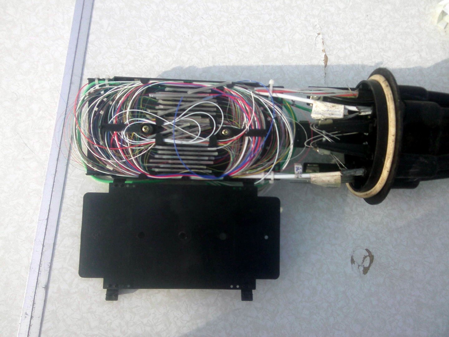

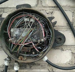

Shurhenchik Posted December 1, 2018 Posted December 1, 2018 В 31.08.2018 в 22:34, pgoloyad сказал: Предыстория: в 2003 году строили сеть на обрезках кабеля после АВР, энтузиазме и всего что под руку попадалось, а не так давно в вацап прилетает эта фотка и следом вопрос - а ты не помнишь как вы волокна тут сварили? а чтоб "глаза не вытекли" , спрячу под кат) Скрыть содержимое #муфтамток Ааааааа!!!!!!!!!!!!!!!! Вот кто это сделал! :) Монтажники которых послал поначалу муфту не могли найти, судя по схеме есть, а по факту говорят нету, есть только какая-то хрень, но это точно не муфта (неопытные были) Прислали фотку - я им и говорю, да вот же она, муфта :))) Открыли - точно она :) Вставить ник Quote
