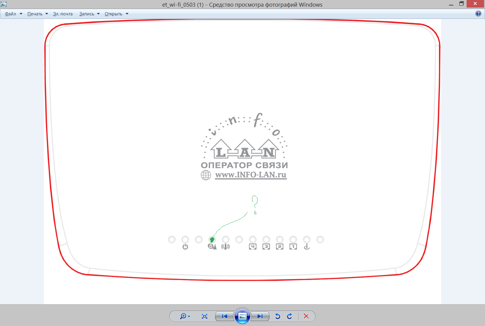

Рисуем новый дизайн роутера, коллеги, сообщите, за что отвечает выделенный зёлёным индикатор на роутере?
на сайте не нашёл информации тут http://shop.nag.ru/catalog/00009.Besprovodnoe-oborudovanie/05935.SNR/16058.SNR-CPE-W4N-revM#!prettyPhoto[catalog_item_image_list]/0/
это Маршрутизатор SNR-CPE-W4N, чипсет MT7620N
может где есть инструкция для абов (в Гугле забанен).
PS. Фото прототипа коробки(если интересно выложу макет для обсуждений):

Это активность VPN. Так же индикаторы VPN и Sytem имеют двойное назначения (используются для индикации режимов прошивки запись чтение и т.д.).
WPS тут нет не было и не будет, опять таки не секурно включая весь из себя типа "пропатченный и зафикшенный" на тему безопасности WPS2 (его просто ещё не отымели, а есть куда, обычный WPS зачастую дело десятков минут поиметь). Так что.
И вообще-то тема по ним есть в соответствующем разделе.
