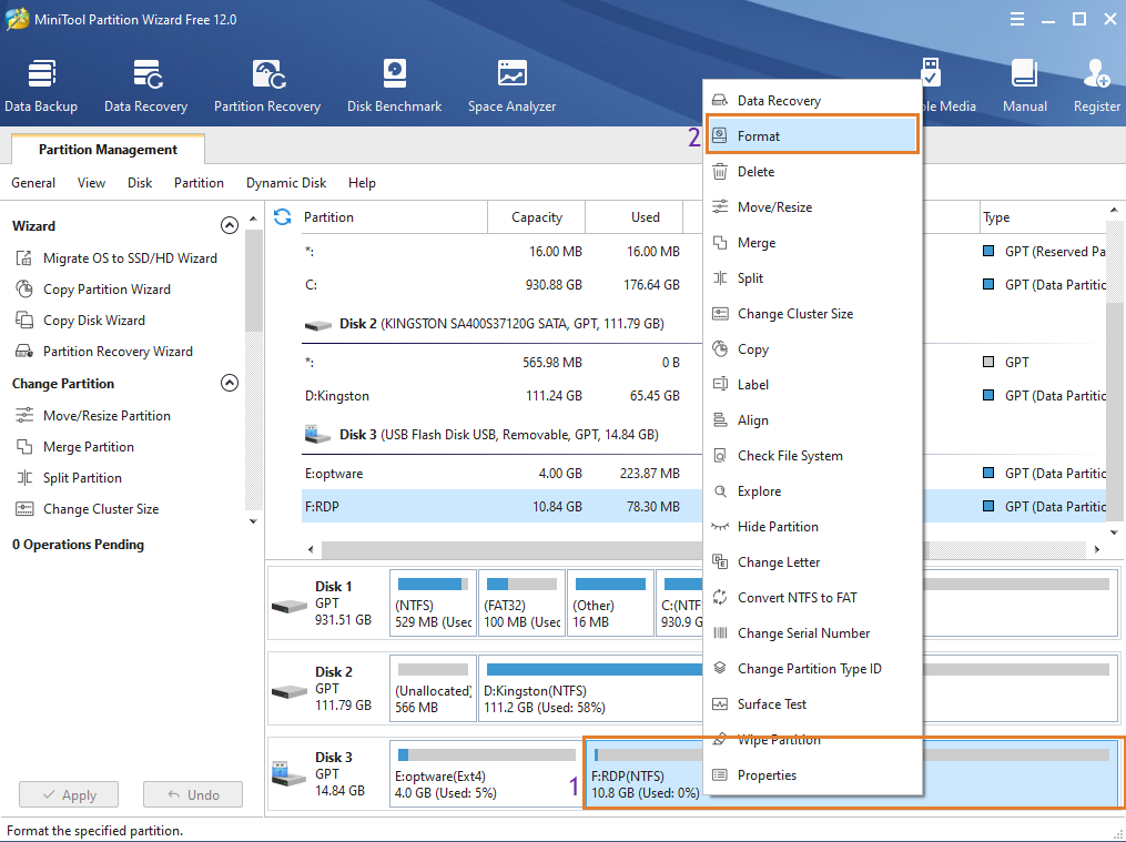

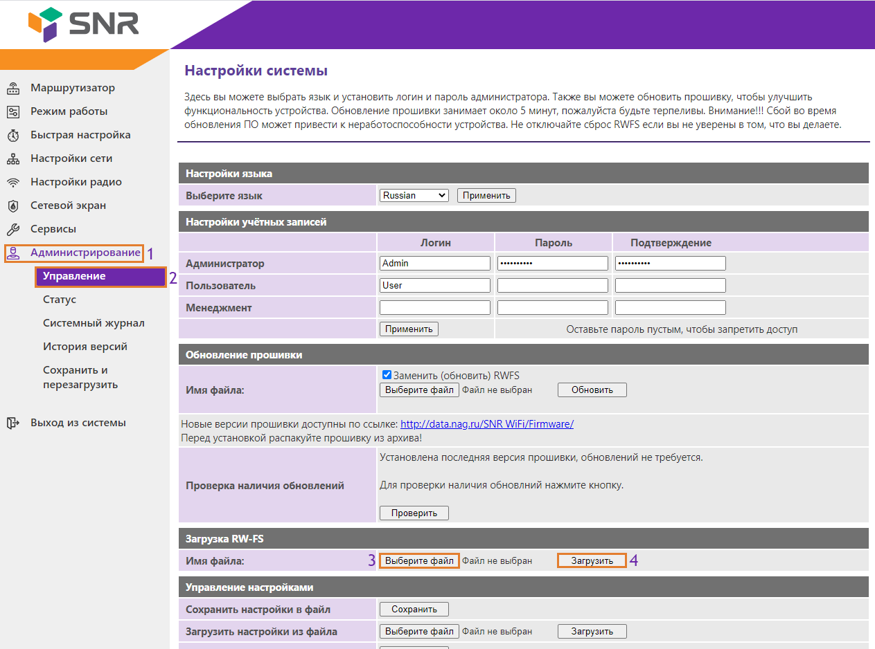

Хочу поделиться опытом по настройке OpenVPN на маршрутизаторах SNR-CPE (актуально для моделей с USB-интерфейсом(ME1/ME2/ME2-SFP)). Думаю на фоне новой короновирусной волны, и в случае перехода на удаленный режим работы владельцам сих дивайсов должно быть актуально :) Поехали... OpenVPN - клиент-серверная технология виртуальной частной сети(VPN), позволяющая создавать и присоединяться к зашифрованным каналам связи с помощью туннелирования через порт UDP или TCP. OpenVPN считается одним из безопасных протоколов VPN на сегодняшний день. Если у вас SNR-CPE c USB портом(т.е. ME1/ME2/ME2-SFP), вы можете установить OpenVPN на маршрутизатор. Плюсы такого решения: возможность пользоваться корпоративными сервисами с любого устройства, подключенного к маршрутизатору, без настройки OpenVPN возможность одновременно пользоваться внутренней телефонией с мобильного телефона и корпоративными сервисами, например 1С Подготовка USB-накопителя В первую очередь, необходимо подготовить USB-накопитель для работы с маршрутизатором. В качестве примера воспользуемся утилитой Minitool Partition(Windows), скачать её можно с официального сайта www.partitionwizard.com(имеется бесплатная версия). Подготовка подразумевает создание раздела с файловой системой ext4 с меткой optware. Откройте программу через меню Пуск или на рабочем столе. В главном меню программы, отображены накопители обнаруженные вашей операционной системой, выберете дисковое пространство вашего накопителя и нажмите правую кнопку мыши(1), затем нажмите Format(2). Откроется меню форматирования, в Partition Label впишите название USB-накопителя optware(1), выберите File System Ext4(2) и нажмите OK(3), затем нажмите Apply в левой боковой панели для применения и запуска настроек форматирования(4). После завершения форматирования, отключите USB-накопитель от компьютера и подключите в USB-порт беспроводного маршрутизатора. Настройка Entware. Entware - это программный репозиторий пакетов для маршрутизаторов или сетевых хранилищ. С помощью репозитория Entware на маршрутизатор можно установить ПО не входящее в состав операционной системы маршрутизатора. Ранее ранее коллеги из NAG'а описывали пример настройки сервера, посмотреть можно тут Вся дальнейшая подготовка и работа с Entware будет производиться из консоли маршрутизатора. Для подключения к маршрутизатору можно использовать любой удобный SSH-клиент, например Putty, или можно воспользоваться встроенным терминалом в Windows 10 или Linux. Рассмотрим пример подключения из под Windows 10, как наиболее распространенной ОС. Для подключения необходимо открыть Powershell, для этого нажмите комбинацию клавиш Win+R, в появившемся окне наберите powershell и нажмите ОК для запуска. В появившемся окне наберите ssh Admin@192.168.1.1 и нажмите Enter, затем введите пароль для подключения к маршрутизатору. PS C:\WINDOWS\system32> ssh Admin@192.168.1.1 Admin@192.168.1.1's password: ssh Admin@192.168.1.1 - где Admin это имя пользователя для входа в веб интерфейс/ssh маршрутизатора, а 192.168.1.1 это IP-адрес маршрутизатора. Убедитесь, что устройство(ПК, ноутбук) подключен к беспроводному маршрутизатору по Ethernet-порту(LAN) или через Wi-Fi. Так же убедитесь, что беспроводной маршрутизатор настроен и имеет доступ в интернет. Идем далее, чтобы проверить, что раздел optware смонтировался корректно выполните команду mount | grep opt [SNR-CPE@/]# mount | grep opt /dev/sda1 on /opt type ext4 (rw,noatime,data=ordered) Далее, для установки Entware выполняем в консоли entware_install.sh и дожидаемся завершения установки. При успешной установке в терминале должно появиться следующее сообщение: Info: Congratulations! Info: If there are no errors above then Entware was successfully initialized. Info: Add /opt/bin & /opt/sbin to your PATH variable Info: Add '/opt/etc/init.d/rc.unslung start' to startup script for Entware services to start Info: Found a Bug? Please report at https://github.com/Entware/Entware/issues !!!!!!!!!!!!!!!!!!!!!!!!!!!!!!!!!!! !!!NEED REBOOT DEVICE BEFORE USE!!! !!!!!!!!!!!!!!!!!!!!!!!!!!!!!!!!!!! По окончанию установки выполните fs save && reboot для сохранения конфигурации и перезагрузки маршрутизатора. Установка и конфигурация OpenVPN Подключитесь по SSH к маршрутизатору и перейдите в каталог /opt/bin/ выполнив команду cd /opt/bin/ Проверьте наличие обновляемых пакетов с помощью команды ./opkg update [SNR-CPE@/opt/bin]# ./opkg update Downloading http://bin.entware.net/mipselsf-k3.4/Packages.gz Updated list of available packages in /opt/var/opkg-lists/entware Для установки OpenVPN клиента выполните команду ./opkg install openvpn-openssl [SNR-CPE@/opt/bin]# ./opkg install openvpn-openssl Installing openvpn-openssl (2.4.8-1) to root... Downloading http://bin.entware.net/mipselsf-k3.4/openvpn-openssl_2.4.8-1_mipsel-3.4.ipk Configuring openvpn-openssl. Далее понадобится файл RW-FS с предварительной конфигурацией OpenVPN, для примера прикладываю архив который используем в качестве шаблона OpenVPN SNR-CPE.tar.bz2. Для загрузки скачанного архива перейдите в веб-интерфейс. Затем перейдите в меню Администрирование(1) - Управление(2). В блоке RW-FS нажмите Выбрать файл(3) и выберите скачанный архив, после выбора нажмите Загрузить(4). В процессе загрузки RW-FS архива маршрутизатор будет перезагружен После перезагрузки повторно подключитесь к маршрутизатору, через WinSCP (или любым другим удобным способом). Откройте WinSCP, окне выберите протокол SCP, введите Имя хоста: 192.168.1.1, Имя пользователя: Admin и пароль, затем нажмите Войти. Перейдите в каталог с конфигурацией OpenVPN, каталог находится: /opt/etc/openvpn В каталоге по умолчанию расположено два файла: openvpn.conf и userpass.conf. openvpn.conf - содержит в себе основную конфигурацию для подключения к серверу; userpass.conf - содержит в себе имя пользователя и пароль. В первую очередь необходимо подготовить файл userpass.conf для нажмите правой кнопкой мыши по файлу, в появившемся окне выберите Править, затем Править. Откроется текстовый редактор, укажите в первой строке имя пользователя, а во второй пароль. Пример содержимого файла представлен ниже: Username Password Нажмите сочетание клавиш Ctrl+S для сохранения, затем файл с конфигурацией можно закрыть. Теперь нужно подготовить конфигурационный файл openvpn.conf, для этого так же откройте его в текстовом редакторе. В моем случаен конфигурационный файл имеет расширение .opvn, и имеет в себе все ключи и сертификаты, по этому пойдем по пути моего примера. Откройте файл с помощью текстового редактора(Блокнот или Notepad ++). Скопируйте текст из файла с расширением .opvpn в конфигурационный файл VPN на SNR-CPE - /opt/etc/openvpn/openvpn.conf dev tun persist-tun persist-key cipher AES-256-CBC ncp-ciphers AES-256-GCM:AES-128-GCM auth SHA512 tls-client client resolv-retry infinite remote test.domain.ru 1194 udp verify-x509-name "test.domain.ru" name auth-user-pass /opt/etc/openvpn/userpass.conf remote-cert-tls server <ca> -----BEGIN CERTIFICATE----- Вставьте содержимое корневого сертификата -----END CERTIFICATE----- </ca> <cert> -----BEGIN CERTIFICATE----- Вставьте содержимое открытого ключа -----END CERTIFICATE----- </cert> <key> -----BEGIN PRIVATE KEY----- Вставьте содержимое закрытого ключа -----END PRIVATE KEY----- </key> key-direction 1 <tls-auth> # # 2048 bit OpenVPN static key # -----BEGIN OpenVPN Static key V1----- Вставьте содержимое TLS ключа для аутентификации -----END OpenVPN Static key V1----- </tls-auth> Обратите внимание на комментарии который вставлены в примере файла openvpn.conf После внесения необходимых изменений сохраните файл и закройте. Для запуска службы OpenVPN, подключитесь по SSH и выполните /opt/etc/init.d/S20openvpn start [SNR-CPE@]# /opt/etc/init.d/S20openvpn start Starting openvpn... done. Для проверки текущего статуса выполните /opt/etc/init.d/S20openvpn check [SNR-CPE@]# /opt/etc/init.d/S20openvpn check Checking openvpn... alive. Статус "alive" говорит о том, что служба запущена корректно. Возможный статус "dead" говорит о том, что в конфигурации допущена ошибка, или введены неверные данные для подключения к серверу VPN. Проверьте правильность конфигурации и перезапустите службу командой /opt/etc/init.d/S20openvpn restart Если все сделано правильно, то при выполнении команды ifconfig tun0 мы увидим интерфейс tun0 с присвоенными сервером сетевыми реквизитами: tun0 Link encap:UNSPEC HWaddr 00-00-00-00-00-00-00-00-00-00-00-00-00-00-00-00 inet addr:172.16.100.10 P-t-P:172.16.100.29 Mask:255.255.254.0 UP POINTOPOINT RUNNING NOARP MULTICAST MTU:1500 Metric:1 RX packets:0 errors:0 dropped:0 overruns:0 frame:0 TX packets:0 errors:0 dropped:0 overruns:0 carrier:0 collisions:0 txqueuelen:100 RX bytes:0 (0.0 B) TX bytes:0 (0.0 B) [SNR-CPE@/]# На этом настройка OpenVPN завершена, теперь можно пользоваться локальными сервисами в удаленном офисе :) -
