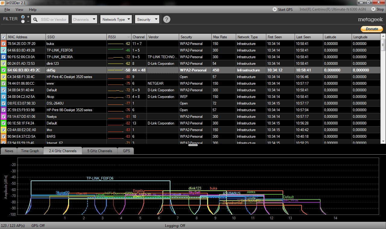

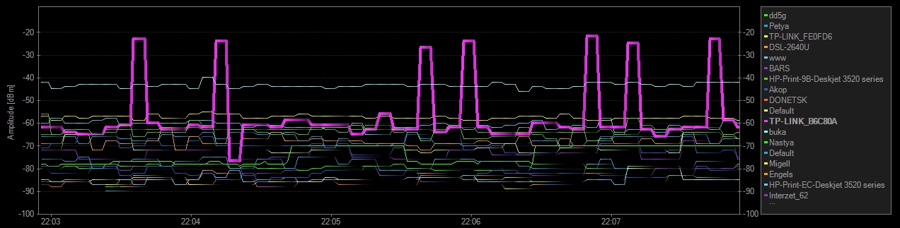

Дегтярев Илья Posted March 12, 2015 Posted March 12, 2015 Запускаю монитор [http://br1.einfach.org/tech/horst/ ] и вижу, что на всех каналах одни только beacon пакеты соседских роутеров отжирают 30-40% эфирного времени. Простите чего чего? Вы считаете что пока летит маяк от соседней AP это как-то скажется на вашем линке кроме снижения SNR? Что значит 30-40% эфирно времени я вообще в контексте 802.11 не берусь предположить даже (хотя единственное 40% это что в любой момент времени хотя бы 0,4я AP пукнет в эфир маяком=))) https://kb.meraki.com/knowledge_base/multi-ssid-deployment-considerations Шумом для точки являются пакеты данных, передаваемых другой точкой, кроме служебных пакетов. Если точка увидела чужой beacon, она не начнет передавать свой пакет пока канал не освободится. При канальной скорости 1 мбит/с при размере служебного пакета в 50 байт и отправке их по 10 шт/с от одного SSID канал занят на 0,5% времени. Решение только в ограничении минимальной скорости, чего я не видел еще ни у одной домашней точки. У меня дома сканер на роутере находит 180 разных SSID на разных каналах. Вставить ник Quote
sfstudio Posted March 12, 2015 Posted March 12, 2015 https://kb.meraki.com/knowledge_base/multi-ssid-deployment-considerations Шумом для точки являются пакеты данных, передаваемых другой точкой, кроме служебных пакетов. Если точка увидела чужой beacon, она не начнет передавать свой пакет пока канал не освободится. На практике это абсолютно не так. Ни один из виденных мной чипов в режиме AP так не делает что логично (всякие софтап с hostapd не рассматриваю как класс). Можете код глянуть. Ей сугубо пофигу на биаконы соседей если не вкорячены всякие режимы "сожительства" типа wifi coex. А уж биаконы летящие на 1mbps в G/N режиме она вообще не услышит, потому на время принудительного сканирования радио переводиться в b/g/n потом переключается назад драйвером. Более того сканирование без прерывания передачи невозможно. Если не запущено сканирование или не включен режим wifi coexistence AP никакие маяки от соседних AP вообще не принимает в расчёт. И нет никакого смысла AP слушать служебку соседей при выключенном coexistence, от слова абсолютно. Что касается клиентов тот же интел игрнориует все маяки во время передачи данных между им и ассоциированной AP если отключено фоновое сканирование в регистре и даже iw list scan при таком раскладе ничего не покажет (ну кроме кэшированных). Как только передача останавливается становиться доступно и сканирование. Т.е. логика абсолютно обратная вашей. Вы похоже пытаетесь описать корявки конкретно отдельно взятой реализации и только. Если бы логика была бы такой как вы говорите, то в моём эфире ни о каких скоростях выше 10ти мегабит речи бы уже не шло,а у большинства бы вообще бы ничего не шевелилось, а это не так абсолютно. Ну и по линку всё абсолютно верно, точка рассылает маяки что увеличивает её накладные расходы (т.к. в этот момент никакая другая передача невозможна. Передача маяка занимает существенное время, как и ответ на probe request т.к. выполняется на минимально поддерживаемой скорости). Клиент так же переодически сканит эфир и щупает ap probe запросами и вот на них AP должна ответить гарантированно и только вот тут AP и будет отвлекаться от своей непосредственной задачи. Короче засканируй AP в усмерть =) Тут да оверхид будет расти с ростом вечно сканирующих клиентов, но никак не с ростом соседних AP и маяков от них. Т.е. оверхиду добавляют не соседние AP рассылающие маяки, а клиенты отвлекающие все AP до которых могут дотянуться probe запросами. И вот тут не важно кто сканит, ассоциированный с кем-то клиент соседа с роутером, или клиент прохожего в кармане которого лежит гандроид с включенным wifi. Сам факт необходимости ответить на probe запрос и наличие клиента уже даст по голове AP. А маяки от соседних АП ей похеру (кроме моментов описанных выше). Ну а дальше вполне логичные рекомендации вырубить нафиг поддержку 802.11b и костыли актуальные для кривых B/G клиентов (что у нас по дефолту). Кстати шанс что клиент будет насиловать окружение долбя пробе запросами в эфир явно больше если у его владельца в том месте где он находиться нет ни одной доступной для ассоциации AP которая бы его пустила =))) Но это уже всё на совести клиента. Вставить ник Quote
sfstudio Posted March 12, 2015 Posted March 12, 2015 Там встроенный в CPU 5ти портовый свитч на RBUS и вланами нарезано. 100Мбит FDX запросто т.к. свитч выпонен на одном кристалле с CPU и подключен непостредственно к RBUS. Кстати свитч совсем другой, он ближе к GigaSW в 7621 нежели к 3052, умеет почти всё аппаратно включая рэйтлимит по портам и снупинг. Вланы (если сложнее чем приземлить SIP/TV из влана на выделенный порт) будете конфигурить руками по ssh потом родите универсальный для себя один раз написанный скрипт для заливки из рожи - профит. Нагромождения в роже неуниверсальной и крайне редко необходимой логики дурь несусветная выливающаяся в тараканы на ровном месте и коллапс моза у юзверей. RWFS пол метра можете хоть обписаться логики для ваших вланов и чего хотите ещё =))) Тоже самое касается всего остального. Как таковых ограничений нет. В nvram это дело пихать совсем необязательно. 512кб на флэше пожатых bzip2 -9 выделено под /etc (RWFS) который можно заливать из web вот там и храните свои плюшки и свою логику с привязками и прочим если городите не типовое решение, это гораздо логичнее чем пытаться изнасиловать ВэбУй =) Будет-ли подобная версия но с SFP-портом? Понятия не имею. Вставить ник Quote
sfstudio Posted March 12, 2015 Posted March 12, 2015 У меня дома сканер на роутере находит 180 разных SSID на разных каналах. Ну и замечательно, это грит что и клиентов вокруг вас нифига не меньше вот и вся тайна. Но вот беда, народ сметает с полок говнопланшеты и даже если у них не будет дома своего роутера, а будет тупо включен wifi то большинство планшетов будут до усёру сканить эфир рассылая probe запросы всем до кого они смогут долететь сжирая батарейку и отвлекая вашу уютную АПшечку от своей основной задачи. А если они ещё и долбиться начнут... Что поделать, это радио. Переход в 60ГГц с размещением АП в каждой комнате с прозрачной миграцией клиента из коробки эту проблему решит. 5ГГц решит временно. Что тут предложить? Ну кроме обоев экранирующих? =))) На текущий момент ситуация такова что 2.4ГГц довольно сильно загажен даже в посёлках, клиентов с wifi немеряно и далеко не все отрубают радио когда оно не нужно на клиенте т.е. долбятся постоянно. Однако запас по прочности в 802.11N для типового квартирного использования всё ещё есть почти везде, а спрос на 2.4ГГц дикий т.к. клиентские устройства всё ещё далеко не все умеют 5ГГц. И ситуация хоть и меняется но очень вяло. Ну и повторюсь, дуалбэнды дешовые на подходе, т.е. при установке имеет смысл глянуть что твориться в эфире, минимально протестить скорость линка эталонным клиентом и если на 2T2R у клиента не удаётся получить больше ~60Мбит то сразу ориентировать клиента на установку дуалбэнда. Да и вообще бы я сразу предупреждал о том что wifi это далеко не провод и что не стоит пытаться вешать на него всё и вся и уж тем более не юзать его для ТВ ибо предсказать будет ли оно работать завтра может только Ванга, но она увы скончалась. Вставить ник Quote
stas_k Posted March 12, 2015 Posted March 12, 2015 большинство планшетов будут до усёру сканить эфир рассылая probe запросы всем до кого они смогут долететь сжирая батарейку и отвлекая вашу уютную АПшечку от своей основной задачи Многие андроиды тупо и молча, никого не спрашивая, цепляются к ближайшей открытой точке доступа. Даже если твоя персональная сетка с wpa-psk здесь имеет в два раза лучший сигнал. Да и вообще бы я сразу предупреждал о том что wifi это Нас тут не надо предупреждать. надо предупреждать широкие массы населения. Вот пойди на телевиденье, и через них предупреждай. Иначе до целевой аудитории даже намеков не дойдет. Вставить ник Quote
sfstudio Posted March 12, 2015 Posted March 12, 2015 Многие андроиды тупо и молча, никого не спрашивая, цепляются к ближайшей открытой точке доступа. Если она есть. И к ней хоть раз подключались (зависит от версии и вендора, по дефолту у гугла именно так). Даже если твоя персональная сетка с wpa-psk здесь имеет в два раза лучший сигнал. Если не было ни разу подключения не к одной из доступных шифрованных AP (см код wpa supplicant и wificonnection manager в андроид). Если это не так - бить лицо производителю который сломал штатную логику. Я планшетам уже больше года занимаюсь (DIGMA) есть опыт и логику гандроида на эту тему знаю уже как свои 5ть пальцев ибо до 4.4 приходилось её перепиливать т.к. написана через Ж и не учитывает что в этом мире бывает и не броадком радио. Нас тут не надо предупреждать. надо предупреждать широкие массы населения. Вот пойди на телевиденье, и через них предупреждай. Иначе до целевой аудитории даже намеков не дойдет. Я вас и не предупреждаю, речь идёт о клиентах в момент монтажа. Индивидуальная беседа. А на целевую аудиторию мне срать с высокой колокольни, в той части дойдёт до них или нет. Не моя задача доносить очевидное до конечного юзверя, да ещё и просвещением заниматься =) Вставить ник Quote
