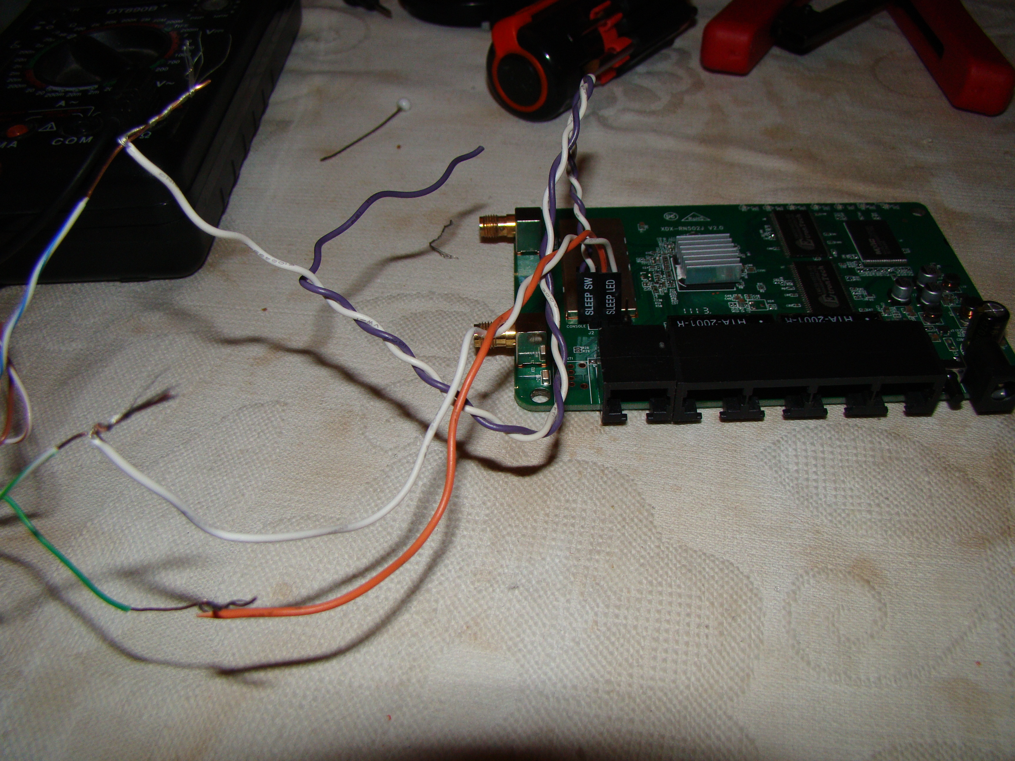

Вобщем, таки решил восстановить я сие чудо как описано.
Решил через ком порт подключиться.
На картинке ниже по фишкам с права на лево белый_провод_RX оранжевый_TX белый_GND(почему в примере GNG?)
Включаю питание и на терминал вываливается каша символов. Что не так?
Да, напрямую.
Ну, собсно, я думал там консоль такая же как и в обычных коммутаторах,
без заморочек, а погуглив, понял, что без сборки на микрухе не пойдет дело?
Хотя, даже и на сборках с микрухой у людей не получалось, тоже кракозябры вываливались на терминал,
но в тех случаях тплинки были. Пробывал со шнурка юсб-ком, то же самое.
Никогда такими вещами не занимался, опыта нет.
Есть типа правильные и не правильные (в простонародье) USB<->COM переходники.
Типа не правильные выдают уровни как и положено, по 12 вольт.
Правильные 3,3 (ТТЛ), вот эти уровни и нужны.
Ещё у вас контакты могут быть плохие, шум от них - мусор на экране.
  • 2 weeks later...

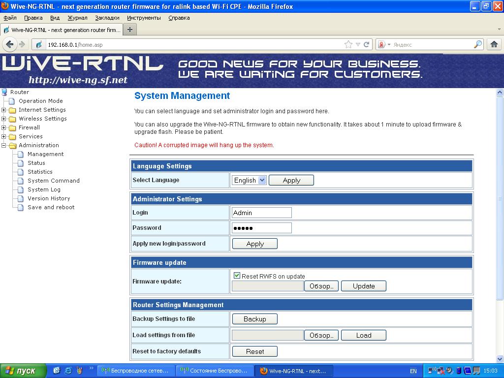

Но все дело в том, что после перезагрузки роутера линк на телеке не поднялся
и мы это не могли увидеть ни на телеке, потому что порт сзади, ни на роутере, потому что он в другой комнате.
Естественно после того как очередной раз телек был перегружен :) я решил таки посмотреть активность порта, как оказалось он не работал.
Переткнув в остальные 3 порта, те так же не поднялись.
В недоумении зашел на роутер и решил посмотреть, нет ли каких варнингов в админке роутера.
В итоге предстала картина в виде скриншота внизу.
Вот терь думаю или железо тупит или с прошивкой что-то.
