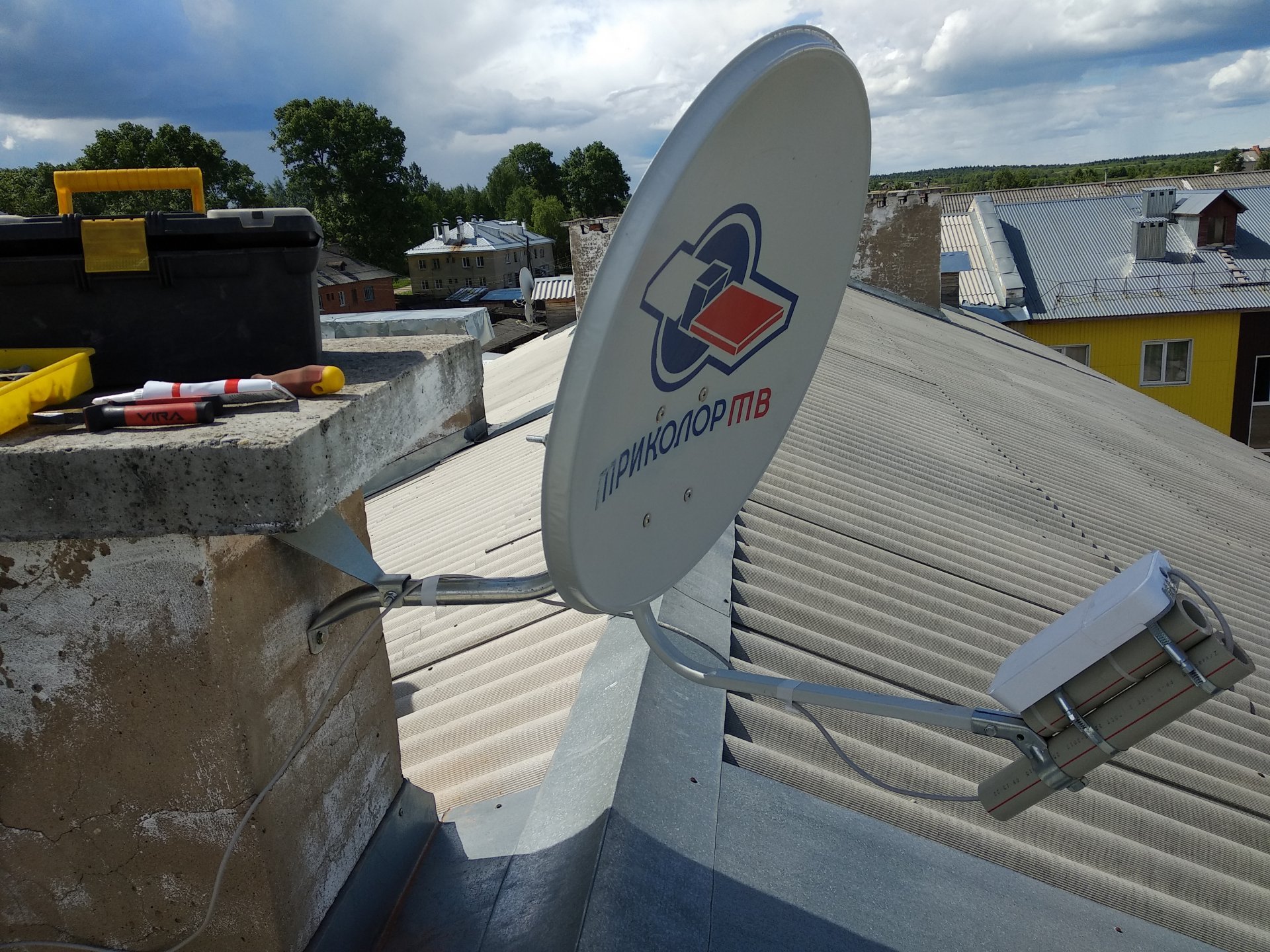

VALEtt Posted May 25, 2018 Posted May 25, 2018 (edited) Выложу результат своего теста. Тазики от триколора. Антенну превратили в прямофокусную, т.е. точку ставим не на штатное место в районе крепления конвертера, а на изогнутом, 26 диаметра, обрезке металлопластовой трубы. Крепим её на пару тройку саморезов к штатному профилю рядом с местом, где должен стоять хомут конвертера. Фокус нашли просто - навожу тарелку на солнце и ладошкой ищу фокус. На этом расстоянии потом точку и креплю. Линк 450 метров. Уровень 90-100. Mcs 8-12. Прокачка до 950 Mбит\с в обе стороны UDP и 350 TCP. Дождь не мешает точно. Месяц отработали без нареканий. Но, пару дней назад вечером повалил снег. Мокрый и крупный. Нынче весна у нас не ах :-). Линк упал и восстановился только после окончания снегопада. Упал полностью. С налипанием на зеркале это не связано - температура была плюсовая и снег таял. Вывод: Если использовать на важных направлениях, то нужен резерв, а так - работает отлично. Ветер, и довольно сильный, тоже на линк не влияет. Дуло днями до 20 метров в секунду. Одна из точек стоит на башне высотой 30 метров - можно представить, как ей там доставалось, но тоже всё работало. Edited May 25, 2018 by VALEtt Вставить ник Quote
bg80211 Posted May 25, 2018 Posted May 25, 2018 1 час назад, VALEtt сказал: Выложу результат своего теста. Тазики от триколора. Антенну превратили в прямофокусную, т.е. точку ставим не на штатное место в районе крепления конвертера, а на изогнутом, 26 диаметра, обрезке металлопластовой трубы. Крепим её на пару тройку саморезов к штатному профилю рядом с местом, где должен стоять хомут конвертера. Фокус нашли просто - навожу тарелку на солнце и ладошкой ищу фокус. На этом расстоянии потом точку и креплю. Линк 450 метров. Уровень 90-100. Mcs 8-12. Прокачка до 950 Mбит\с в обе стороны UDP и 350 TCP. Дождь не мешает точно. Месяц отработали без нареканий. Но, пару дней назад вечером повалил снег. Мокрый и крупный. Нынче весна у нас не ах :-). Линк упал и восстановился только после окончания снегопада. Упал полностью. С налипанием на зеркале это не связано - температура была плюсовая и снег таял. Вывод: Если использовать на важных направлениях, то нужен резерв, а так - работает отлично. Ветер, и довольно сильный, тоже на линк не влияет. Дуло днями до 20 метров в секунду. Одна из точек стоит на башне высотой 30 метров - можно представить, как ей там доставалось, но тоже всё работало. Фото положение облучателя выложите Вставить ник Quote

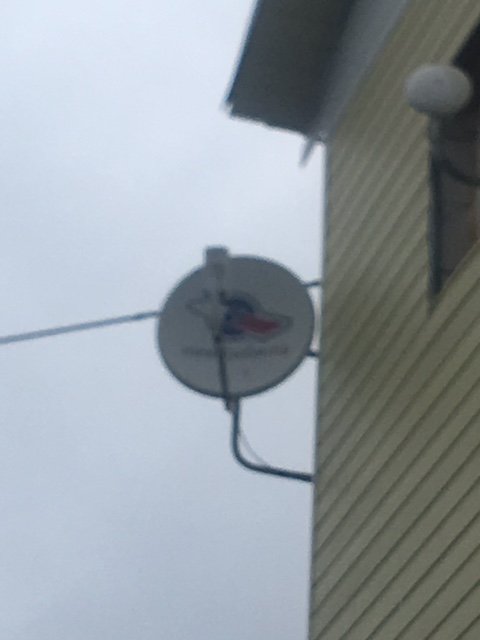

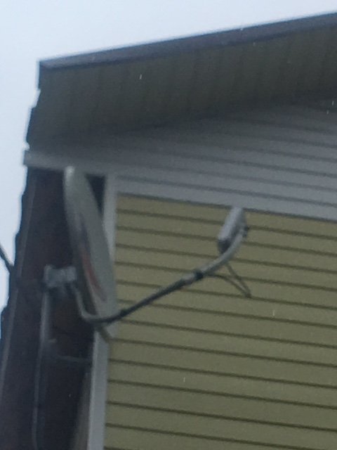

VALEtt Posted May 25, 2018 Posted May 25, 2018 (edited) К сожалению антенна высоковато. Получилось снять телефоном только в таком качестве. Не обессудьте. Если нужно более детально - чуть позже могу снять из окошка поближе. Edited May 25, 2018 by VALEtt Вставить ник Quote
