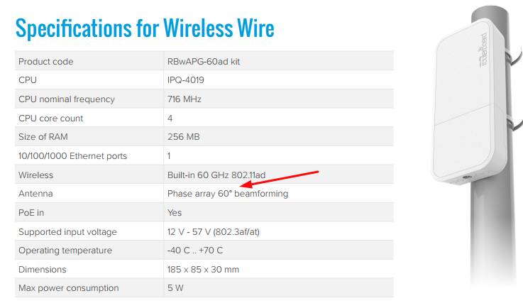

xabarov Posted September 20, 2017 Posted September 20, 2017 В 18.09.2017 в 22:27, f.tagir сказал: Регистрация в ГКРЧ в уведомительном порядке, что позволяет официально использовать оборудования без длительного "получения" частот и оформления. Интересно бы пообщаться с авторами этих строк. Предварительно изучили разрешиловку - ввезти официально нельзя, т.к. не попадает под действующее решение из-за ширины ДН антенны. Ну и ССС оформить нельзя все из-за того же решения ГКРЧ. А без ССС ни о какой уведомительной регистрации и речи не может быть. Так что судьба этих железок в России под большим вопросом. Вставить ник Quote

nay Posted September 20, 2017 Posted September 20, 2017 16 минут назад, xabarov сказал: Интересно бы пообщаться с авторами этих строк. Предварительно изучили разрешиловку - ввезти официально нельзя, т.к. не попадает под действующее решение из-за ширины ДН антенны. Ну и ССС оформить нельзя все из-за того же решения ГКРЧ. А без ССС ни о какой уведомительной регистрации и речи не может быть. Так что судьба этих железок в России под большим вопросом. Они кстати официально особо про параметры антенны ничего не сообщают, normis на ихнем форуме уже что-то лепит про beamforming, так что впишут в карточку ТТХ 3 градуса и вперед за сертификатом :-) Спойлер This product does not have these values, it is different from regular 802.11a/b/g/n devices. In Europe, the EIRP is the only value that needs to be known, and this device does not exceed 40dB maximum EIRP, therefore it is valid for use in the EU and has all the FCC/CE certifications.The values you ask for, will not be available because of the phase array beamforming antenna design. You will have to assume 100 meter distance at 1Gbit with under 40dB EIRP. That is all I can provide. Осталось дождаться этого радостного момента :-) Вставить ник Quote
xabarov Posted September 20, 2017 Posted September 20, 2017 6 часов назад, nay сказал: Они кстати официально особо про параметры антенны ничего не сообщают, normis на ихнем форуме уже что-то лепит про beamforming, так что впишут в карточку ТТХ 3 градуса и вперед за сертификатом :-) Как бы не так :) уже заявляют 60 градусов. ССС на эту коробушку все равно бесполезен - зона действия сильно ограничивает возможные варианты использования. Перебрал в голове все варианты, где бы мог поставить в своей сети, но ничего не нашел. Даже если кто-то сделает на нее левый ССС, то все равно импорт под вопросом - для получения разрешения ввоза требуется проведение экспертизы, которая не пропустит железку с такой ДН. Так что вариант появления на нашем рынке только один :) Вот LHG 60G вполне может получить нужный угол излучения, так что будем ждать. Вставить ник Quote
nay Posted September 21, 2017 Posted September 21, 2017 10 часов назад, xabarov сказал: Как бы не так :) уже заявляют 60 градусов. Там приписка про beamforming не спроста, могут сказать что это диапазон работы луча шириной в 3 градуса. Хотя в измерениях представленных на fcc id у них там антенна 10-13dbi, что как раз тянет на 60 градусов. Да, LHG 60G это уже то, что можно будет на реальных сетях использовать, а с этой игрушкой можно пока ознакомится с тем, что из себя представляет 802.11ad в реализации mikrotik-а. Вставить ник Quote
