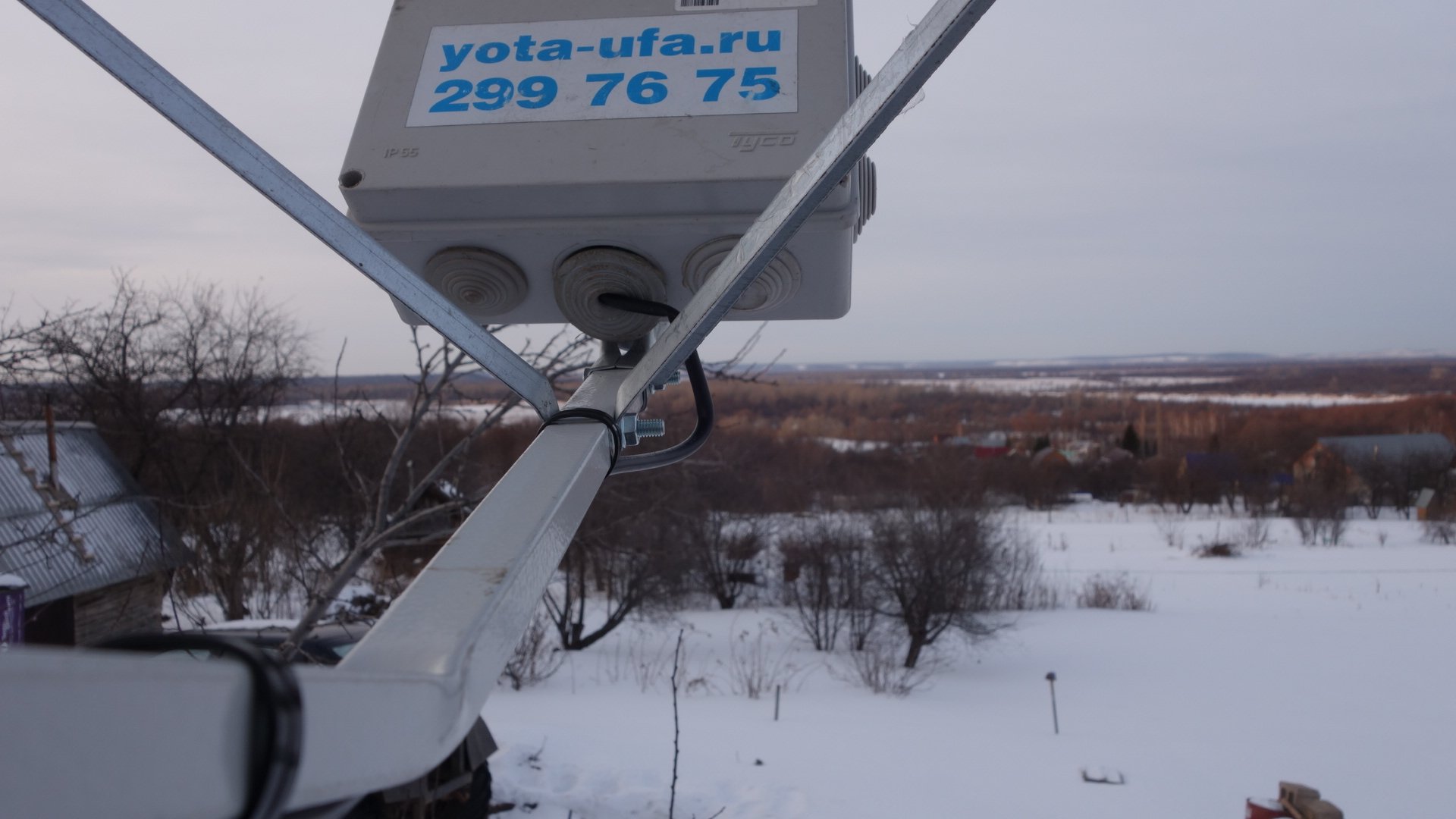

f.tagir Posted February 9, 2018 Author Posted February 9, 2018 В 08.02.2018 в 16:37, skysnet сказал: Тестовый образец потерпел фиаско. Ветром раскачивает конструкцию (алюминиевый переходник на прибор), урвень сигнала падает. Будем пробовать другой вариант. Супрал 80 см попробуйте, может поперечены помогут вибрацию погасить. Вставить ник Quote

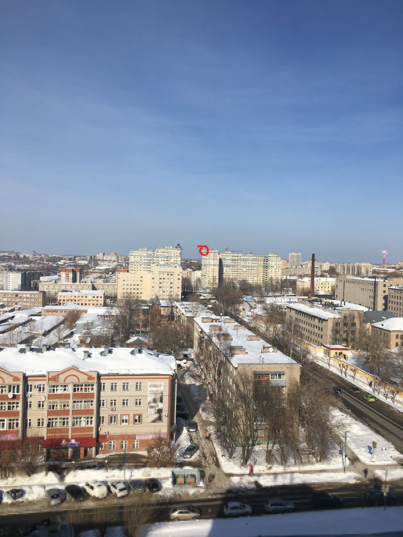

skysnet Posted March 6, 2018 Posted March 6, 2018 (edited) 500м + СТВ0.55. Signal 80, MCS 7. Edited March 6, 2018 by skysnet Вставить ник Quote
DenX3 Posted March 6, 2018 Posted March 6, 2018 (edited) 20 минут назад, skysnet сказал: 500м + СТВ0.55. Signal 80, MSC 7. Осталось тест сделать на 900 метров! Взять бы 1 0,55 2 0,9 Edited March 6, 2018 by DenX3 Вставить ник Quote

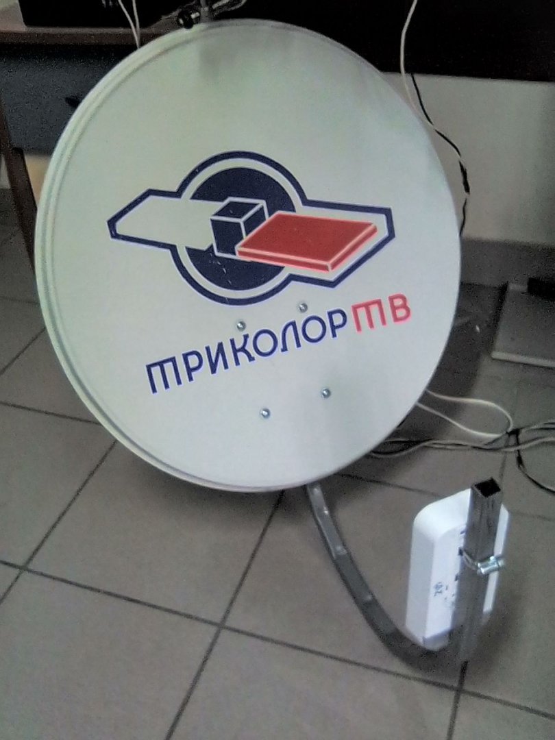

skysnet Posted March 6, 2018 Posted March 6, 2018 1 hour ago, DenX3 said: Взять бы 1 0,55 2 0,9 Возможно, но позже. Пока обкатывается идея с СТВ 0.55 триколор) Вставить ник Quote
agent2011 Posted March 6, 2018 Posted March 6, 2018 11 часов назад, skysnet сказал: 500м + СТВ0.55. Signal 80, MCS 7. Попрошу всех выкладывать подробные фото, в особенности как именно крепили к рефлекторам Вставить ник Quote

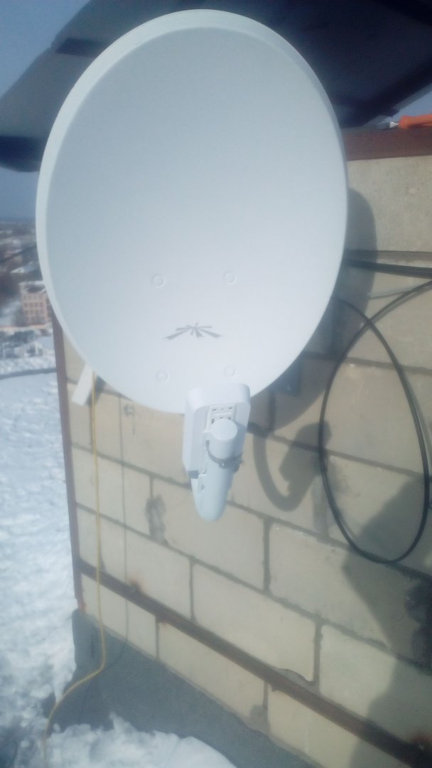

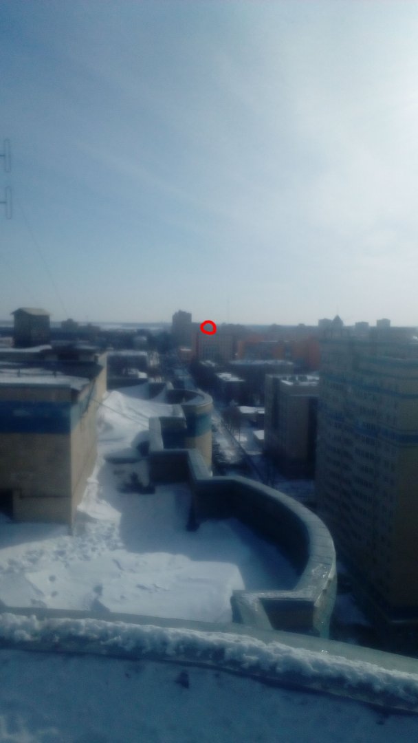

skysnet Posted March 12, 2018 Posted March 12, 2018 610м + UBNT Reflector. Зоны френеля все свободны. Signal 95, MCS 8. RX\TX ~930mbit. Фото позже, как принесут Вставить ник Quote

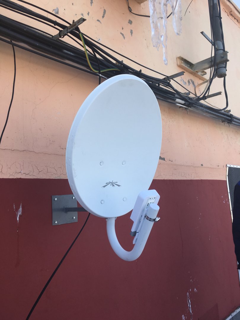

skysnet Posted March 14, 2018 Posted March 14, 2018 60 ггц + СТВ0.55. Раньше делали до верха дуги, но что то внутри подсказывает, что фокус ниже. Попробуем ниже. Дугу делали сами, конечно же. Вставить ник Quote
DenX3 Posted March 14, 2018 Posted March 14, 2018 Результат супер! Скоро до 1 км дойдем))))) Вставить ник Quote
agent2011 Posted March 15, 2018 Posted March 15, 2018 22 часа назад, skysnet сказал: 60 ггц + СТВ0.55. Раньше делали до верха дуги, но что то внутри подсказывает, что фокус ниже. Попробуем ниже. Дугу делали сами, конечно же. Спасибо, радуете! Вставить ник Quote
