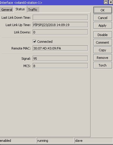

skysnet Posted January 23, 2018 Posted January 23, 2018 (edited) 340метров на wap60g + Ubiquiti Reflector с каждой стороны. Прокачка udp - 925mbit, tcp тест уперся в проц роутера,который маршрутизирует радиоустройство, цифры больше 320 не увидел. Edited January 23, 2018 by skysnet Вставить ник Quote
XGate Posted January 23, 2018 Posted January 23, 2018 36 минут назад, skysnet сказал: 340метров на wap60g + Ubiquiti Reflector с каждой стороны. Прокачка udp - 925mbit, tcp тест уперся в проц роутера, цифры больше 320 не увидел. Спасибо за интересные данные, подскажите на какое расстояние бьет без рефлектора? По даташиту 100 метров, а по факту? Вставить ник Quote
skysnet Posted January 23, 2018 Posted January 23, 2018 @XGate , не пробовали, не интересно. Думаю метров 100 и будет. Всегда надо делать расчет на возможные осадки, ну или жить в ОАЭ. Вставить ник Quote
skysnet Posted January 24, 2018 Posted January 24, 2018 upd. у нас снегопад, сигнал\шум не упал, прокачка понизилась до 600мбит Вставить ник Quote
