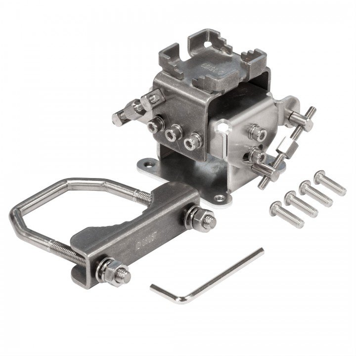

xabarov Posted December 5, 2018 Posted December 5, 2018 3 часа назад, Constantin сказал: но в полное дупло не запустили, механизм юстировки убог до ужаса. Микротик выпустил металлический кронштейн для серии LHG, судя по виду - возможна точная юстировка: 1 час назад, SyJet сказал: Господа, так можно ли этот мост зарегистрировать или нет? Пока нет ССС - невозможно. Вставить ник Quote
EShirokiy Posted December 5, 2018 Posted December 5, 2018 @xabarov ссылку на этот кронштейн можно? Вставить ник Quote
yKpon Posted December 5, 2018 Posted December 5, 2018 @EShirokiy вот нагуглил https://varia-store.com/en/produkt/33561-mikrotik-solidmount-precision-alignment-metallic-mount-for-lhg-series-products.html ценник конечно =))) думаю этот вариант https://nanaiki.ru/products/kreplenie-mikrotik-lhg-mount тоже не плохо справится с задачей Вставить ник Quote
Constantin Posted December 5, 2018 Posted December 5, 2018 4 минуты назад, yKpon сказал: думаю этот вариант https://nanaiki.ru/products/kreplenie-mikrotik-lhg-mount тоже не плохо справится с задачей это идет в комплекте , и оно такое гавно, если полградуса можно пойймать по вертикале то по горизонту практически не возможно 10 минут назад, yKpon сказал: ценник конечно =))) 2к деревянных это не деньги )))) Вставить ник Quote
xabarov Posted December 5, 2018 Posted December 5, 2018 1 час назад, EShirokiy сказал: ссылку на этот кронштейн можно? На сайте производителя пока нет, взял из недавней дистрибьюторской рассылки. Скоро должен появится у продавцов. 14 минут назад, yKpon сказал: ценник конечно =))) Для обычных LHG нет смысла в использовании, а вот для версии 60G, которая изначально стоит копейки относительно конкурентов, может быть очень полезен. Вставить ник Quote

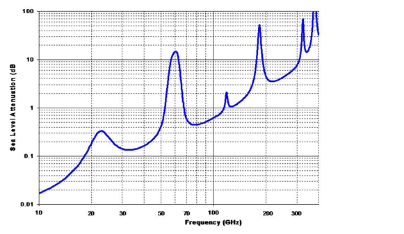

Constantin Posted December 5, 2018 Posted December 5, 2018 4 часа назад, chetkiyparen сказал: мне на 3км нужно 300Мбит дуплекса получить, 60 Ггц и 3 км это несовместимо ИМХО смотрите в сторону 90 Ггц решений 4 часа назад, chetkiyparen сказал: RBwAPG-60ad kit + оффсет 0,9м там антеннка не симметрично в корпусе стоит, выставить в фокусе офсета практически не реально )))) не та частота чтоб откровенно колхозить. Вставить ник Quote
disappointed Posted December 6, 2018 Posted December 6, 2018 В 05.12.2018 в 00:25, chetkiyparen сказал: кто-нибудь тестил больше 1,5 км ? до 3км к примеру? RBLHGG-60adkit или думаю попробовать RBwAPG-60ad kit + оффсет 0,9 кто пробовал? Пытались на 2100м, глухо. Второй раз на 1200м. - час прокрутили, видимость прямая визуальная - не зацепилось. Вставить ник Quote
Constantin Posted December 6, 2018 Posted December 6, 2018 3 часа назад, disappointed сказал: Второй раз на 1200м. - час прокрутили, видимость прямая визуальная - не зацепилось. яж говорю частота не 5 ггц, колхоз не проскочит 60Ггц диши на 1600 с трудом словились и так толком и не свели на родном крепеже, одна сторона сказала центер а на другой все в 0,6-1,4 градуса скакало...и в итоге только 4 модуляция хотя на грязном сведении 8 видели. Вставить ник Quote
disappointed Posted December 6, 2018 Posted December 6, 2018 4 часа назад, Constantin сказал: яж говорю частота не 5 ггц, колхоз не проскочит 60Ггц диши на 1600 с трудом словились и так толком и не свели на родном крепеже, одна сторона сказала центер а на другой все в 0,6-1,4 градуса скакало...и в итоге только 4 модуляция хотя на грязном сведении 8 видели. Дак да, я посмотрел затухание в этом "окне непрозрачности" и охренел. Вставить ник Quote
chetkiyparen Posted December 6, 2018 Posted December 6, 2018 19 часов назад, Constantin сказал: 60 Ггц и 3 км это несовместимо ИМХО смотрите в сторону 90 Ггц решений там антеннка не симметрично в корпусе стоит, выставить в фокусе офсета практически не реально )))) не та частота чтоб откровенно колхозить. 7 часов назад, disappointed сказал: Дак да, я посмотрел затухание в этом "окне непрозрачности" и охренел. почему несовместимо 60Г на 3км и на этом же расстоянии совместимо 90Г, где затухание еще больше?? возможно просто стоит подождать, когда микротик начнет выпускать устройства с более лучшими антеннами на 60Г и более высокой мощностью передатчика? просто линк точка-точка на Siklu EtherHaul 1200TL ODU 1ft и отдавать за это от 160.000р чтобы потом трястись за то, чтобы их не турнули или чтобы грозой не убило? ЗЫ или подождать, когда микротик исправит косяки с чипами на ARM и добиться в режиме ac линка дуплекса 300Мбит или 400Мбит Вставить ник Quote
disappointed Posted December 6, 2018 Posted December 6, 2018 41 минуту назад, chetkiyparen сказал: почему несовместимо 60Г на 3км и на этом же расстоянии совместимо 90Г, где затухание еще больше?? Неправда ваша, окно непрозрачности именно на 60ггц, на 90 всё существенно лучше. Вставить ник Quote

npokypop Posted December 10, 2018 Posted December 10, 2018 В 06.12.2018 в 22:24, disappointed сказал: Неправда ваша, окно непрозрачности именно на 60ггц, на 90 всё существенно лучше. Если на 60ггц такое затухание, нафига Микротик полез в этот диапазон ? Вставить ник Quote
disappointed Posted December 10, 2018 Posted December 10, 2018 8 минут назад, npokypop сказал: Если на 60ггц такое затухание, нафига Микротик полез в этот диапазон ? Привлекательно большой плотностью линков, нет взаимных помех, высокая "скрытность". Ещё бы покупатели оборудования смотрели, что там указано up to ХХХm. и не фантазировали. Вставить ник Quote
npokypop Posted December 10, 2018 Posted December 10, 2018 Именно на очень короткие линки годится, 300-500м, дальше как повезет ? Вставить ник Quote
