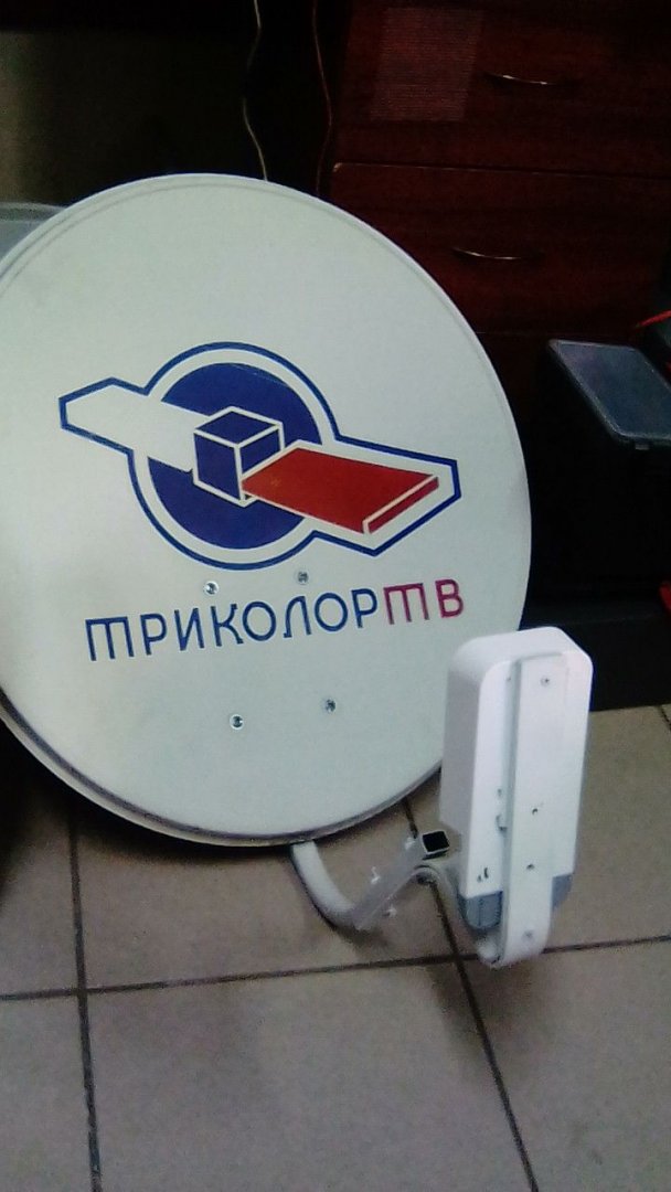

skysnet Posted February 1, 2018 Posted February 1, 2018 13 hours ago, Yaten said: Расскажите про уровни, чтоб оценить запас по дальности. Самому бы интересно, там просто показометр с цифрой от ~30 до 100. Имеем 80 попугаев и mcs 8 (из 12 судя по всему). На днях приделаем wAP к СТВ 0.55м, фотка будет. Пока нет материалов. Касаемо ubt reflector - wAP 60g получается чутку не в фокусе, к сожалению. Вставить ник Quote
Constantin Posted February 2, 2018 Posted February 2, 2018 не симметрично антенна, сложно в офсет притулить. Вставить ник Quote
skysnet Posted February 2, 2018 Posted February 2, 2018 3 hours ago, Constantin said: не симметрично антенна, сложно в офсет притулить. Увы, да. Будем пытаться( Вставить ник Quote
weedman Posted February 3, 2018 Posted February 3, 2018 22 часа назад, Constantin сказал: не симметрично антенна, сложно в офсет притулить. Сместить самостоятельно нельзя? Вставить ник Quote
Constantin Posted February 3, 2018 Posted February 3, 2018 1 час назад, weedman сказал: Сместить самостоятельно нельзя? думаю не стоит, антенна активная, точнее на ней стоит умножитель частоты и усилок, наверное ))) приклеена на метал для охлаждения и тд да и посадочное место одно ))) белый это мелкий коаксиал, красный/черный питалово. рукожопить есть куда но дороговато для экспериментов и еще за счет радиатора во весь корпус довольно весомая хня, на консоле офсета будет гулять в ветра, что негативно скажется на стабильности линка Вставить ник Quote

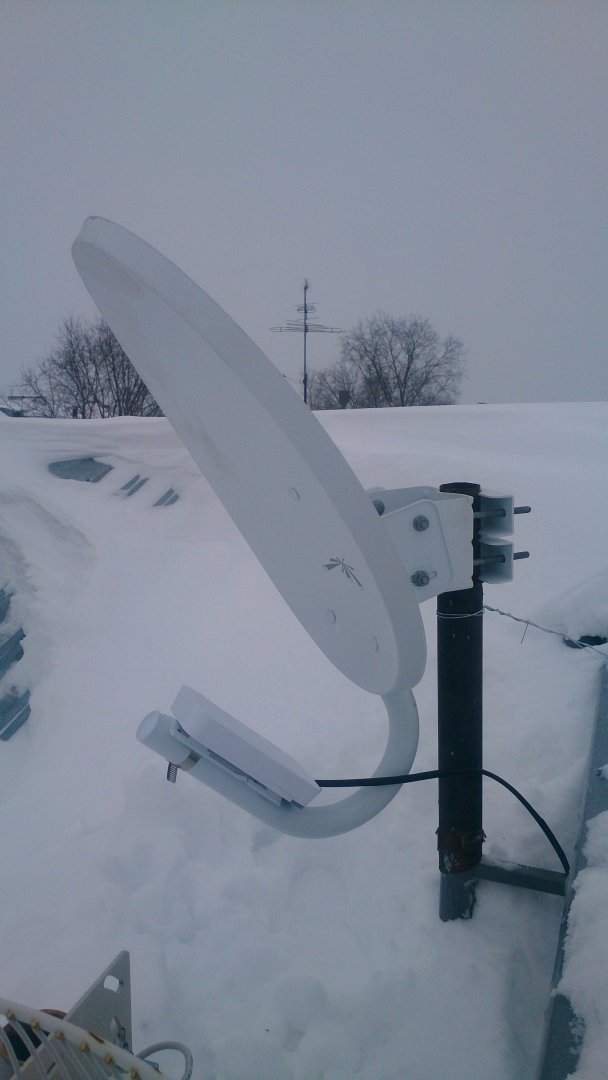

skysnet Posted February 6, 2018 Posted February 6, 2018 (edited) Внешний вид комплекта. 340м, монтаж, похоже, не лучший, но что имеем. Прокачка udp - 600+мбит в обе стороны. ps. скоро будет тест "переходника" на антенну ств 0.55м Edited February 6, 2018 by skysnet :p Вставить ник Quote

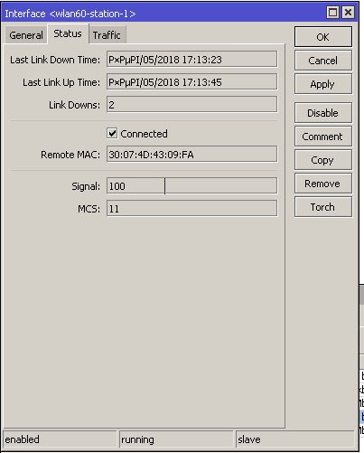

Yaten Posted February 7, 2018 Posted February 7, 2018 Смотрю модуляция 11 А сколько их там всего? Вставить ник Quote
skysnet Posted February 7, 2018 Posted February 7, 2018 14 minutes ago, Yaten said: Смотрю модуляция 11 А сколько их там всего? Не нашел внятного ответа. Видимо 12. Вставить ник Quote

skysnet Posted February 8, 2018 Posted February 8, 2018 Тестовый образец потерпел фиаско. Ветром раскачивает конструкцию (алюминиевый переходник на прибор), урвень сигнала падает. Будем пробовать другой вариант. Вставить ник Quote

777BLOODER777 Posted February 8, 2018 Posted February 8, 2018 @skysnet так закрепи по бокам полосками Вставить ник Quote
Yaten Posted February 9, 2018 Posted February 9, 2018 Вообще-то вы афигенно с фокусом промахнулись надо излучающий элемент на место конвертора ставить, а он у вас выше и дальше на значительное расстояние В идеале точность изготовления 1/16 длины волны. в вашем случае надо попасть с погрешностью около 1см. Т к антенна сама подстраивается да наведением самой Тарелки можно частично компенсировать Вставить ник Quote
skysnet Posted February 9, 2018 Posted February 9, 2018 1 hour ago, Yaten said: Вообще-то вы афигенно с фокусом промахнулись Жду ваших фото правильной установки:) Экспертом по фотографиям может быть каждый... :) Вставить ник Quote
