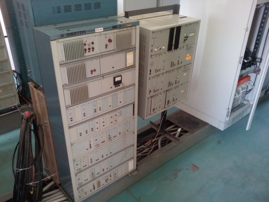

Эксплуатация РЗА с Эксплуатацией Связи да- конфликтуют... Потому что Главное что у нас?
Найти крайнего... РЗА и СДТУ Как раз и соревнуются на кого перевести стрелки во время ЧП, это старые системы- там не логируется многое :)
Строители РЗА и Связисты нормально работаем :) Без ВЧ связи и/или каналов связи по оптике/и по Е1 потоку,ТЧ каналу, RS-485, сигналы РЗА ТС ТМ... Как то не ходють...
Но, Современные платы в муксы для передачи команд РЗА пишут лог... Панели также пишут логи, При разборе полетов кто не до передал команду легко находится...
Более менее начинают дружить :)

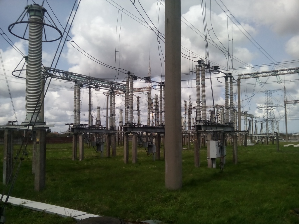

Вот где где, а в Энергетике поверьте сократить дохрена кого можно... Дежурные на ПС сидят за свои 25 тысяч ради того чтобы сидеть... И в любом случае быть крайним...
Я тут буквально в прошлую пятницу докапался очередной раз до дежурного... Выяснилось только одно. Он согласен нечего не делать кроме как звонить, имитировать деятельность...
я) Вот произойдет то то... Что ты можешь один сделать?
Он) Я вызову дежурную бригаду...
я) А в РДУ и у вышестоящего дежурного будет же авария, и показано на дисплее как и у тебя?
Он) Да.
я) А зачем ты тут если вышестоящие видят тоже самое дистанционно?
Он) Ну я тут, Я могу достоверно сказать что есть это или нет... А те могут и не увидеть...
я) А такое было хоть раз?
Он) Нет.
я) А ты как определишь разъединитель отключился или нет, не выходя на ОРУ - ты один не имеешь право выйти туда...
Он) Ну пока Едет дежурная бригада, я оформлю допуски на объект...
я) А когда они приедут ты же будешь у них требовать ФИО, номера удостоверений на наряды... Пока в руках не будешь держать удостоверения ты же не можешь нечего оформить...
Крутился он как уж на сковородке... Но потом печально таки согласился Быть Крайним за 25 тысяч работая на графике 12ч день 12ч ночь, 2 дома... И таких крайних 4 человека на каждой ПС выше 110кв- именно дежурных... Без подменных...

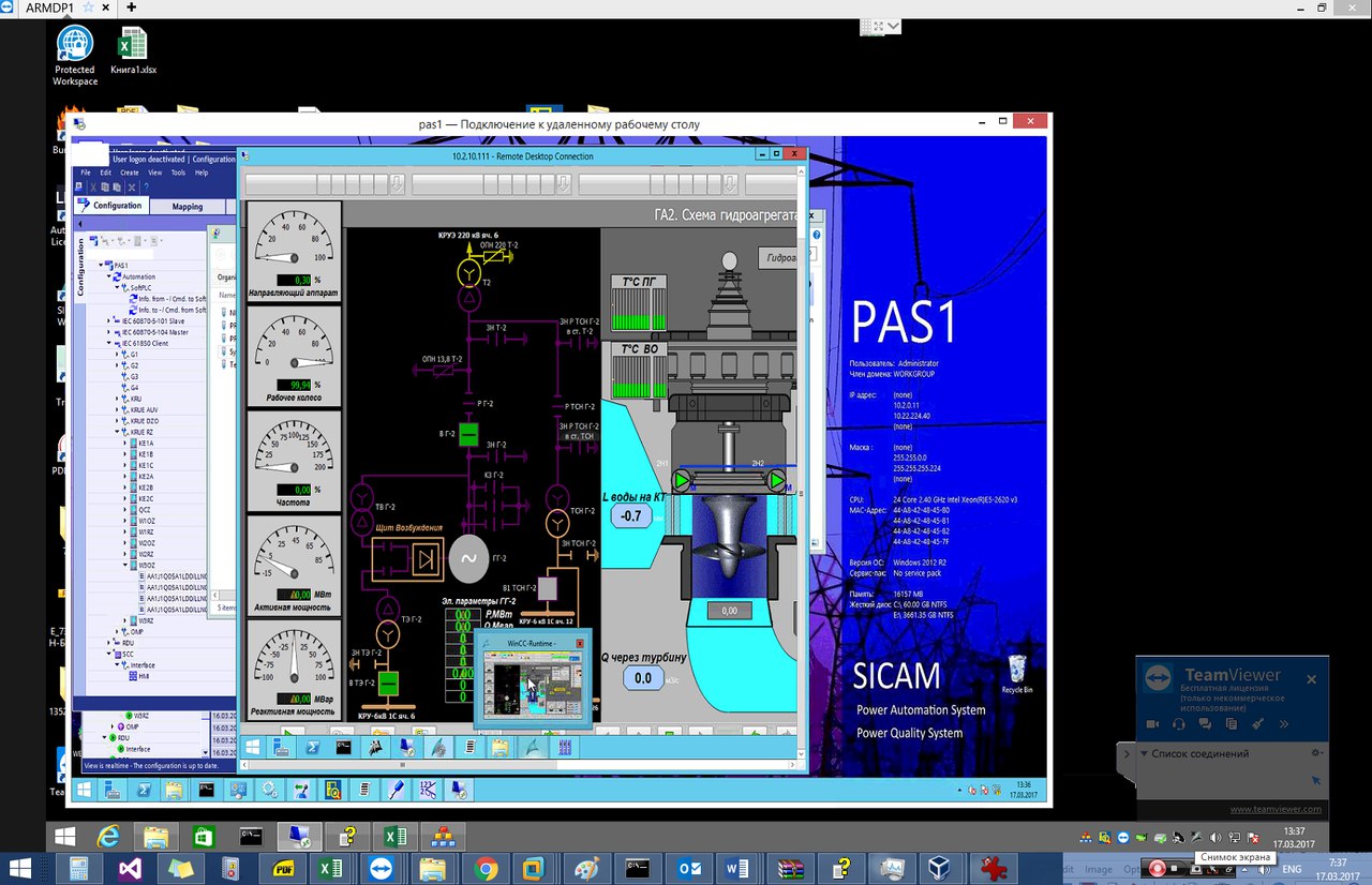

СВЯЗЬ БЕЗ РЗА если мы защищаем линию не работает :) Сейчас выложу рабочий момент сегодняшнего дня :) Как раз РЗА сигналы по ТЧ гоняли...
В качестве управления Винда. ОтЛинуха открещиваются... Состояние- я просто в это направление пока не лезу- мне и так хорошо, но уровень того кто настраивает и обслуживает не хватит настроить ИБ нормально.
PS.
Кстати на ВК один хвастался что сидел с Москвы правил СКАДУ в ХХХХХ И принскрин прислал :) . Винда... Я даже зачморил, после он удалил свою тему...

ВЧ связь по которой мы гоняем 2 ТЧ, один заводим на Zelax, второй на панель РЗА.. ДЗЛ...
