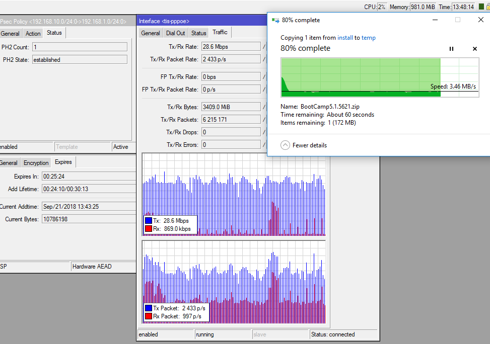

ss141120 Posted September 20, 2018 Posted September 20, 2018 В итоге, по существу вопроса то какие решения? Сейчас такая же хрень у меня творится, правда, микротика 3 штуки, один транзитный, но каналы хорошие. А Windows так же копирует со скоростью 1.5-3 Мбит/с.... Вставить ник Quote
McSea Posted September 21, 2018 Posted September 21, 2018 16 hours ago, ss141120 said: В итоге, по существу вопроса то какие решения? По существу какого именно вопроса ? Проблем с провайдерами ? Наверно, провайдеров менять ... А так никаких проблем с туннелями на микротиках нет, сейчас еще сделали аппаратное ускорение IPsec у RB3011, вообще отлично работает - 30 мбит/с при загрузке процессора несколько процентов. Вставить ник Quote
