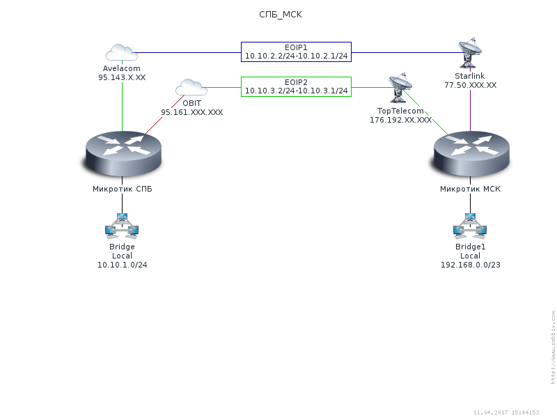

Хмм. А как тогда будет выглядеть схема связи? Я обычно сети внутри тунелей кладу в area 0, а интерфейсы локалок анонсирую через redistribute connected, в какой-то зоне они у меня не участвуют.
Сделайте полную рисунок-схему с провайдерами, филиалами и какими-нибудь адресами. А также покажите таблицу маршрутов. С указанием где какая ospf area.
UPD. И что с default-originate?

Схема:

Я делал и через backbone и отдельные зоны называл. Падает СПБ EOIP1.

Правильно ли я понимаю, что у вас по паре дефолтных роутов в каждом микротике, у которых меняется метрика в зависимости от результатов встроенной пинговалки шлюза? На основании чего выбирается куда отдать внешний интернет трафик пользователей в мир?
Похоже, начинается катавасия с маршрутами при включении OSPF. Как следствие меняется работа пинговалок и тунель падает. Упал тунель, пинговалка отрабатывает нормально, тунель поднимается, поднимается OSPF, приезжают маршруты, пинговалка ломается, тунель падает потому что его убивает пинговалка шлюза прова и т.д. По таймерам с предыдущих скринов похоже.
default-originate
Это анонсирование маршрута по умолчанию через протоколы динамической маршрутизации.
MetrS
Правильно ли я понимаю, что у вас по паре дефолтных роутов в каждом микротике, у которых меняется мерика в зависимости от результатов встроенной пинговалки шлюза? На основании чего выбирается куда отдать внешний интернет трафик пользователей в мир?
2 дефолтных роута с разной метрикой (10 и 20). Шлюзы настроены рекурсивно, каждый ип гугла пингуется со своего шлюза провайдера. Как в этой статье: https://vasilevkirill.com/MikroTik/1/ искать по строке "8.8.8.8 recursive via 1.1.1.1"
Снаружи доступны все 2 провайдера, интернетные интерфейсы объединены в правилах firewall под одной группой.
В mangle настроены правила приема пакетов (если пакет пришел с ether1 то уйдет с него же). Это была подготовка для балансировки каналов. С использованием PCC или ECMP, но сейчас идет тупо работа пользователей через один канал, если он падает, то инет идет через второго провайдера с метрикой 20.
Туннели идут через между внешними интерфейсами нужных провайдеров.
Кажется, понял, нашел ошибку - сделал еще роуты до нужных провайдеров с нужных провайдеров.
Например, СПБ:
Доступ на Провайдер4 через шлюз Провайдера2, раньше непонятно как он шел, возможно даже через Провайдера1. Спасибо за указание ошибки.
Edited by MetrS
Например, СПБ:
Как вариант, с помощью статических маршрутов можно прибить гвоздями каждый тунель к конкретному провайдеру.
Оно?
Потом отпишитесь, опупея закончилась или нет.
Например, СПБ:
Оно?
Пока вижу существенное улучшение по скорости. OSPF пока не завелся, подожду до выходных - буду тесты гонять сначала с одним провайдером, затем с двумя.
