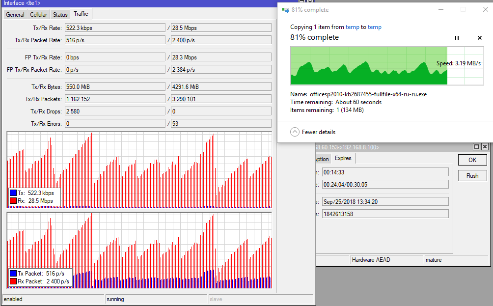

McSea Posted September 25, 2018 Posted September 25, 2018 @ss141120 Хорошо, возьмем "длинный". Имеем туннель IPsec через LTE с такими задержками: Ping statistics for 192.168.1.3: Packets: Sent = 27, Received = 27, Lost = 0 (0% loss), Approximate round trip times in milli-seconds: Minimum = 74ms, Maximum = 98ms, Average = 83ms С одной стороны LTE Megafon, закачка плавает от 30 до 50 мбит/с; с другой стороны Ростелеком оптика 30 мбит/с Файл размером 718 мегабайт был скопирован проводником Виндовс за 271 сек, т.е. скорость составила 21 мбит/с. 21 мбит/с от макс. 30 для SMB, никак не расчитанного на такие задержки, вполне прилично. iperf по TCP в пару потоков выдает максимум. [ ID] Interval Transfer Bandwidth [ 4] 0.00-39.41 sec 0.00 Bytes 0.00 bits/sec sender [ 4] 0.00-39.41 sec 74.5 MBytes 15.8 Mbits/sec receiver [ 6] 0.00-39.41 sec 0.00 Bytes 0.00 bits/sec sender [ 6] 0.00-39.41 sec 67.6 MBytes 14.4 Mbits/sec receiver [SUM] 0.00-39.41 sec 0.00 Bytes 0.00 bits/sec sender [SUM] 0.00-39.41 sec 142 MBytes 30.2 Mbits/sec receiver Вставить ник Quote
