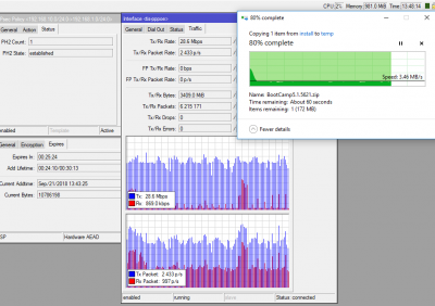

Москва - радиоканал (full-duplex), СПБ - медь (full-duplex). По измерениям SpeedTest, torrents: 80 мегабит всегда есть туда-сюда.
По bandwidth тесту между микротами - 83 мегабита по tcp. Как напрямую, таки через EoIP и прочие туннели.
Прописал маршруты, видны подсети, все ок. Скорость не поднимается выше 40-50 мегабит. Копирую iso файл 4 гб - более-менее разгонятеся до 50.
Если копировать из проводника копи-пастой - 2-3 мегабайта в сек. Микротик как-будто ограничивает и резервирует канал. Это плохо. Нигде нет ограничения скоростей. А он ограничивает.
Как сделать честные 80 мегабит между офисами? Какой туннель использовать? На время теста отключал firewall запрещающие правила, реально ничего не мешает.
Модели микротиков: CCR1036-8G-2S+ и CCR1016-12G, прошивка 6.38.5 (stable) на обоих.

В Queues интерфейсы eoip не мониторятся и не ограничиваются (no-queue). Где еще можно глянуть настройки данного резервирования?
С MTU игрался, без результатов. Бондинг работает не более 40 мегабит. Хотя, каждый отдельно взятый канал выдает 80 легко.

Скорость разнится утром, днем, вечером. Сегодня с утра было 8-9 мегабайт в секунду, потом через минуту-две, упала до 5 мегабайт/с.
Возникло резонное подозрение на качество канала, но не уверен. Или загруженность в течении дня.

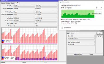

Можно ли как-то исправить ситуацию и поправить копирование в один поток? Пробовал копировать не через туннель, выносил компьютер в МСК офисе в DMZ - копировал с СПБ на него в шару на уровне 10 мегабайт в секунду. Значит венда не причем? тупо туннель? В любом случае, попробую OSPF over EoIP и L2TP с OSPF, спасибо!
Вы определите сначала скорость. Например программой btest с компа до какого-то дальнего устройства. Так же попробуйте копировать один файл, а потом запустить параллельно другой - и на микротике смотреть, увеличилась ли загрузка канала вторым потоком, или нет. И сделать подобные действия по всем направлениям.
МСК-СПБ btest между микротиками tcp 83 мегабита, а через проводник 20-25 мегабит
СПБ-МСК btest между микротиками tcp 80 мегабит, через проводник 70-80 мегабит
ситуация одинаковая на всех 4 провайдерах и 2 туннелях.
Скорость делится пополам :( при запуске 2 потоков.
