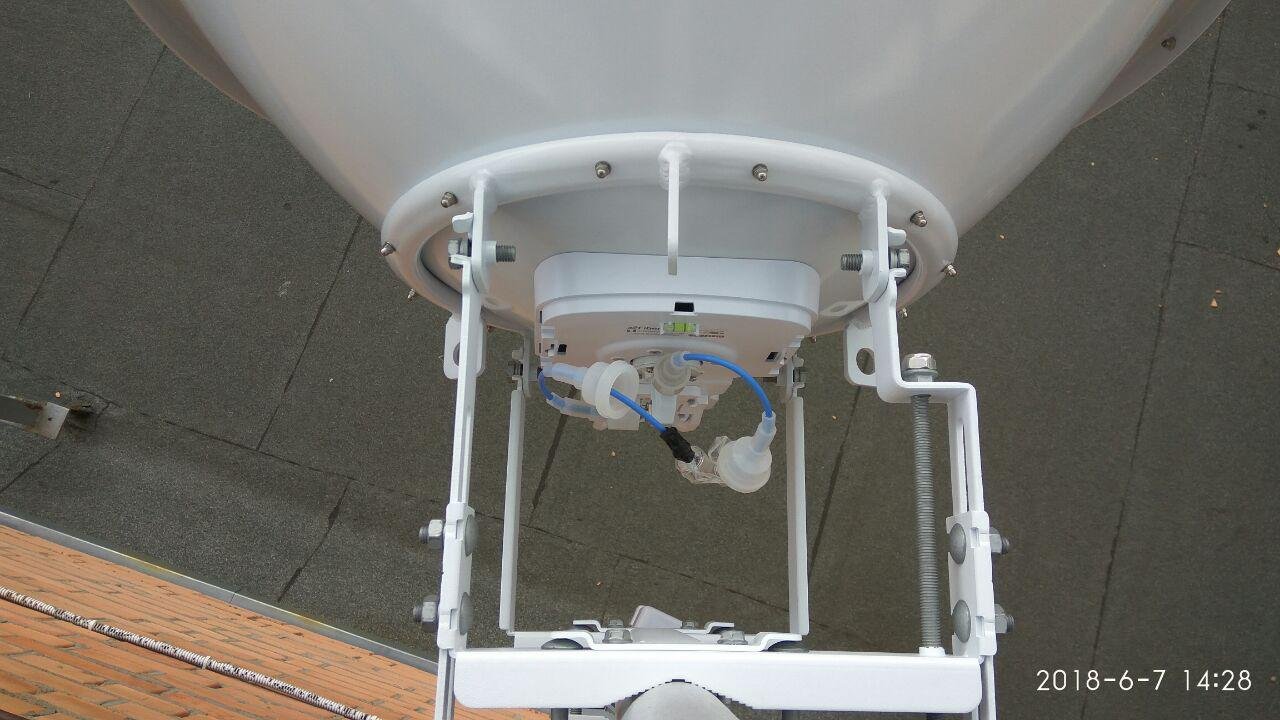

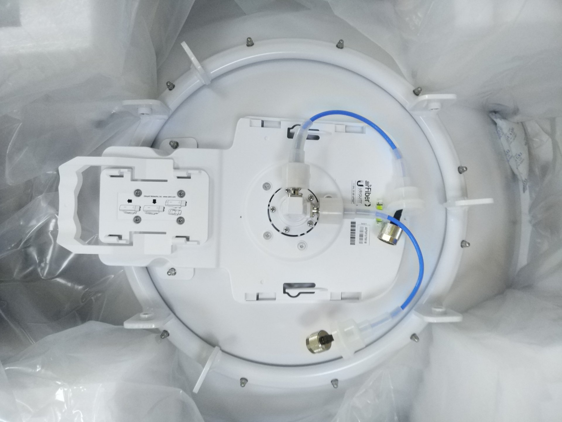

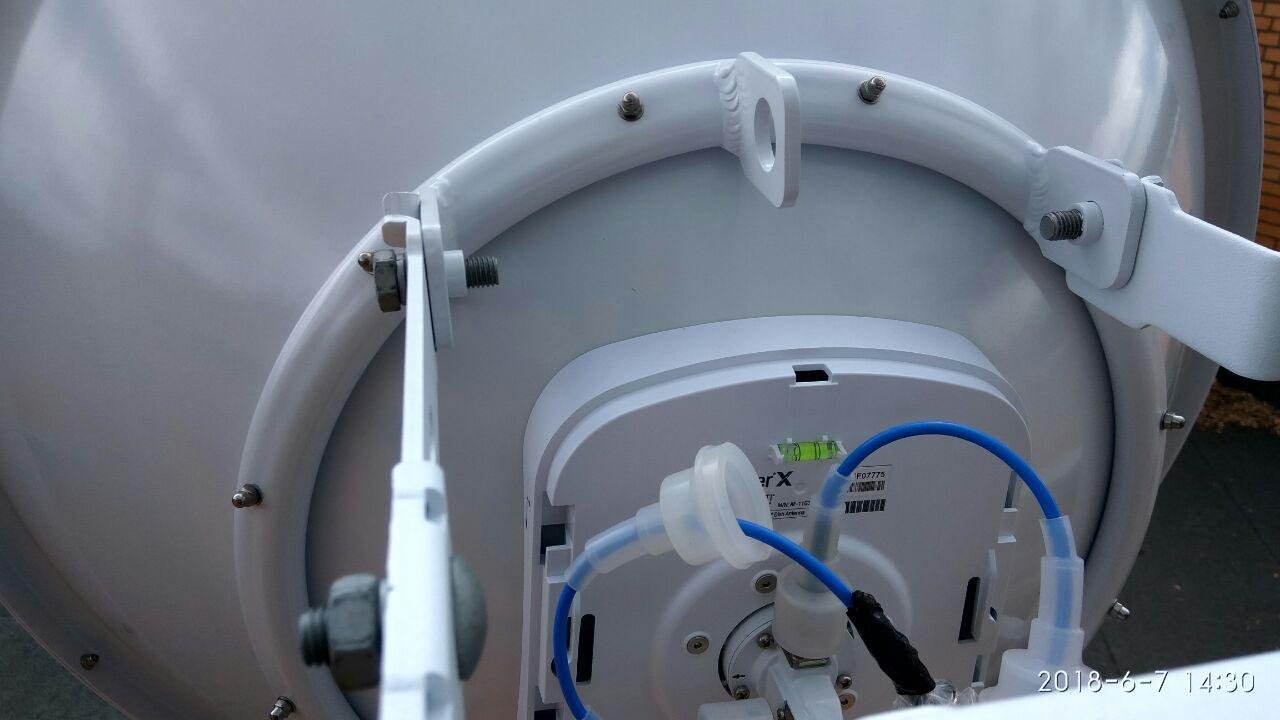

vik44 Posted June 8, 2018 Posted June 8, 2018 Вопрос к тем, кто устанавливал пролеты из AF11x с тарелками AF-11G35. Ранее ни разу с данным оборудование не работали, поэтому практики нет. Во время установки первой тарелки, монтажники позвонили, что что-то "не так" с конструкцией тарелки и они не могут установить ее как предписано. Прислали фото. В офисе сравнили с тарелкой, которую только распаковали... Выяснилось, что на обоих тарелках антенный модуль (называю так площадку под установку модема с разъемами для подключения) установлен повернутым по часовой стрелке на несколько градусов (точно не измерял сколько) по отношению к вертикали диска (за нее беру линию для крепления кронштейна). Конструкция не позволяет повернуть до вертикали только за счет винтовых соединений. При установке такого диска на вертикальную стойку добиться "горизонта" по пузырьку на антенном блоке невозможно, что видно на фото. В документации производителя не нашел никаких упоминаний, что такие отклонения в конструкции допустимы (и пузырек на рисунках стоит точно). Теперь вопросы... Попадались ли кому такие тарелки, и что с ними делать... ? Забить и ставить как есть на выверенную вертикальную стойку и надеяться, что пролет "заведется"? Или это считается недопустимым заводским браком и тарелки нужно сдать продавцу, чтоб они дальше разбирались с их поставщиком и производителем? Всем спасибо. Вставить ник Quote

vik44 Posted August 2, 2018 Posted August 2, 2018 1 минуту назад, STALSKYU сказал: Я бы на твоем месте сдал, но есть варик что заведется, поделись продолжением рассказа! ок, продолжаю... подняли на уши продавцов - они проверили все, что есть на складе... и подняли на уши техслужбу УБНТ - оказалось, что у них нет "ровных", все повернутые в той или иной степени! Техслужба ответила, что у них достаточно много подобных обращений и они (со слов продавцов) признают это ЗАВОДСКИМ БРАКОМ! Но тут же говорят, что менять не на что и вроде как в России "прямых" и не было (со слов других - сам лично не общался)! Так как доработка изъяна по нашим исследованиям возможна только напильником, решили пока не трогать - далее, подумал, почитал... и решил поставить как есть на заведомо ровную стойку (отклонение у нас было градусов 5, т.е. в сумме на пролет - 10; техслужба утверждала, что больше 2х гр. не видели). Основное нашел где-то здесь же - было сообщение, что "пробовали излучатель поворачивать на 45гр. только с одной стороны", а канал-то продолжал работать! Результат оказался как и предполагал - пролет в 14км завелся и стоит; если наклон как-то и повлиял, то несильно... "Узкость" луча, конечно, дикая - монтажники, кажется, по долям миллиметра ловили положение... Вставить ник Quote
STALSKYU Posted August 2, 2018 Posted August 2, 2018 12 минут назад, vik44 сказал: ок, продолжаю... подняли на уши продавцов - они проверили все, что есть на складе... и подняли на уши техслужбу УБНТ - оказалось, что у них нет "ровных", все повернутые в той или иной степени! Техслужба ответила, что у них достаточно много подобных обращений и они (со слов продавцов) признают это ЗАВОДСКИМ БРАКОМ! Но тут же говорят, что менять не на что и вроде как в России "прямых" и не было (со слов других - сам лично не общался)! Так как доработка изъяна по нашим исследованиям возможна только напильником, решили пока не трогать - далее, подумал, почитал... и решил поставить как есть на заведомо ровную стойку (отклонение у нас было градусов 5, т.е. в сумме на пролет - 10; техслужба утверждала, что больше 2х гр. не видели). Основное нашел где-то здесь же - было сообщение, что "пробовали излучатель поворачивать на 45гр. только с одной стороны", а канал-то продолжал работать! Результат оказался как и предполагал - пролет в 14км завелся и стоит; если наклон как-то и повлиял, то несильно... "Узкость" луча, конечно, дикая - монтажники, кажется, по долям миллиметра ловили положение... да, луч узкий, но и механизм юстировки продуманный... Сколько реала гонит? И скрины main если можно Вставить ник Quote

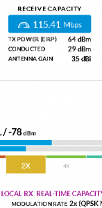

leoneedius Posted December 14, 2018 Posted December 14, 2018 (edited) На расстоянии 6 км линк завелся только на макс мощности, сигнал 73/72. Юстировали больше часа.. Качает очень мало, что может быть не так? Рядом работает 5 Ггц на этих же точках и сигнал 50. Edited December 14, 2018 by leoneedius Вставить ник Quote
leoneedius Posted December 17, 2018 Posted December 17, 2018 В 14.12.2018 в 18:14, leoneedius сказал: На расстоянии 6 км линк завелся только на макс мощности, сигнал 73/72. Юстировали больше часа.. Качает очень мало, что может быть не так? Рядом работает 5 Ггц на этих же точках и сигнал 50. Попробовали переключить из MIMO в SISO, поработало 6 секунд и отвалилось. Сигнал показал 72 Вставить ник Quote
EShirokiy Posted December 17, 2018 Posted December 17, 2018 @leoneedius плохо свели антенны, либо точки палёные Вставить ник Quote

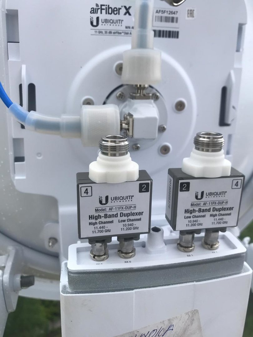

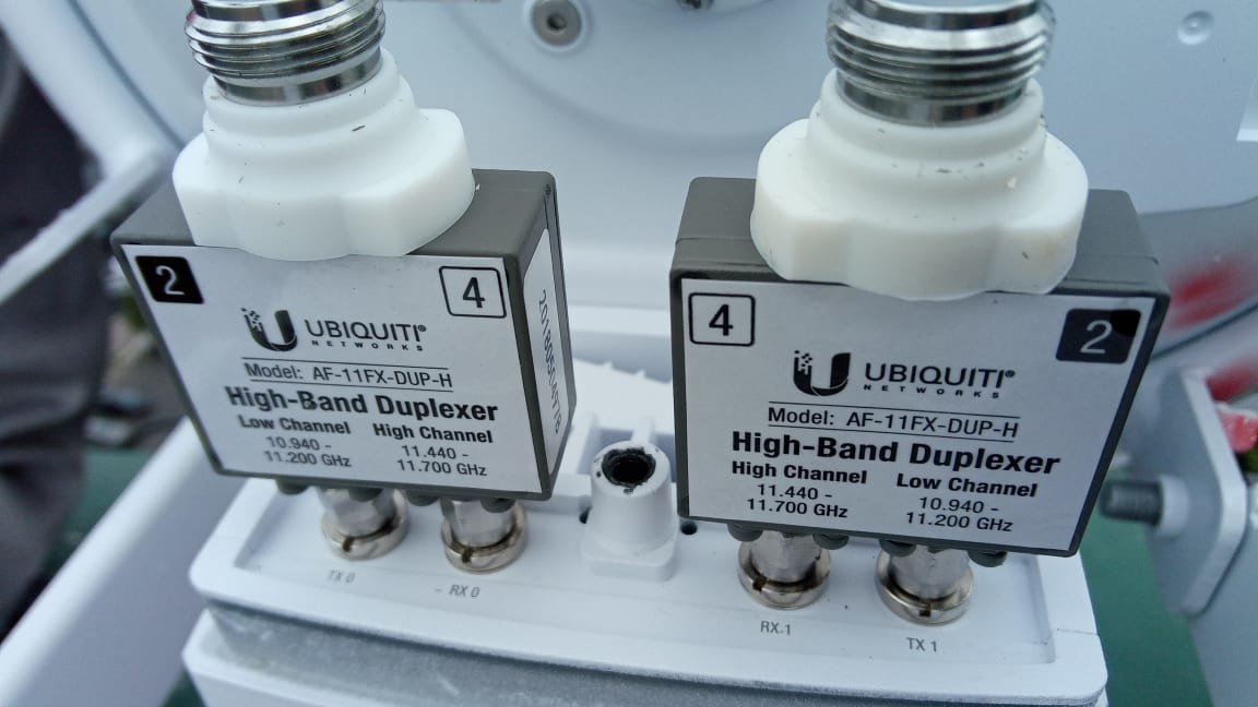

new_user1 Posted July 25, 2019 Posted July 25, 2019 (edited) Друзья, подскажите не у кого не было брака в AirFiber или комплектующих к нему? Есть линия, в SISO режиме поднялась, работает, а вот MIMO не поднимается. Он просто не завязывается и все. Частоты менялись, дуплексоры вставлены верно. Есть идеи? Edited July 25, 2019 by new_user1 Вставить ник Quote
bf1648 Posted July 31, 2019 Posted July 31, 2019 Какие частоты rx/tx в настройках? Вставить ник Quote
new_user1 Posted August 5, 2019 Posted August 5, 2019 В 31.07.2019 в 23:01, bf1648 сказал: Какие частоты rx/tx в настройках? Частоты пробовали разные Сейчас rx 11200 tx 11700 Вставить ник Quote
