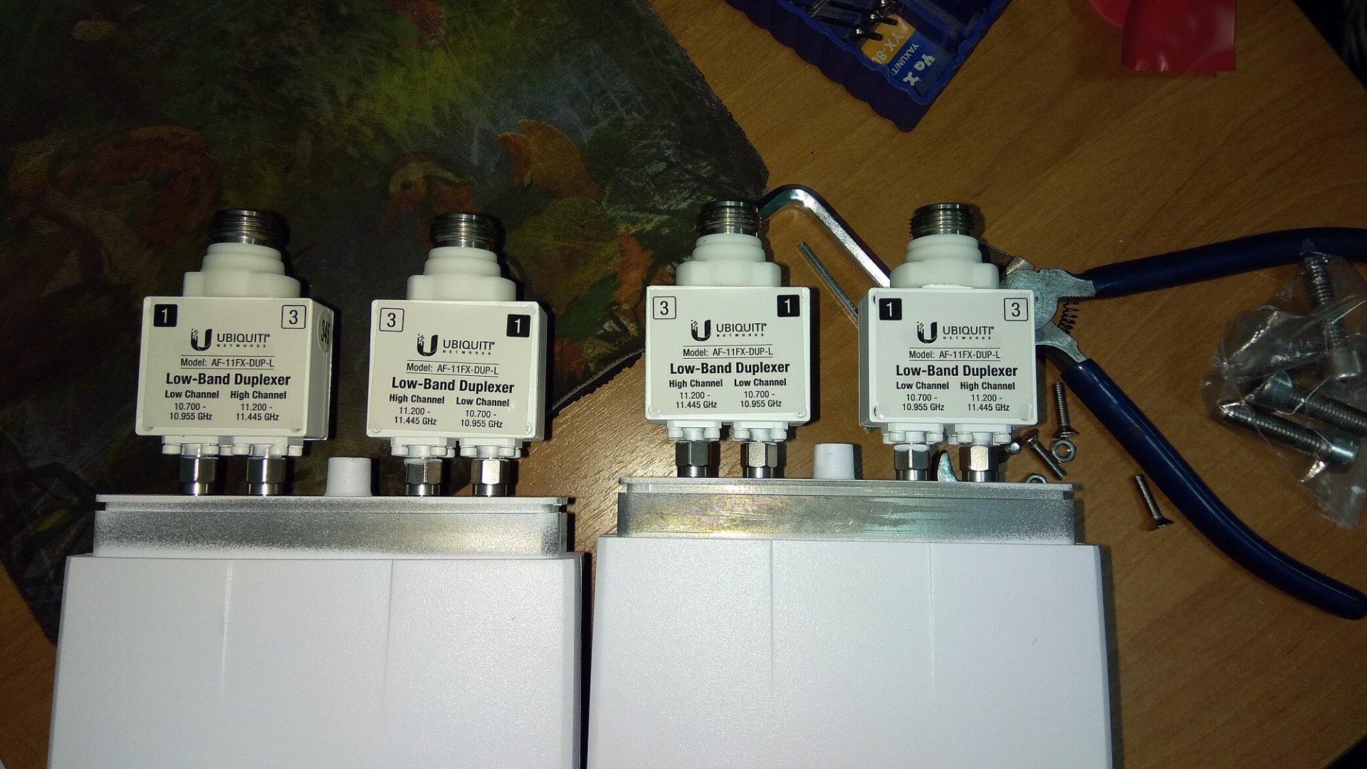

FASINFO Posted March 15, 2018 Posted March 15, 2018 (edited) В 25.12.2017 в 09:29, moob82 сказал: Добрый день! Кто знает, может ли AF 11x работать на частотах ниже заявленных? Интересует бэнд в Диапазоне 10,3-10,7 Нет. 11FX в принципе работает по принципу частотного распределения Rx/Tx с разносом частотных радиостволов на 530 МГц крест-накрест (Rx/Tx) и смешивает их через дуплексоры. Фирменный дуплексор нижнего (L) диапазона имеет 2 канала: 10700-10955 и 11200-11445 (дуплексор H имеет еще более высокие частоты) - они ставятся "зеркально" на радиоблоках, т.е. один передает по нижней частоте и "слушает" по верхней, другой наоборот передает по верхней и "слушает" по нижней. При этом ширина полосы для каждого канала 56МГц. С одним дуплексором сигналы смешиваются и подаются на один электрод (H) антенны (SISO режим), для MIMO нужно докупать такие же дуплексоры (если стоят L то только L и брать) и ставятся на вторую пару выходов радиомодуля, выход на второй электрод (V) - в результате получаем MIMO в HV двухполяризационном режиме на одной паре частот. В таком режиме удалось поднять линк на 18км со скоростями порядка 700Мбит в обоих направлениях (суммарно 1400Мбит). Несимметричного режима здесь нет по понятным причинам частотного разделения. Edited March 15, 2018 by FASINFO Вставить ник Quote
moob82 Posted March 15, 2018 Posted March 15, 2018 2 часа назад, FASINFO сказал: Нет. 11FX в принципе работает по принципу частотного распределения Rx/Tx с разносом частотных радиостволов на 530 МГц крест-накрест (Rx/Tx) и смешивает их через дуплексоры. Фирменный дуплексор нижнего (L) диапазона имеет 2 канала: 10700-10955 и 11200-11445 (дуплексор H имеет еще более высокие частоты) - они ставятся "зеркально" на радиоблоках, т.е. один передает по нижней частоте и "слушает" по верхней, другой наоборот передает по верхней и "слушает" по нижней. При этом ширина полосы для каждого канала 56МГц. С одним дуплексором сигналы смешиваются и подаются на один электрод (H) антенны (SISO режим), для MIMO нужно докупать такие же дуплексоры (если стоят L то только L и брать) и ставятся на вторую пару выходов радиомодуля, выход на второй электрод (V) - в результате получаем MIMO в HV двухполяризационном режиме на одной паре частот. В таком режиме удалось поднять линк на 18км со скоростями порядка 700Мбит в обоих направлениях (суммарно 1400Мбит). Несимметричного режима здесь нет по понятным причинам частотного разделения. Спасибо за ответ. Вставить ник Quote

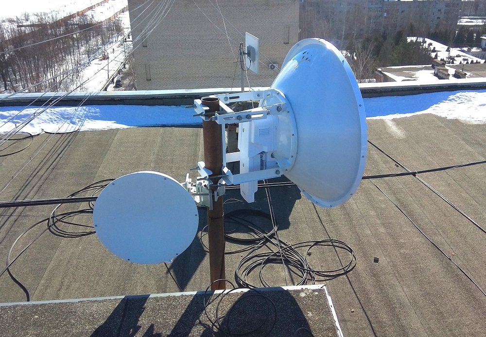

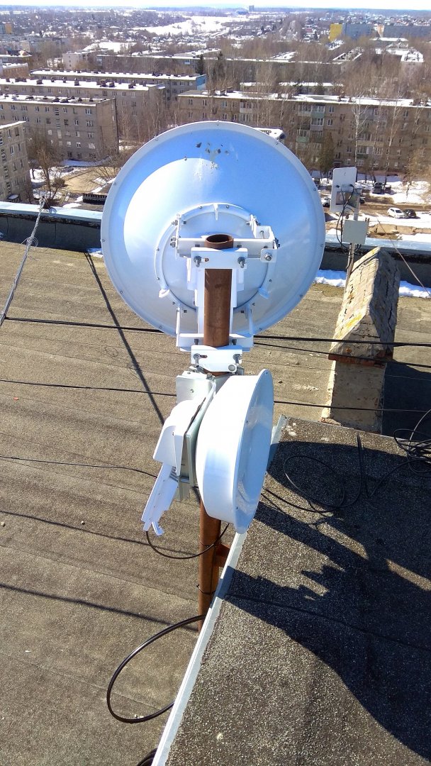

bf1648 Posted March 29, 2018 Posted March 29, 2018 (edited) Потестировал сегодя еще пару 11Х, но на этот раз с дуплексорами LOW-Band и с маленькими антеннами JRMA-380-10/11 с адаптерами JXAF-11 на расстоянии 22 км. Облучатели переставлены на Х поляризации(45 гр). Канальную скорость удалось получить 530 мБит/с, что считаю неплохо с такими маленькими кастрюльками. На фото можно сравнить размеры антенн (большая это тоже 11X) Антенны очень узконаправленные - я после настройки сигнала с двух сторон переставил одну релейку на 1,5 метра в сторону (на другую мачту), и соединиться я больше не смог, пока не подкрутили релейку на другой стороне линка. И это на расстоянии 22 км. Edited March 29, 2018 by bf1648 Вставить ник Quote
Constantin Posted March 29, 2018 Posted March 29, 2018 22 минуты назад, bf1648 сказал: Антенны очень узконаправленные - я после настройки сигнала с двух сторон переставил одну релейку на 1,5 метра в сторону (на другую мачту), и соединиться я больше не смог, пока не подкрутили релейку на другой стороне линка. И это на расстоянии 22 км. ага ага а мы поверили, ибо лаптем хлебаем, изначально не свели, сидели на боковом лепестке...да еще и не на 2. на линке 5,8 км на доках где луч 0,34 градуса перенос на 5+метров по стене не привело к потере даже десятых долей от децибела, и если я правильно помню математику с геометрией то на 22 км даже если взять, что там антенна 0,5 градуса (что не совсем так) там на другой стороне пятно диаметром 192 метра!!!, так не лечите что перенос на 1,5 метра что то меняет. Вставить ник Quote
bf1648 Posted March 29, 2018 Posted March 29, 2018 Может быть и боковой. Но факт в том, что юстировать я умаялся - ловить нужно доли миллиметра. Благо, что контруктив антенн неплохой. С 0,8 м тарелками на этом же пролете было гораздо проще. Вставить ник Quote
Constantin Posted March 29, 2018 Posted March 29, 2018 4 минуты назад, bf1648 сказал: С 0,8 м тарелками на этом же пролете было гораздо проще. странное заявление, чем больше размер тем уже луч и выше усиление вот вторая часть и помогает вам не знаю насчет долей миллиметра но целые миллиметры - да. не знаю первую релейку сводил часа 2, в основном проблем зацепиться.... последнюю а это меньше 3 недель назад свели минут за 30-40, правда после вчерашнего шторма потеряли 3 дб придется лезть подюстировать, но это нормально для данных релеек и типа крепления антенн Вставить ник Quote
