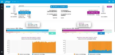

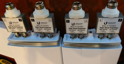

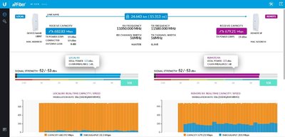

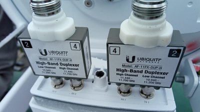

Unker Posted October 26, 2016 Posted October 26, 2016 Юбики выложили ДАТАШИТ на 11х. Обещают начать поставки к ноябрю 16 года. Цена заявлена $799. Cambium как всегда в пролёте.. АНТЕННА AF-11G35 Dish 35дб 2ft. АНТЕННА RadioWave похожа на 1ft. АНТЕННЫ Микран Частоты в РФ зарегистрировать МОЖНО. Есть информация, что у Мотива несколько ррл работают на 11 ггц. БОНУС для тех кто любит тащить оптику и питание на мачту =) Вставить ник Quote

Bandit Posted November 18, 2016 Posted November 18, 2016 комтек уже разослал о наличии на складе и есть цена..... смотрите, но антенн там нет Звонил,тоже рассылку получил, нет нифига, вот пару часов звонил, таже ситуация, сертификация.. Нашел в штатах у диллера, вот что по текущему курсу 65.10 (средневзвешенный) выходит: Передатчки 52 тыс Диплексор один 13 тыс, мне нужна два с каждой стороны Антенны, пока не нашел цены, ну можно микрана взять: Стоимость АУ с тканевым радомом: УА06-11 Устройство антенное O 0,6 м, 10,7-11,7 ГГц, 34 дБ шт. ЖНКЮ.464655.402-хх 31 600,00 УА10-11 Устройство антенное O 1,0 м, 10,7-11,7 ГГц, 39 дБ шт. ЖНКЮ.464655.404-хх 40 200,00 Выходит полу пролет 52+13+13+40200= 118200.... Вставить ник Quote
