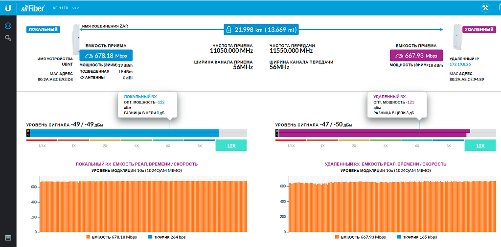

bf1648 Posted October 12, 2017 Posted October 12, 2017 (edited) Антенны 35 дб AF-11G35 Если сигнал не гасить - уровень -39 Edited October 12, 2017 by bf1648 Вставить ник Quote
start200 Posted October 13, 2017 Posted October 13, 2017 (edited) а в какой связке лучше использовать диши с родными или джиросами, у последних КУ 37против 35 у родных. ...... Да и вес опять же в пользу джиросов !!! 9 часов назад, bf1648 сказал: Вот на 22 км результат, кому интересно... Впечатления неоднозначные - софт сыроват. данный линк использовался в SISO или MIMO ? Edited October 13, 2017 by start200 Вставить ник Quote
bf1648 Posted October 13, 2017 Posted October 13, 2017 5 часов назад, start200 сказал: данный линк использовался в SISO или MIMO ? MIMO. При переключении в SISO пропускная способность падает ровно в половину. Вставить ник Quote
slv700 Posted October 13, 2017 Posted October 13, 2017 Насколько скорость на тестовом трафике UDP и TCP отличается от Capacity ? Вставить ник Quote
bf1648 Posted October 13, 2017 Posted October 13, 2017 2 часа назад, slv700 сказал: Насколько скорость на тестовом трафике UDP и TCP отличается от Capacity ? К сожалению, это было тестовое включение, линк уже разобран. На следующей неделе уже будет собран на постоянку - тогда потестирую под реальной нагрузкой и отпишусь тут по результатам. ПО сыровато - нет спектроанализатора (обещают прикрутить), нет возможности менять ширину полос на rx/tx отдельно - только одинаковые, автоподбор мощности работает неадекватно. Кстати, попробовал поворачивать облучатели на 45 градусов (на антеннах есть такая фича) - смещаются поляризации. Только вот разницы в работе не увидел, даже если с одной стороны без смещения, а с другой со смещением, то даже уровень сигнала не меняется. Возможно, если будет сильно зашумлен эфир, то сдвиг поляризаций чего нибудь и даст. Вставить ник Quote

Unker Posted October 13, 2017 Author Posted October 13, 2017 17 часов назад, start200 сказал: данный линк использовался в SISO или MIMO ? Я думаю, правильнее спросить FDD или TDD. У вас один дуплексер или два? Судя по тому, что частота приема и передачи одна - дуплексер один. Хотелось бы получить тесты с FDD. Вставить ник Quote
bf1648 Posted October 13, 2017 Posted October 13, 2017 (edited) По два дуплексера с каждой стороны. Полученная скорость - это собственно все, на что способно это железо... з.ы. частоты разные - разнос 500 МГц Edited October 13, 2017 by bf1648 Вставить ник Quote
Unker Posted October 15, 2017 Author Posted October 15, 2017 Да, сперва не сразу отобразил что фул дуплекс и частоты разные. Вас не устраивает 600 мбит фул дуплекс на 22 км? Вставить ник Quote
bf1648 Posted October 15, 2017 Posted October 15, 2017 Да нет, все устраивает, я думал меньше будет. Я думаю, что такие скорости и на 50 км. заведутся - запас по мощности очень приличный. Вставить ник Quote
