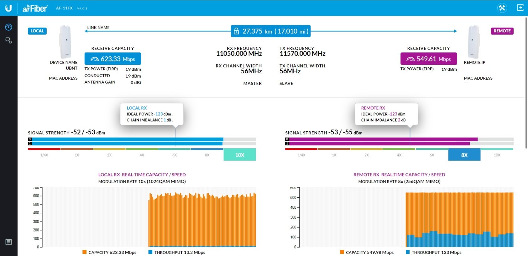

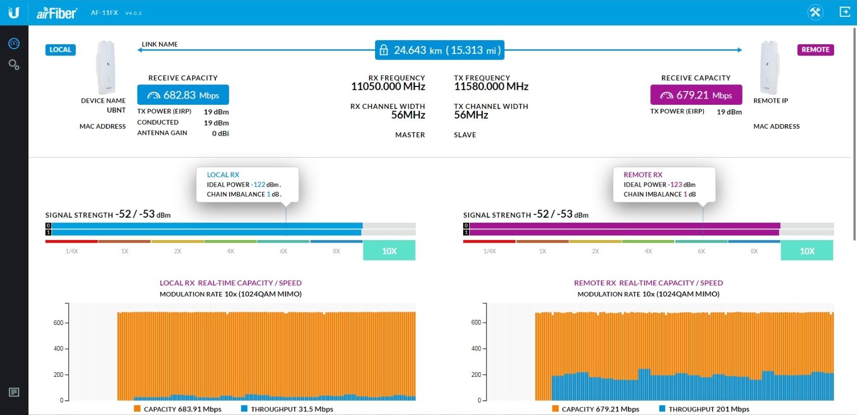

bf1648 Posted October 8, 2019 Posted October 8, 2019 (edited) 47 минут назад, npokypop сказал: С какими антеннами ? какие сигналы получили ? Антенны ubnt-шные 35 dbi (AF-11G35) Тот линк на 29 км немного изменился - пришлось переносить точку с одного дома на другой (более низкий) - теперь он 27,3 км. Дальнюю релейку при этом не юстировали, поэтому сейчас вот такой довольно хреновенький результат: Еще один похожий линк: Edited October 8, 2019 by bf1648 Вставить ник Quote

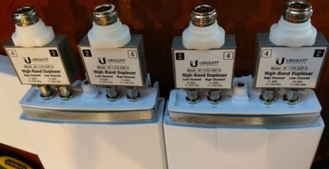

ubnt_70r Posted October 29, 2019 Posted October 29, 2019 Как правильно подключить дуплексоры? Коллеги подскажите пожалуйста Такое подключение правильно? Вставить ник Quote
ubnt_70r Posted October 29, 2019 Posted October 29, 2019 Как в данном случает настроить Частоты на антеннах на приём и передачу Вставить ник Quote
