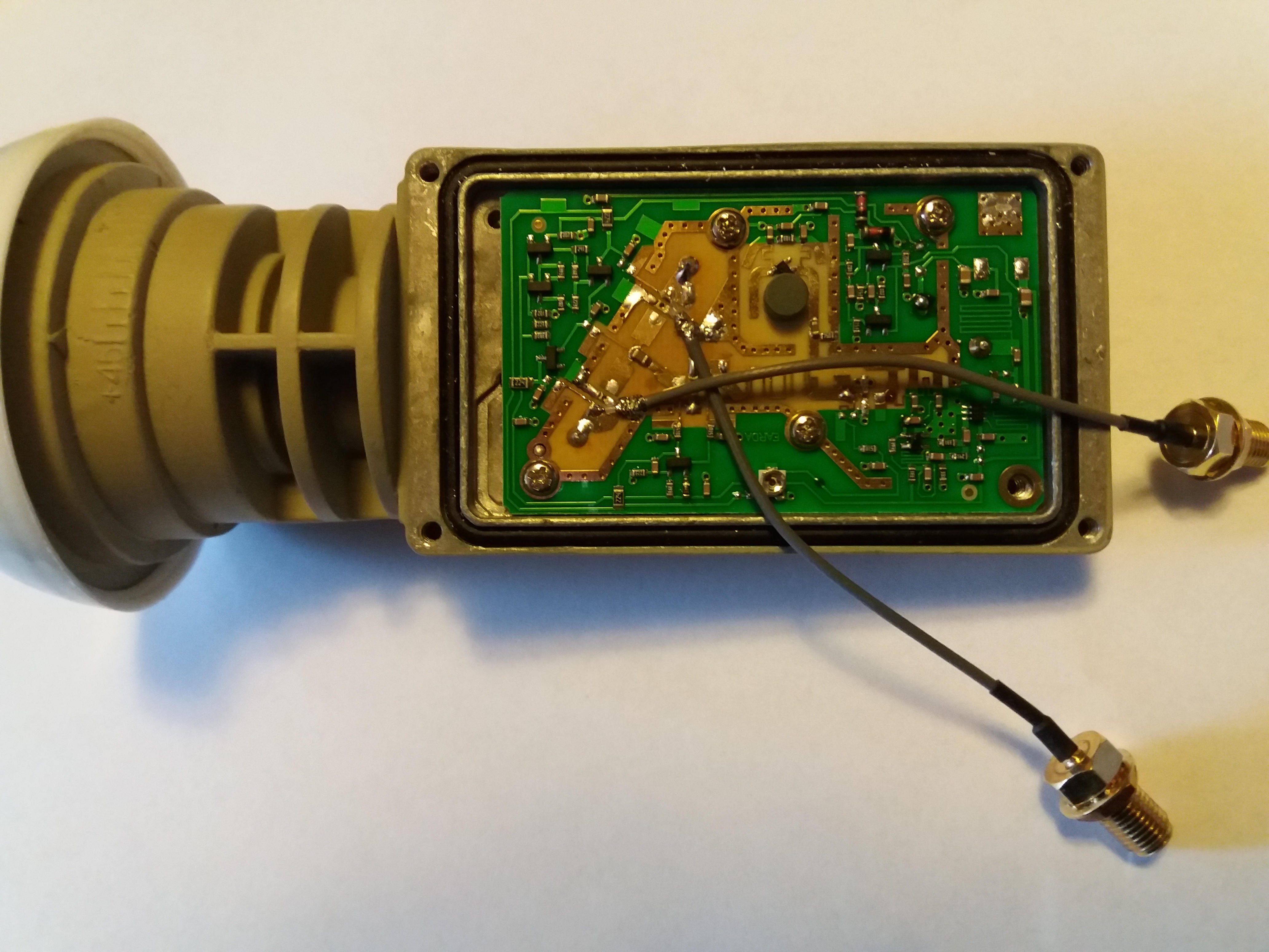

[anp/hsw] Posted November 25, 2016 Posted November 25, 2016 Поменять F-type на rpsma обжимные, с хвостом из тонкого коаксиала. От штырей в конверторе идут уже дорожки, согласованые на 50Ом, т.к. первый каскад усиления на стандартном транзисторе, у которого волновое - также 50Ом. Вот туда и припаять хвосты. В 11ггц нет ничего сложного, раньше точно также боялись делать антенны на 2.4 и 5ггц. Хотя КСВ все же желательно будет подстроить, на радиолюбительских формах полно методик "за недорого". Просто меня удивляет, что конвертер - промышленное, и годами отстроеное решение, где допуски такие, что слепой китаец собирает, и никто еще не заказал им те же самые конвертеры, но с выходом "напрямую". Вставить ник Quote
[anp/hsw] Posted December 11, 2016 Posted December 11, 2016 Вот такой облучатель получился на 11ггц. Дешево и сердито. Спутники, как ловил, так и продолжает. Будем ждать airfiber 11X. Вставить ник Quote
