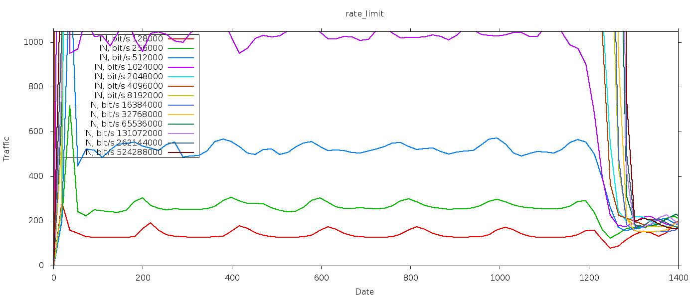

sirmax Posted November 17, 2015 Posted November 17, 2015 [...] bps это битрейт, но почему-то он не всегда правильно отображает иногда режет в половину Как вы это поняли? я прогнал тестом с 128 кбит и дальше на каждом шаге умножая на 2 и получил вот что. На первый взгляд работает верно. Сохранил картинку только для малых скоростей правда ограничив по вертикальной оси - иначе тяжело что то понять было. Вставить ник Quote

nuclearcat Posted November 17, 2015 Posted November 17, 2015 [...] bps это битрейт, но почему-то он не всегда правильно отображает иногда режет в половину Как вы это поняли? я прогнал тестом с 128 кбит и дальше на каждом шаге умножая на 2 и получил вот что. На первый взгляд работает верно. Сохранил картинку только для малых скоростей правда ограничив по вертикальной оси - иначе тяжело что то понять было. Тест единственной сессией TCP? Возможно похоже на "биение" скорости, типично если нет PID алгоритма(или его аналога) в TCP congestion control на передающем устройстве и в шейпере. Вставить ник Quote
