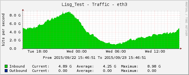

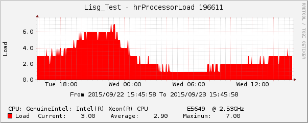

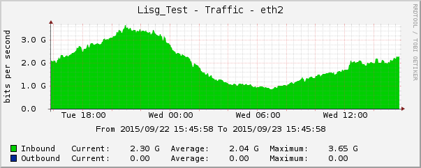

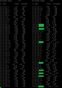

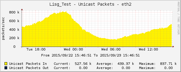

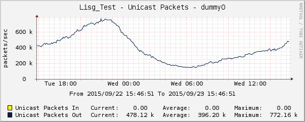

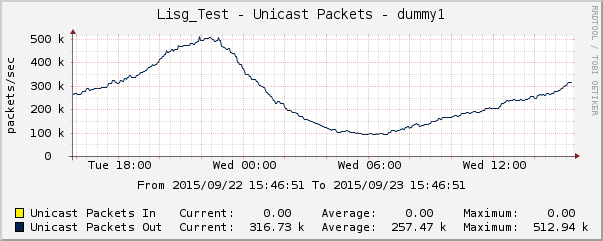

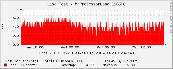

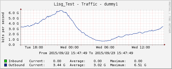

dazgluk Posted September 23, 2015 Posted September 23, 2015 Первые тесты на трафике снятом сплиттерами. Конфиг. 1xE5649 X520-DA2 На сервере запущен только этот модуль, без conntrack, без NAT Конфиг IPTABLES -A FORWARD -i br0 -m ratelimit --ratelimit-set test_out --ratelimit-mode src -j DROP -A FORWARD -i br1 -m ratelimit --ratelimit-set test_in --ratelimit-mode dst -j DROP wc -l /proc/net/ipt_ratelimit/test_in 31798 /proc/net/ipt_ratelimit/test_in wc -l /proc/net/ipt_ratelimit/test_out 31798 /proc/net/ipt_ratelimit/test_out Результаты в приложении. Как видно, модуль практически не создает нагрузку на синтетическом трафике, не смотря на то, что часть трафика таки дропается. По предварительным оценкам - модуль просто шикарный, сейчас напишем обвязку и будем тестировать на реальном трафике вместе с NAT и Netflow AABC, спасибо! Вставить ник Quote
