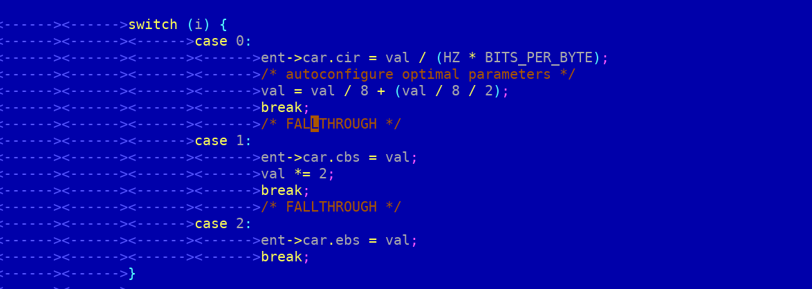

соглашусь с тем что по логике в свиче должен быть выход после каждого срабатывания , но так же есть сомнение что в данном случае i может иметь одновременно несколько значений (тогда это был бы как минимум массив) , да и дефолтного выхода так же не присутствует , по этому думается что если касаться именно этого вопроса то многократные иф тут лишнее (но я учту во время проверки)
Почитайте как работает switch - case! Обратите внимание на использование break! Дело не в множественности значений i,  а самом case. Еще раз - ЭТО НЕ СЕКЦИИ if, а ТОЧКИ (МЕТКИ) ПЕРЕХОДА (как по goto).
  • 10 months later...
собирал другую систему и опять столкнулся с той же проблемой , думал думал и решил делать по канону switch case (когда должен быть break после совпадения) , тоже вполне скушало.
@dee почти год прошел, что у Вас там за ошибки и проблемы, я не помню. Но в том коде что Вы выложили, в вашем case нет default. Может ли i быть не 0,1,2, а что-то другое - это Вам виднее (надо весь код смотреть). Но вот что будет если оно не попадет в эти числа - я Вам скажу: ничего не будет (т.е. никакие переменные не изменятся).
ну без этого блока скорости не ставятся , значит он как минимум отвечает за установку параметров скоростей , с ним всё есть и работает штатно , значение дефаульт как бы нет и в оригинале , так что будет такой же ноль как и без него

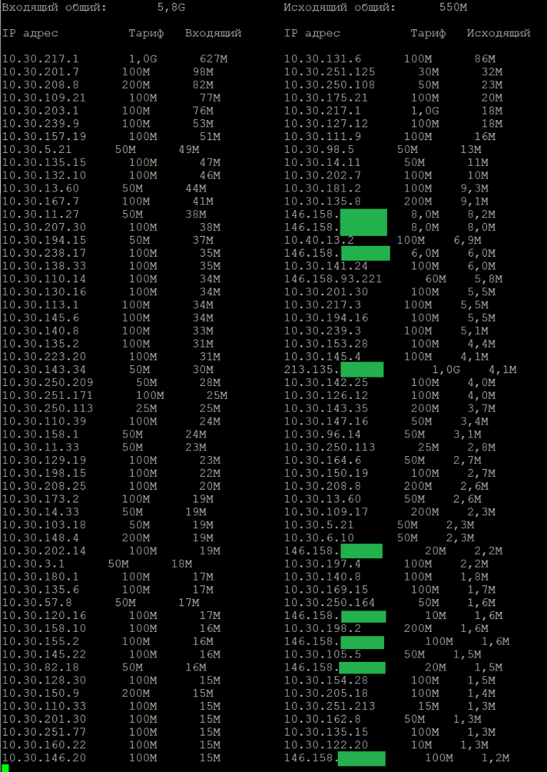

Может кому пригодится :-)
скрипт на TOP онлайн качальщиков (подредактируйте под себя).
создаем файл с любым названием (например traff-top.sh), делаем его исполняемым.
#!/bin/sh
clear
while true
do
a1=$(cat /proc/net/ipt_ratelimit/fin | awk '{print $16}' | awk ' {Total=Total+$1} END{print "Входящий общий: " Total}' | numfmt --field 3 --to=si)
b1=$(cat /proc/net/ipt_ratelimit/fout | awk '{print $16}' | awk ' {Total=Total+$1} END{print "Исходящий общий: " Total}' | numfmt --field 3 --to=si)
a=$(cat /proc/net/ipt_ratelimit/fin | awk '{print $1,$3,$16}' | sort -rnk3 | numfmt --field 2,3 --to=si)
b=$(cat /proc/net/ipt_ratelimit/fout | awk '{print $1,$3,$16}' | sort -rnk3 | numfmt --field 2,3 --to=si)
echo "$a1 <----><------>$b1"
echo
echo "IP адрес          Тариф   Входящий      IP адрес          Тариф   Исходящий"
echo
echo "$a \n$b" | column | head -n 55 #выводимое кол-во строк (в данном случае 55)
sleep 2
clear
done
(для вывода полной статистики по всем абонентам в отдельные файлы я думаю и так поймете что нужно делать)

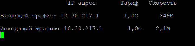

скрипт для просмотра онлайн потребления трафика по определенному абоненту:
создаем файл с любым названием (например traff-ip.sh), делаем его исполняемым.
#!/bin/sh
clear
echo "Введите IP адресс абонента:"
read ipaddr
while true
do
clear
ip=$ipaddr
a=$(cat /proc/net/ipt_ratelimit/fin | grep -w $ipaddr | awk '{print $1,$3,$16}' | sort -rnk3 | numfmt --field 2,3 --to=si)
b=$(cat /proc/net/ipt_ratelimit/fout | grep -w $ipaddr | awk '{print $1,$3,$16}' | sort -rnk3 | numfmt --field 2,3 --to=si)
echo "                   IP адрес       Тариф   Скорость"
echo
echo "Входящий трафик: $a"
echo
echo "Исходящий трафик: $b"
sleep 1
done
