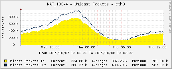

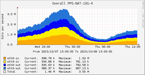

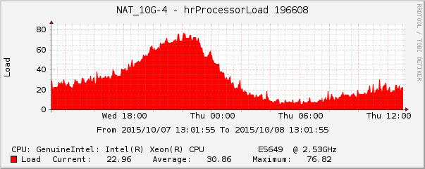

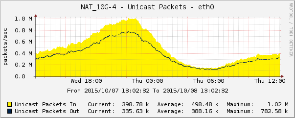

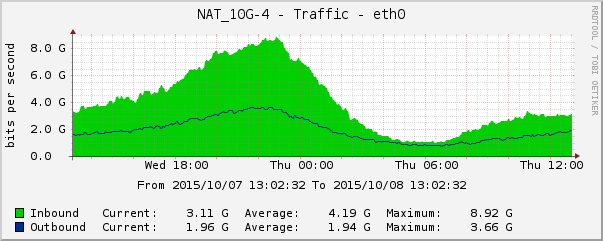

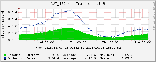

dazgluk Posted October 8, 2015 Posted October 8, 2015 Итак, запустили модуль в продакшн. Стоит уже двое суток Машинка 2x Intel Xeon E5649 X520-DA2 на Машине запущено: 1. NAT 2. IPT_Netflow 3. IPT_Ratelimit 4. NFQUEUE_Filter 5. Другя мелочь (Ipsetы, хитрый CAR для ограничения почты, quagga) root@nat-10g-4:/# cat /proc/net/ipt_ratelimit/limit_in | wc -l 17902 Рядом стоит такая же машина но в связке с BRASом, без IPT_Ratelimit, разница в загрузке CPU при сравнимом трафике ~3% Модуль без проблем переваривает >10Gb/s In+Out. По полисингу впечатления следующие: 1. Немножко переливает (вместо 30 мегабит, speedtest.net показывает 31.5, вместо 10 мегабит, выдает 10.3) - но это даже хорошо, недовольных абонентов нет. 2. Это полисер, поэтому в начале есть бёрст вплоть до 300 мегабит в гиговом порту, но потом скорость опускается до тарифной, на железных брасах было тоже самое, потому уже привыкли к этому. в целом полисит довольно ровно, на торрентах и http/ftp, все четко по тарифу, прямо красота. В итоге модулем очень довольны - жалоб от абонентов нет, графики ровные, видно что модуль работает, входящего меньше чем исходящего. AABC, есть вопрос. Насколько тяжелая процедура для модуля - дерганье из файла cat /proc/net/ipt_ratelimit? Нам для отказа от BRASа не хватает аккаунтинга, планировали сделать аккаунтинг из данного файла? Привыкли к железным BRASам, радиусу и "сессиям", вот хотим попробовать "эмулировать" это скриптами. Вставить ник Quote
