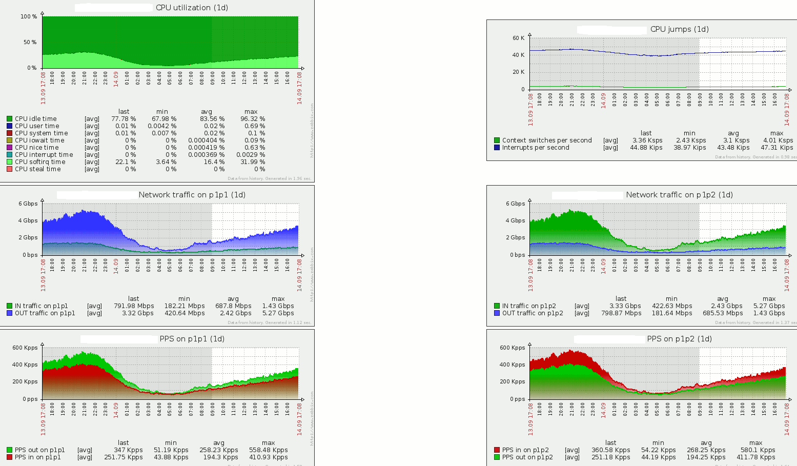

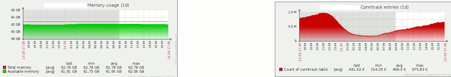

John_obn Posted September 14, 2015 Author Posted September 14, 2015 Вот же ж, быстро отключается "Подписка" с уведомлением на почту на свою же тему. Был бы модером, подчистил бы тему. Ушел куда то в сторону разговор. Я начинал за выбор CPU под NAT, продолжил выкладыванием собранной статистики на конкретных конфигурациях. Продолжу, потестил этот же проц E5-2643v3 на Linux: Ubuntu 14.04.3 , ядро 3.19.0-28-generic. Драйвер от сетевой 1.3.39.1. Кстати, как оказалось, наиболее свежий лежит на sourceforge, а не на официальном сайте. Драйвер работает без нареканий. Очень понравился тюнинг сетевой через ethtool. Во фре, подозреваю, что то такое тоже есть, но не нашел. Но в sysctl помню параметры rx_usecs и tx_usecs. Но ограничение в 16 очередей во фре расстроило и пока не пофиксено. Результаты приведу в графиках: На днях возвращаю Intel процессор. Буду ждать другой из доступных (больше ядер, меньше частота). Вставить ник Quote

random7 Posted September 17, 2015 Posted September 17, 2015 вам в задачах nat жирный кеш не нужен. Хммм. По каждому пакету надо лазить в таблицу conntrack - как минимум читать, а то и обновлять. В линуксовом conntrack afair примерно 100 байт на запись. Поместится таблица в кэш или нет - разница должна быть. У меня сейчас вот на боевом NAT 60тыс записей при трафике 600М (входящего) - утро, нагрузка далека от пиковой. При 10G стало быть должно быть около миллиона. Это в идеале не менее 100Мбайт кэша. Вставить ник Quote
